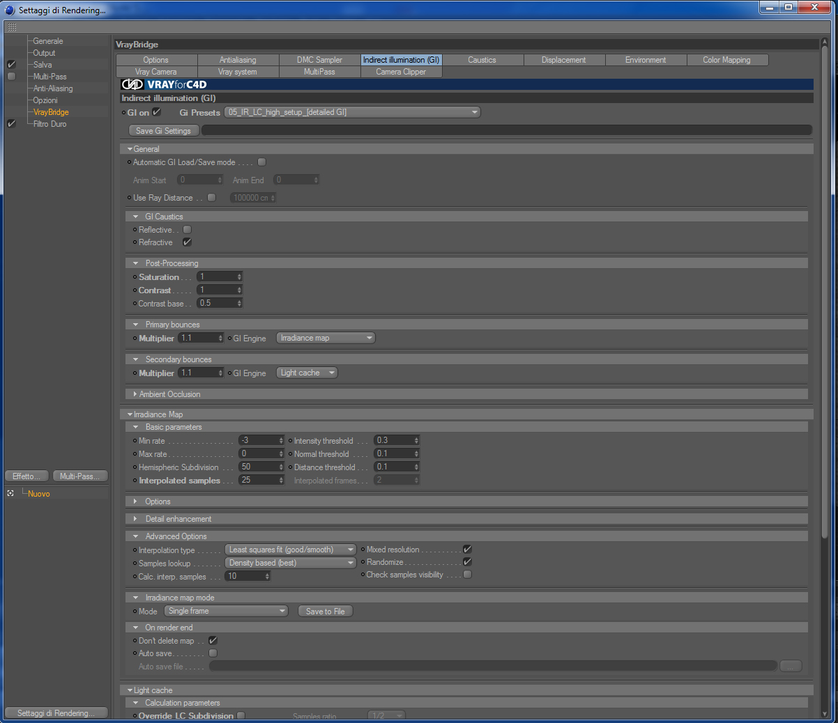

Sto utilizzando c4d r11 + v ray, non riesco a togliere le chiazze maculate che si formano sulle pareti.
Qualcuno può aiutarmi???

Ciao! Dovresti prima dirci come hai illuminato la scena, inoltre ti abbiamo modificato il titolo del post perché se scrivi "problemi con vray" le persone non entreranno a leggere perché hai specificato malamente il problema nel titolo.
Cmq, come ti accennavo dovresti dirci i parametri che usi anche per renderizzare. Ovvero l'impostazione della GI perché il problema risiede tutto li. Le macchie sono dovute a bassi parametri della ig oppure mal settati.

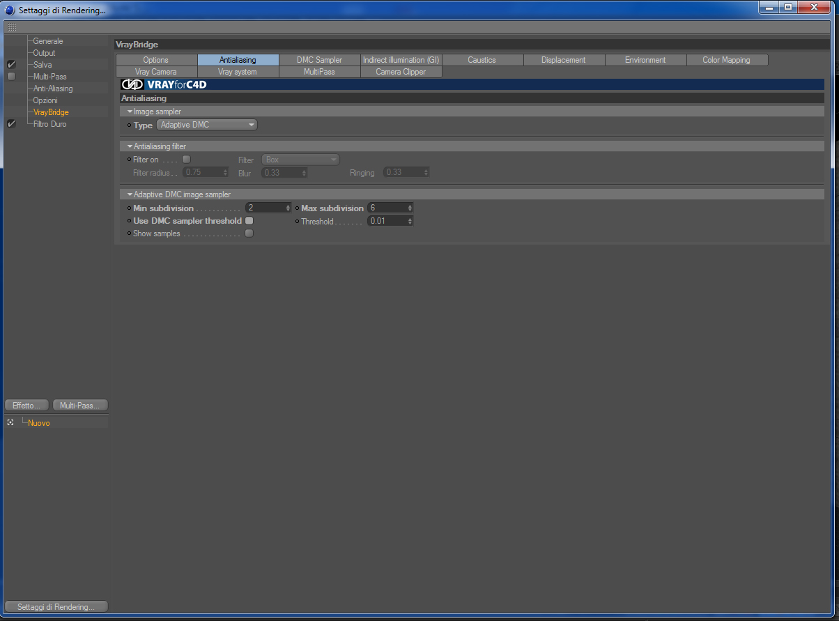

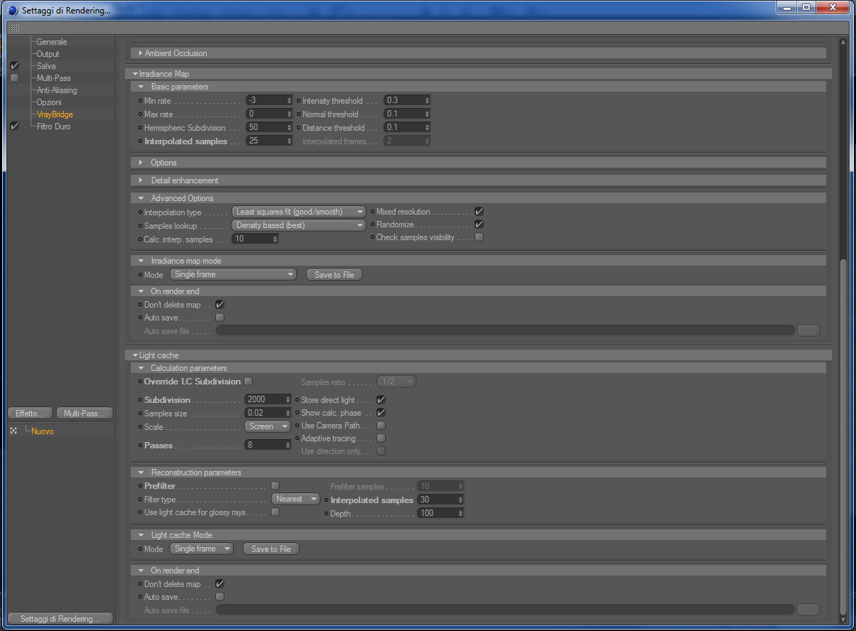

ciao, scusate non ho specificato le impostazioni.
allego dati progetto.
grazie !!!!!

Ciao! prova ad alzare le Hemispheric Sub da 50 a 80.
