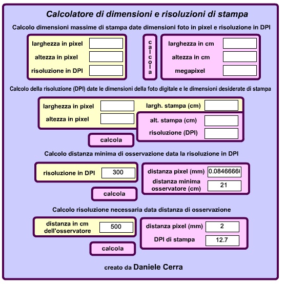

Forse può esserti utile questo:
http://www.danielecerra.it/Flash/calcfo ... e_foto.htm
Credo ti faccia tenere conto anche della distanza minima di osservazione.

Buon giorno a tutti!
vi ringrazio davvero tanto per i consigli, dal momento che per qualche motivo il mio imac gira a rilento (non riesco a capire il motivo) devo veramente ottimizzare la scena e le dimensioni di output!
siccome parliamo di un esterno con alberi ed automobili capite cosa intendo...
allego il il risultato del calcolo fatto da: http://www.danielecerra.it/Flash/calcfo ... e_foto.htm
addirittura parla di 12,5 DPI con l'osservatore a 500 cm di distanza!
quindi se "esco" con un A3 a 72 DPI e lo "spalmo" sul mio foglio da 150cm X 250cm dovrebbe andare bene, cerco di fare una prova, intanto grazie ancora a tutti!

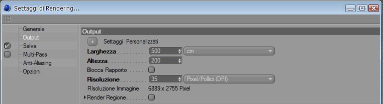

Messaggi: 3060
Re: Render da cartellone
Inserisci direttamente in Cinema le dimensioni di uscita in cm e dagli, per stare sul sicuro, 25 DPI (che va bene anche se ci si posiziona a poco meno di 3 metri), e lui ti calcolerà da solo la dimensione in Pixel dell'immagine!

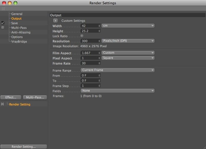

Per adesso sto renderizzando con i settaggi che allego...
Da quello che ho capito, finito il render, creerò un foglio in Ps con dimensioni 250cm X 150cm a 25 dpi sulla quale "spalmerò" il mio render che ha dimensioni di un A3 con 300 dpi.
appena finita la procedura vi farò sapere com'è andata.
ringrazio ancora una volta!

mmm, aspetta aspetta, perchè devi spalmarlo?
io di solito lo porto così diettamente in negozio e ci pensano loro a stamparlo "spalmandolo".
nel caso in cui tu debba creare il cartellone, nel senso di scrive ecc, tengo e lavoro sempre sull'A3 con coreldraw, il resto lo fa chi stampa.

ma scusate, perchè dovete fare proporzioni, fogli A3, spalmamenti ??
Bastava mettere o in photoshop o in cinema le dimensioni reali in centimetri e i dpi che si preferiscono e in automatico ti sforna i pixel giusti.
Nel caso in esame, 4960px x 2976px corrispondono ad una stampa 250cm x 150cm a 50dpi
Io per avere un pò di qualità in più renderizzo a 72dpi, (in questo caso 7100px x 4250px)ma dipende dall'utilizzo che devi fare della stampa e dal tempo/mezzi che hai.
