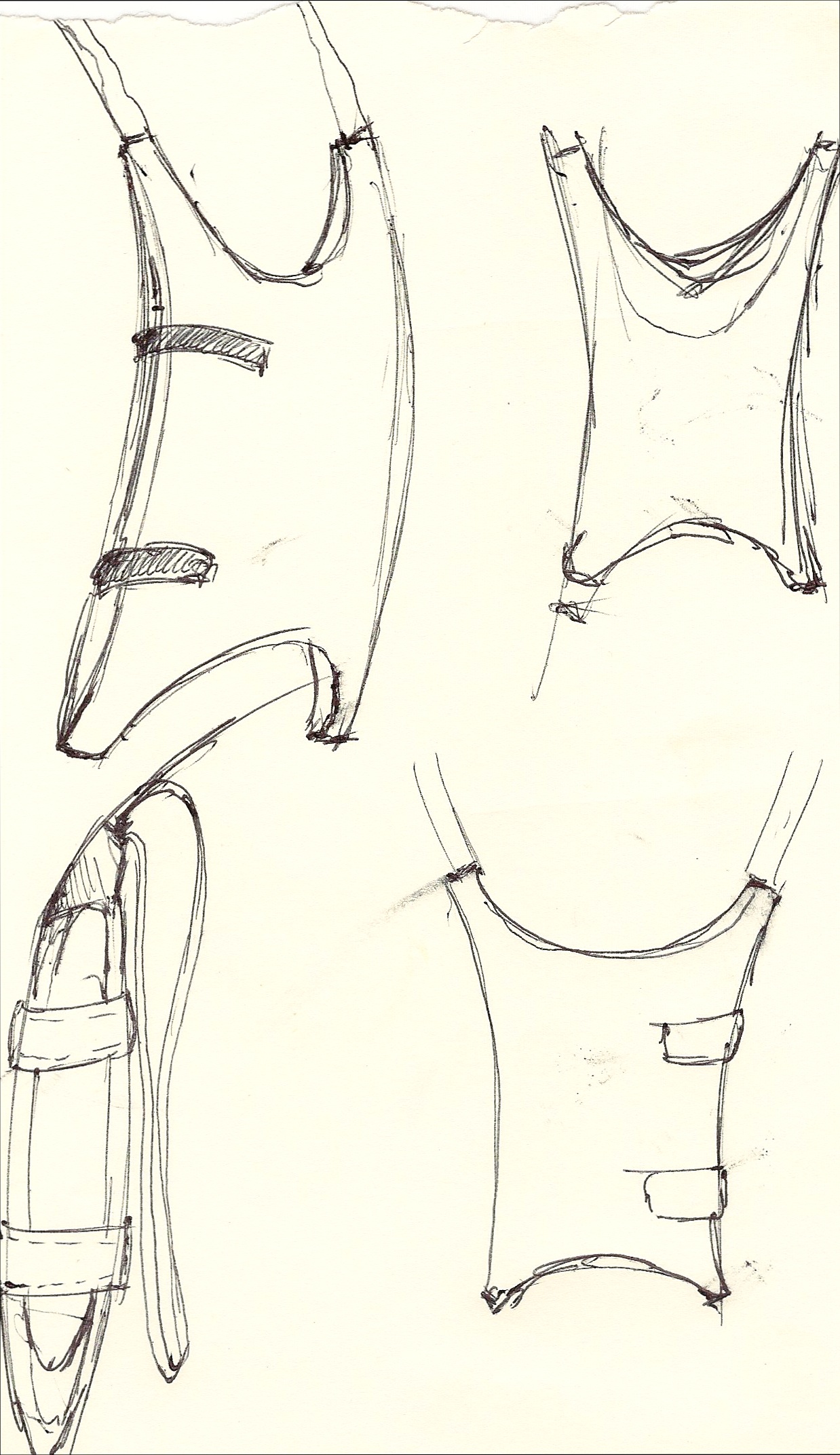

Salve a tutti ragazzi, è la prima volta che scrivo in questo forum a causa di un problema che nn riesco a risolvere da mesi.
Devo modellare una borsa a tracolla ma nn riesco a darle un gonfiore reale. Ho provato con lo strumento magnete ma niente me lo fa in modo irregolare.
Per farvi capire di che cosa parlo vi posto degli schizzi.
Per il momento vi invio questi se avete bisogno di altri per capire chiedete pure.
Per il momento ringrazio chiunque per la sua disponibilità.

Ciao Arsenico, da quello che vedo la borsa ha una geometria abbastanza regolare. la tecnica che ti posso consigliare è il point to point così da crearti la struttura e poi con l'hypernurbs creare la ''bombatura''
ciao D.

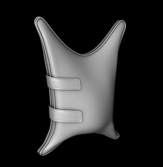

Partendo dal tuo esempio, che ho modificato un po', ho ottenuto 2 piani che poi ho collegato con dei poligoni.
Poi ho assegnato all'oggetto un tag Cloth e gli stessi nuovi poligoni li ho marcati come da unire (seam polys). A questo punto ho ottenuto la forma di base anche se piuttosto "sgonfia"
Per dare l'effetto di essere riempita, quello che mi è venuto in mente è stato proprio di "riempirla" con una sfera.
A questo punto ho applicato nuovamente un tag Cloth e dentro la borsa ho inserito una sfera molto schiacciata con il tag Cloth Collider.
Ho messo in play la timeline ed ho ingrandito e spostato la sfera facendo "gonfiare" di conseguenza la borsa e portando il "peso" verso il basso.
Terminata la forma della borsa ho aggiunto i dettagli come le cuciture tutto intorno al bordo e le fascette.
Ti lascio il modello, così puoi prendere spunto o aggiungere i particolari ;)

Sono senza parole davvero. Complimenti e mille grazie.
Ti volevo far vedere il mio risultato ma a questo punto è sminuito moltissimo. cmq te lo posto.
Ho seguito il consiglio del box modeling.
Grazie mille a tutti per il momento e un grazie particolare a the truster.
