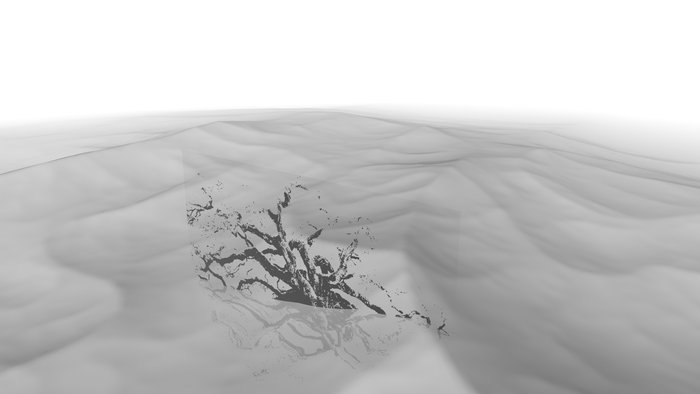

Buongiorno a tutti.
Sto creando delle sagome di alberi con il canale apha. Il mio problema che la parte trasparente rimane cmq visibile. Prima ho pensato ad un alpha fatto male ma cosi non è. Non so piu cosa fare se avete qualche idea.......
Vi posto un immagine per farvi capire ;)
Grazie a tutti

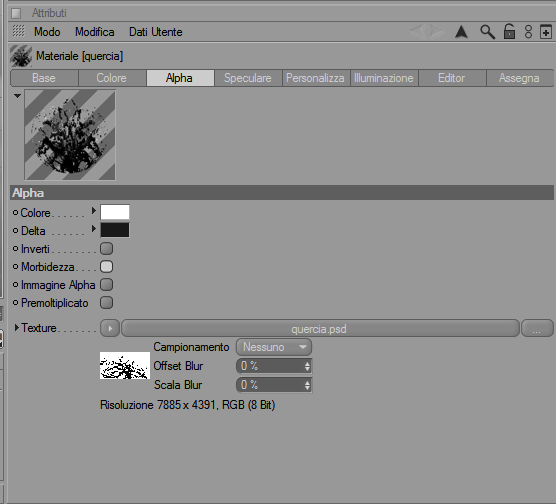

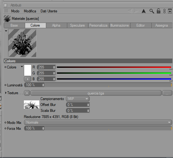

Messaggio da nob0dies »
Ok, queste sono colore e alpha, il resto non l'ho toccato.

Messaggio da gabriele__82 »
ma perchè è diversa l'immgaine che hai nel canale alpha rispetto a quella messa nel canale colore?
cmq essendo già in bianco e nero, potresti caricarla solamente nel canale alpha e basta.
fai una prova, sia copiando quella che hai nel canale colore nel canale alpha che a mettere attivo solo il cnale alpha.
è la stessa immagine, solo era differente il campionamento, cmq ho provato a smanettare parecchio con i parametri dell'alpha ma non cambia niente, ti posto la scena.

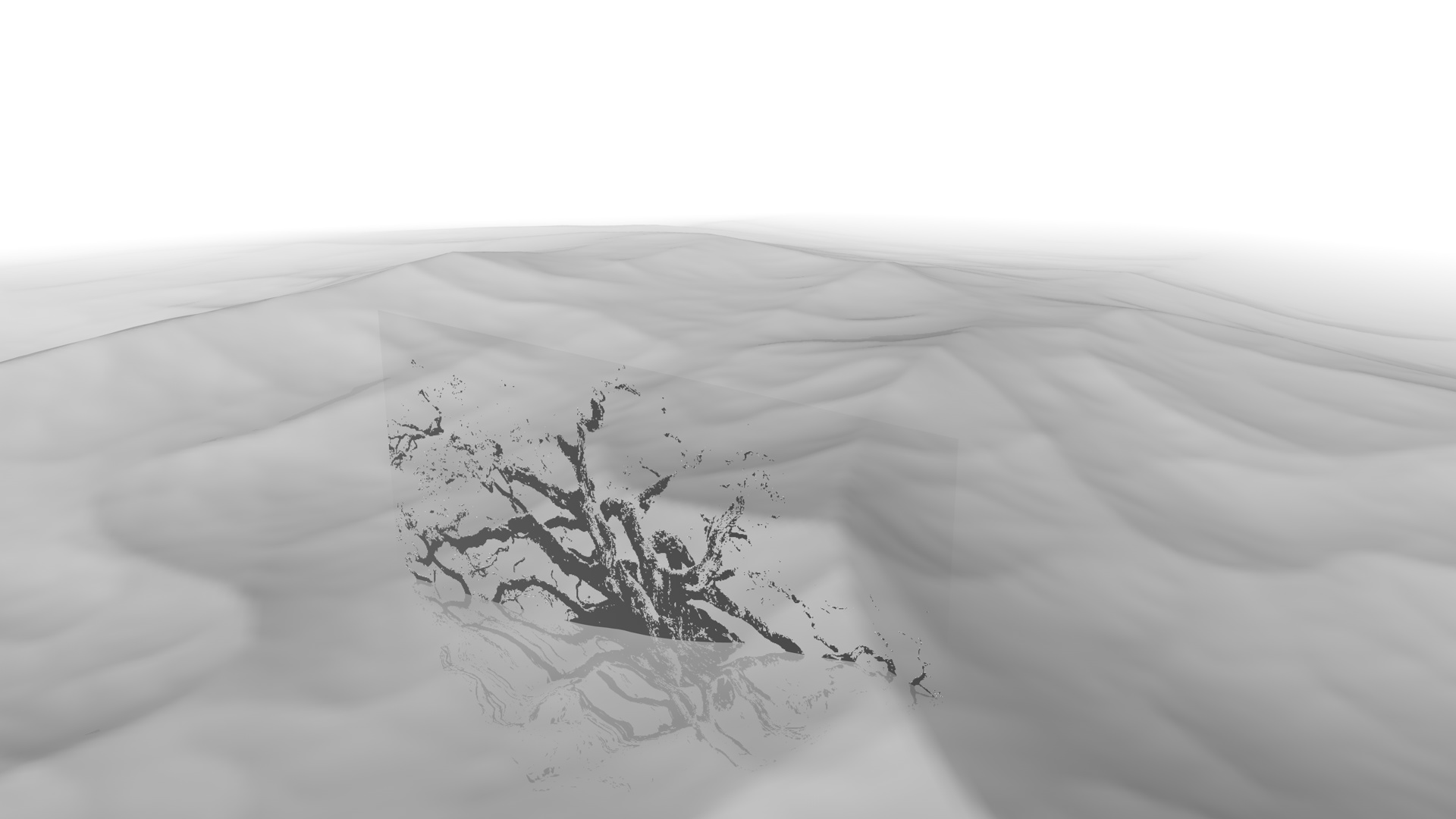

Messaggi: 3112
Località: Treviglio
Re: sagome con alpha che non rimane trasparente
ma la tex per me va bene, non ha grossi problemi.
il difetto di farti vedere l'intero piano sul quale metti la tex di color grigino è dovuto all'ambiente, se lo disattivi e metti un'altra luce è ok.
non saprei che dirti se devi per forza usare l'ambiente.
