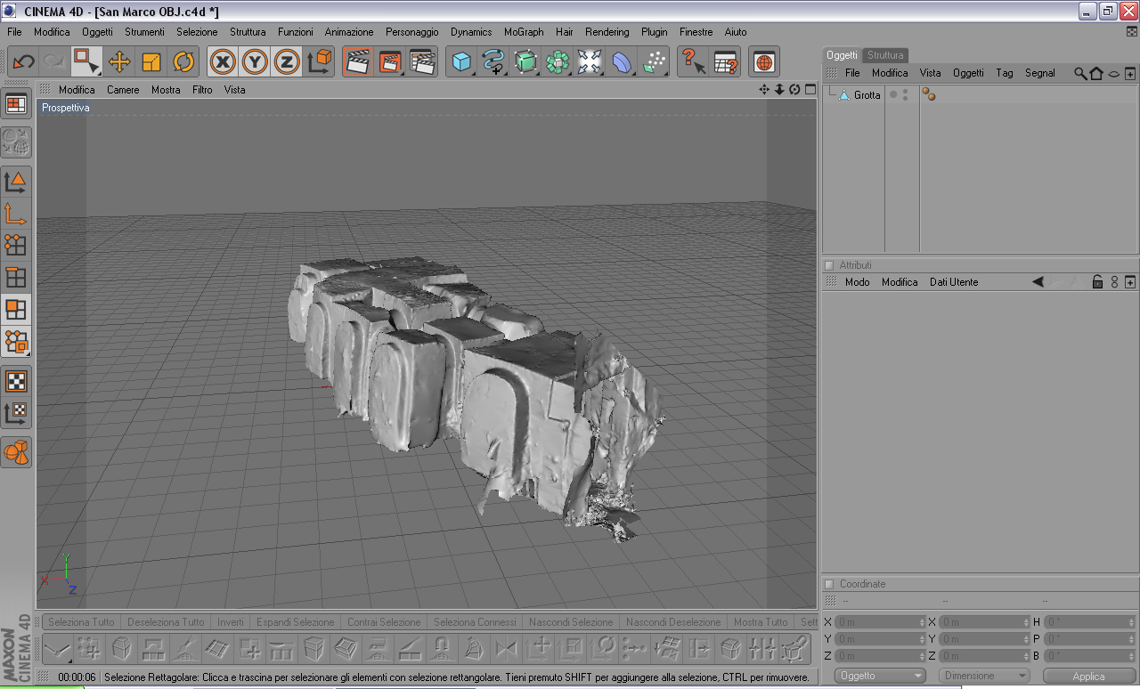

Salve a tutti spero mi possiate aiutare....Ho fatto una mesh dalla nuvola di punti che mi è uscuta dallo scanner laser, ora devo mappare con i fotopiani l'interno della grotta....consigli!?

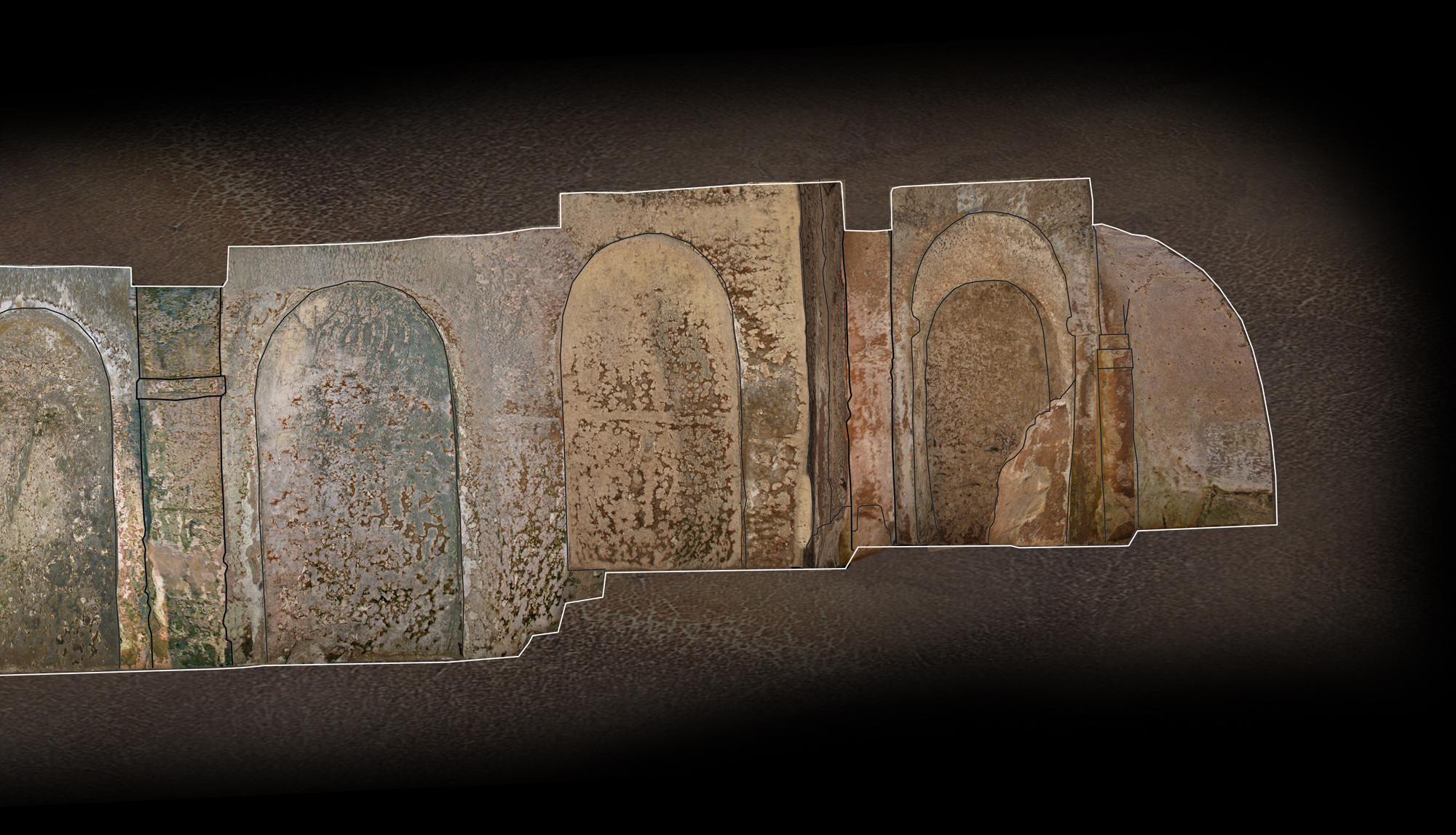

Ciao sono le foto delle pareti che sono state raddrizzate prospetticamente ed ora devo attaccarle alle pareti....sai aiutarmi? grazie

Ciao Chiolloni, benvenuto.
Dipende dalle immagini che hai e su quali superfici le devi mappare.
Per come la immagino dovresti poter mappare le tue immagini con il materiale in modalità Flat, ma potrebbe non bastare perché in questo modo mappi la parte frontale degli oggetti, ma le parti laterali andranno mappate diversamente.
Puoi farci vedere i fotopiani che devi mappare?

Devo mappare tutte le superfici interne...per spiegarmi fai conto di parlare con un principiante...grazie mille

Ok,
in sostanza devi caricare le immagini nel canale colore di un materiale (poi andrebbero attivati anche altri canali come Bump, Diffuse, Specular... ma per ora vediamo come assegnare il materiale alle superfici).
Dunque una volta che hai il tuo materiale, lo devi assegnare all'oggetto (glie lo trascini sopra) e poi negli attributi devi scegliere come modalità di proiezione la Flat.
A questo punto tramite il Texture Tool (lo trovi nella palette verticale di sinistra... vedi manuale) ruoti la texture in modo che sia proiettata frontalmente alla tua superficie.
Immagina che la tua immagina sia proiettata con un proiettore di diapositive sulla superficie del tuo oggetto...ecco, il concetto è il medesimo.
