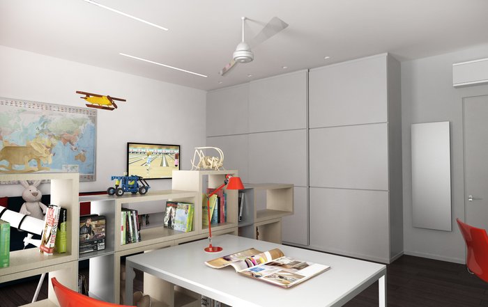

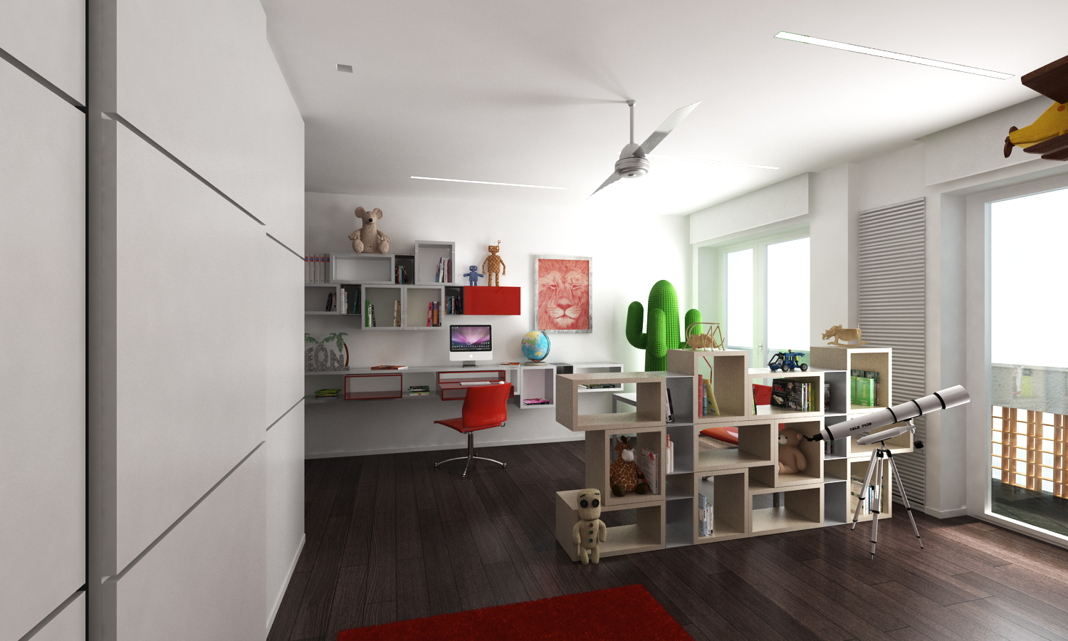

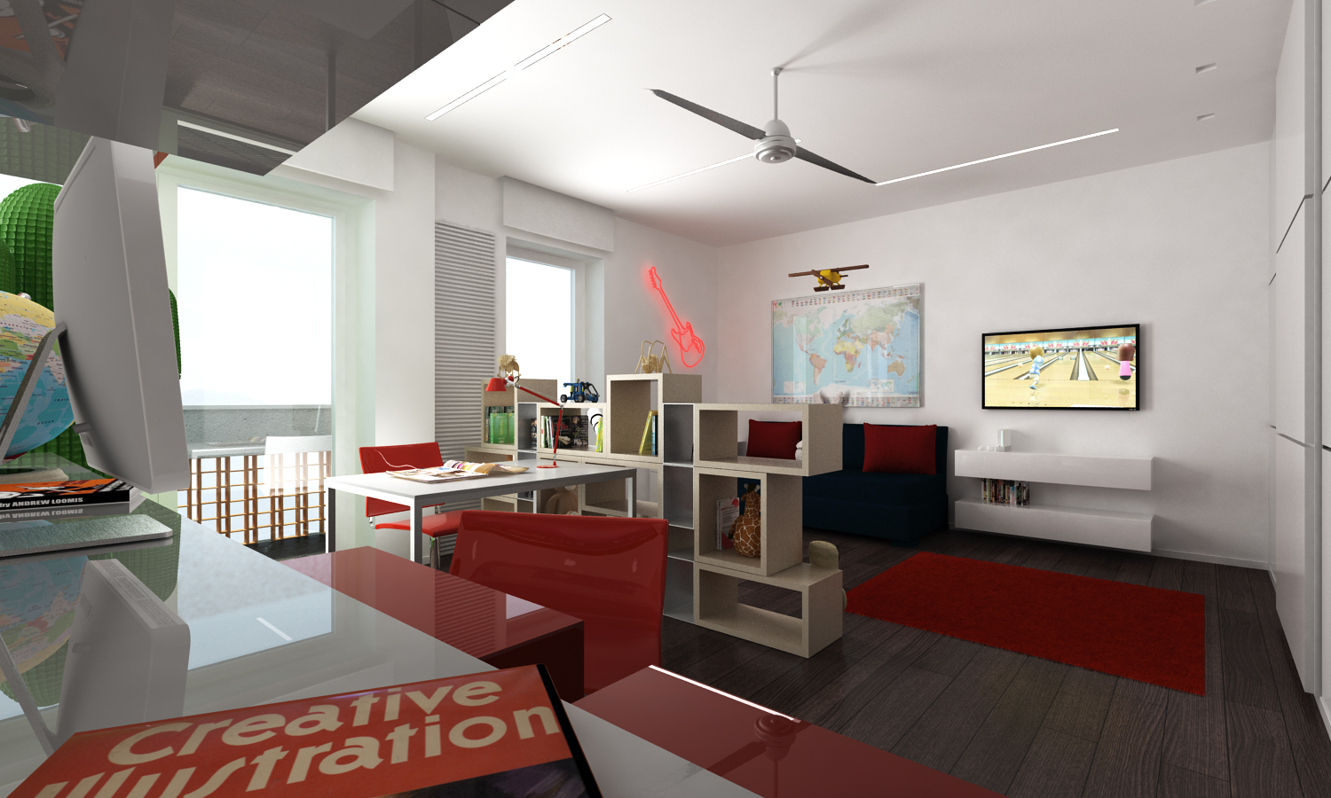

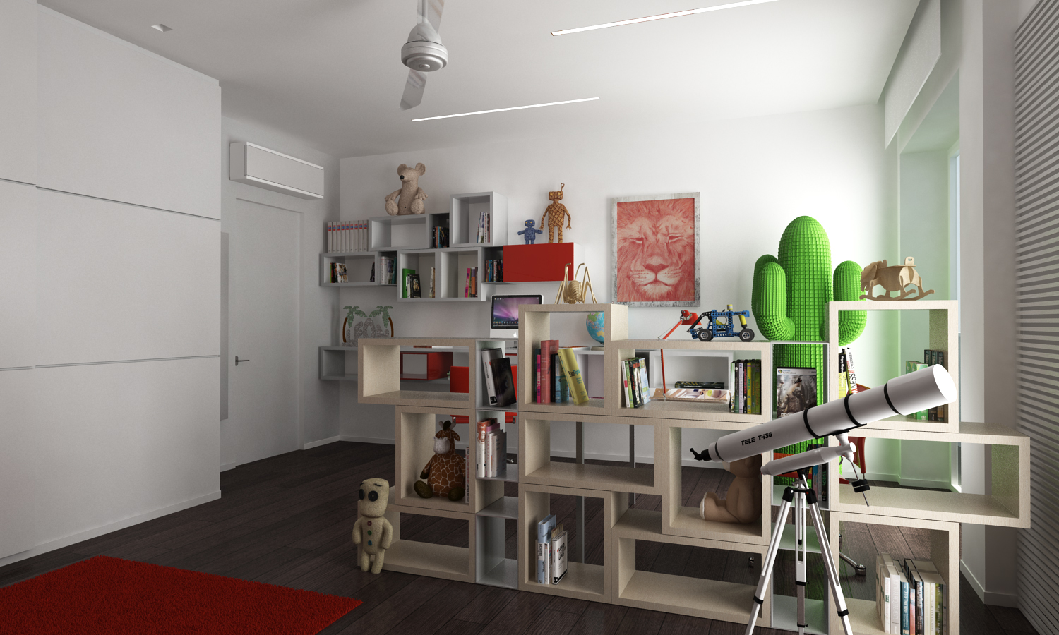

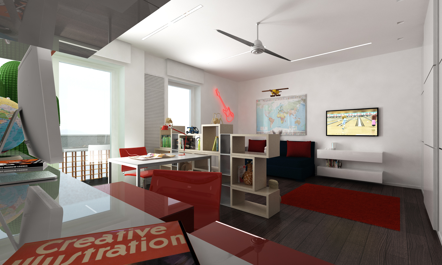

Ciao a tutti posto il mio ultimo lavoro trattasi di una cameretta per bambino per un committente molto esigente (tutti gli oggetti non sono messi li a caso)
CIao commenti e critiche sono ben accetti

Bella luce...e complimenti per lo sbatti....(leggerino il cliente secondo me...)

paisvandyke ha scritto:Ciao a tutti posto il mio ultimo lavoro trattasi di una cameretta per bambino per un committente molto esigente (tutti gli oggetti non sono messi li a caso)
Ciao!
Rendering molto belli...
L'unica annotazione e' che vorrei essere il figlio di quel committente! (gli ha fatto una cameretta che e' grande come casa mia! :D :D )

Molto bella come resa! ma le pale del ventilatore devono essere riflettenti?

paisvandyke ha scritto:.....trattasi di una cameretta per bambino per un committente molto esigente (tutti gli oggetti non sono messi li a caso)
Speriamo che un parere al figlio l'abbia chiesto almeno, altrimenti povera creatura!!! :shock:

@archimed Si, le pale del ventilatore sono 2 e sono trasparenti....
Per i settaggi Ph sun+area di rinforzo alle finestre
No ph camera
AA: Adapive dmc Filtro Mitchel-Netravali
CM:exponential 0.9 1.2 1.1
GI:IM+LC
ho utilizzato l'override material per evitare che il rosso si spalmasse dappertutto..
