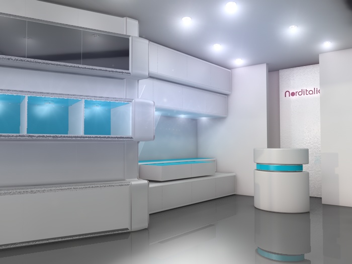

Ciao a tutti!
sto cercando di renderizzare una stanza con dei faretti a soffitto, però viene troppo luminosa.. non riesco bene a capire come settare l'ig; come rendere meno luminoso tutto? a cosa serve la gamma? e la diffuse depth? (primary intensity-secondary intensity)
e nel color mapping il dark e il bright multiplier?
ho già inserito l'illuminazione globale e i faretti son venuti abbastanza bene, ho usato una luce omni senza diffusione con l'ausilio delle lenti insieme ad un omni solo per diffondere un po di luce (tenuta al minimo 8%)
ho un cielo con un materiale luminescente 100%
chi mi fa capire come settare bene l'ig e a cosa servono di preciso tutti qst comandi? grazieee

Ciao, grazie della risposta,
ho smanettato un po con le luci e adesso non è male, il grande problema che ho riscontrato però è che, avendo i faretti sul soffitto e un pavimento riflettente, vengono macchie bianche sul pavimento, vorrei togliere la riflessioni delle luci da parte del pavimento, c'è un modo?
- poi ho creato un pannello bucato, dai buchi dovrei vedere trasparire una luce viola, come se ci fossero dei led dietro.. come posso fare? ho provato con un pannello con luminanza e alone, ad anche con le luci ma non ho ottenuto l'effetto adeguato..
help..ho solo un giorno!!! grazie anticipatamente :D

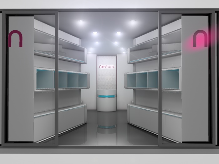

hai ragione, ti posto le immagini;
come vedi il pannello dietro e quello a destra, la N non è illuminata (c'è dietro un pannello viola con luminanza 300 e alone 100, se aumento l'alone mi fa una specie di contorno orrendo sull'oggetto)
invece la N a destra ha dietro uno spot parallelo viola.... bleah ma perchè deve riflettere la luce cosi male?!
ringrazio in anticipo tutti quelli che mi aiuteranno!!!

Messaggio da arual »
ho appena risolto il pavimento! ho abbassato di molto lo specular!
per i faretti: ho usato tutte omni, per ogni faretto ce ne sono due, una luce non ha dispersione quindi produce solo l'effetto della luce ma non illumina (-penso-) con l'effetto lente, l'altra illumina pochissimo (3%)
ma in teoria non vorrei facessero veramente luce, ma solo effetto (viene troppo luminoso se no!) consigli? non riesco bene a settare l'alone degli oggetti..

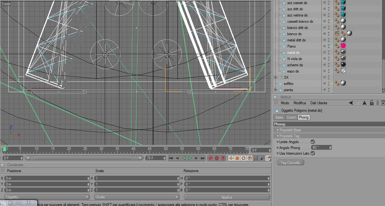

ciao Enzo,
grazie mille della disponibilità!!!!
per la spunta 'visibile solo dalla camera' intendi 'mostra luce visibile'? in attributi generale della luce?
ti posto l'immagine dall'alto, quello 'sottolineato' è il laminato dove è incisa la N, da quel foro deve passare una luce viola, cioè la N deve vedersi perchè illuminata da led dietro...
ho messo dietro un piano luminanza e alone.. ma non si illumina come hai visto prima... se metto una luce viola viene un riflesso bruttissimo o mi diventa tutto viola!! ho anche provato ad escludere tutto bettendolo nei parametri della luce ma non funziona.. :(
