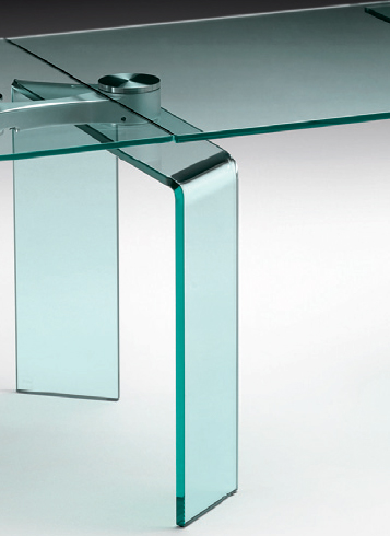

Orientamento sdoppiato sweep nurbs, omissioni
Messaggio da jeffroy »
scusate, ho dimenticato di allegare il modello di tavolo da replicare. :o
pg jfr

secondo me devi estrudere la forma, poi la rendi editabile e successivamente puoi prendere i tappi e li sposti o li scali.
oppure, puoi modellare con HiperNurbs.
oppure, altro metodo, utilizzi una LoftNurbs e sei a posto. Basta che prendi una spline a forma della sezione, e la ripeti in successione, cambiandone la posizione seguendo quella forma.
poi inserisci il tutto in una LoftNurbs facendo attenzione che devono essere in successione, e sei a posto.

non è complesso...prendi un cubo, lo rendi editabile. lasci soltanto il lato superiore e i due laterali. lo accorci. Quindi selezioni i lati di un lato (scusa il gioco di parole) e li scali e muovi i punti per rendere i lati paralleli al terreno. Ottenuto il poligono lo estrudi per dare spessore.

ottimi suggerimenti, vado a provare.
Grazie 1000 a tutti
