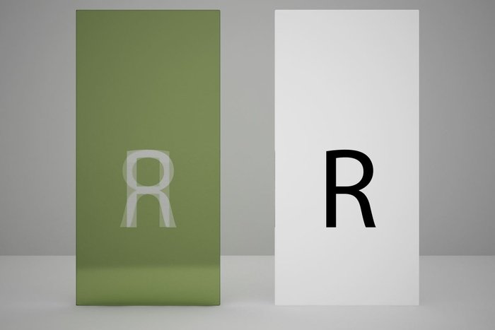

avrei la necessità di ricreare delle vetrate in vetro satinato con delle serigrafie, fino a qui tutto bene, ho utilizzato un materiale blend di vray per ricreare le porzioni di vetro, mentre per le scritte ho utilizzato un'immagine con canale alpha per forare. Il problema nasce sulle scritte da inserire all'interno del vetro. vorrei che non si creasse specularità tra le stesse tra una facciata e l'altra del vetro. Allego un immagine di riferimento, dove il vetro di sinistra ricrea la serigrafia con il problema di specularità. ho tentato in tutti i modi ma non ne sono venuto a capo.

nel tag del materiale, prova a impostare la voce Front (negli attributi alla voce Side) per il materiale applicato davanti e Back per il materiale applicato dalla parte opposta... se ho capito bene cosa intendi.

Devi scegliere su quale lato del vetro farlo...al massimo se la vuoi anche dall'altra parte devi metterla nello stesso verso della prima....secondo me....
Cioè, se fosse un logo che vedi bene sia da un lato che dall'altro puoi sovrapporlo senza problemi, ma cn le lettere non puoi....
Se invece volevi già metterle tutte 2 nello stesso verso, ti conviene o settare la selezione e mettere 2materiali e mapparli singolarmente o scindere le due facce e fare lo stesso

In effetti stavo per fare la stessa osservazionenexzac ha scritto:Ciao, ma anche se lo facessi nella realtà farebbe così....
Re: problema su specularità immagine su vetro serigrafato
concordo pienamenteArkimed ha scritto:In effetti stavo per fare la stessa osservazionenexzac ha scritto:Ciao, ma anche se lo facessi nella realtà farebbe così....![]()
ovviamente l'immagine si specchierà sull'altra facciata...il problema di fondo era quello... allora unwrappèro l'oggetto in maniera tale che la scritta risulti sulla stessa posizione in entrambi i lati.
