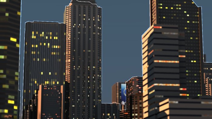

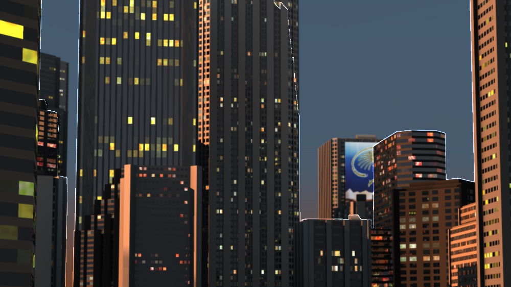

Ho un problema nel video che sto realizzando! Quando renderizzo il video, il post effetto Profondità di Campo mi fa una bruttissima linea bianca attorno alle parti dei fotogrammi che rimangono sfocati dal Blur!! Qualcuno sa dirmi come posso eliminarla?....allego due fotogrammi!!

Potresti darci qualche info in più sulla scena? le immagini che hai postato sono il risultato del rendering visto in C4D o dopo l'importazione tipo in After Effects? hai renderizzato in multipass?
hai usato canali alpha?

eh...sì...ehm...sono io che ho lasciato il canale alpha attivato....quindi logicamente nel render da cinema4d si vede la linea bianca...
Mi è bastato vedere nella tua risposta la parolina magica "canale alpha" per tirarmi un pugno e rimettermi al lavoro
Quindi...tutto risolto e grazie mille!!
