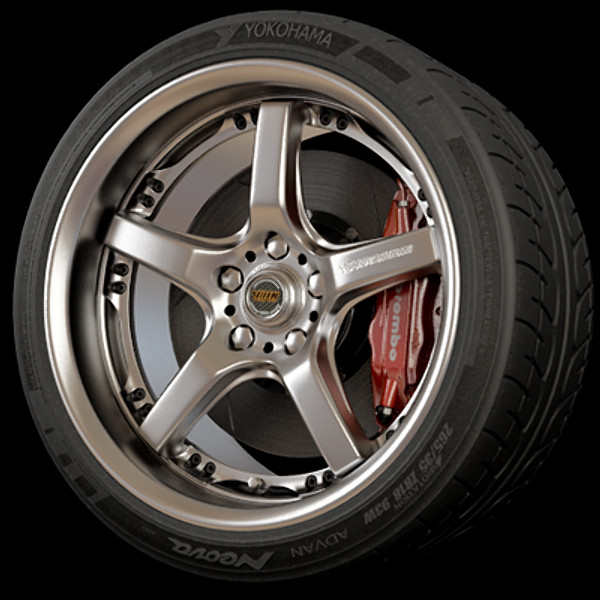

Buona sera a tutti, mi sono appena iscritto e ne approfitto subito per fare qualche domanda a voi molto più esperti di me...
Ho seri problemi nel riuscire modellare decentemente uno pneumatico, ma il problema maggiore me lo ritrovo con la spalla del pneumatico.
Magari riesco a modellare lo pneumatico ma non riesco a mettere le scritte sul modello e misure sulla spalla, potreste gentilmente aiutarmi con una spiegazione a prova di scemo? :)
Oppure indirizzarmi su qualche tutorial? (per cinema sono tutti piuttosto datati e nessuno tratta la spalla")
Grazie mille
PS: allego un esempio di cosa intendo

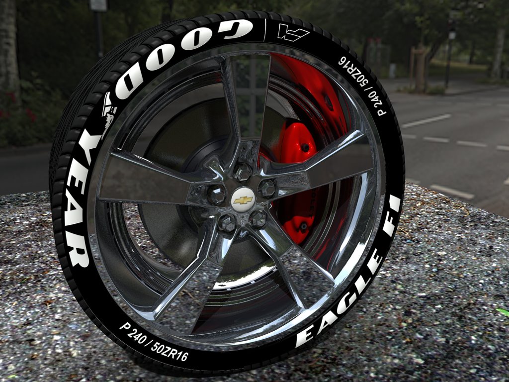

io ne ho modellata (male) una cosi.... vedi se ti puo servire...
le texture le ho ridimensionate parecchio per caricare il file
fabrik
edit: lo spunto lo avevo preso da questo tute per 3ds max adattandolo a cinema:
http://cg.tutsplus.com/tutorials/autode ... 3ds-max-1/
ruota.rar
(606.19 KiB) Scaricato 69 volte

Intanto grazie mille ragazzi, purtroppo però gli esempi indicati non sono ben definiti come nell'immagine allegata, mi riferisco sopratutto alla spalla del pneumatico, guardando l'immagine sembra proprio rifinito al millimetro...
