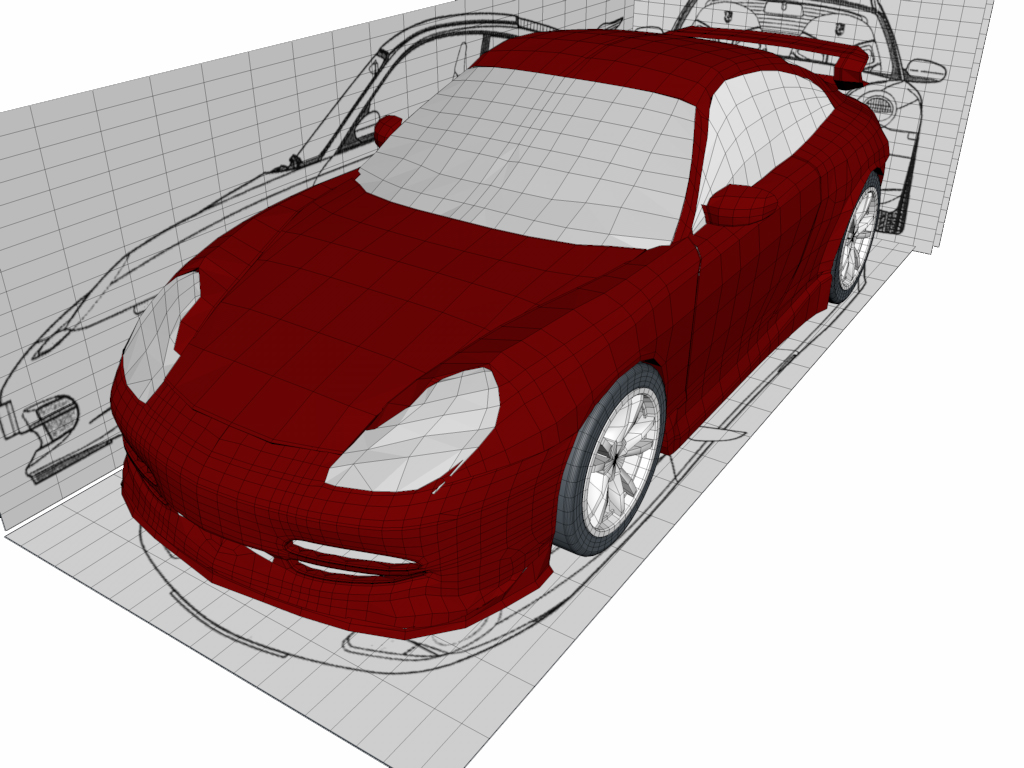

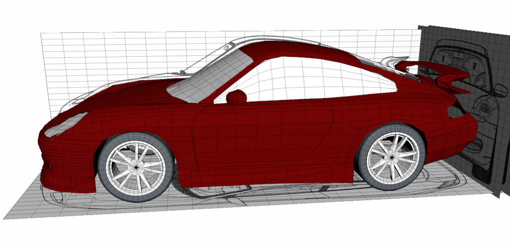

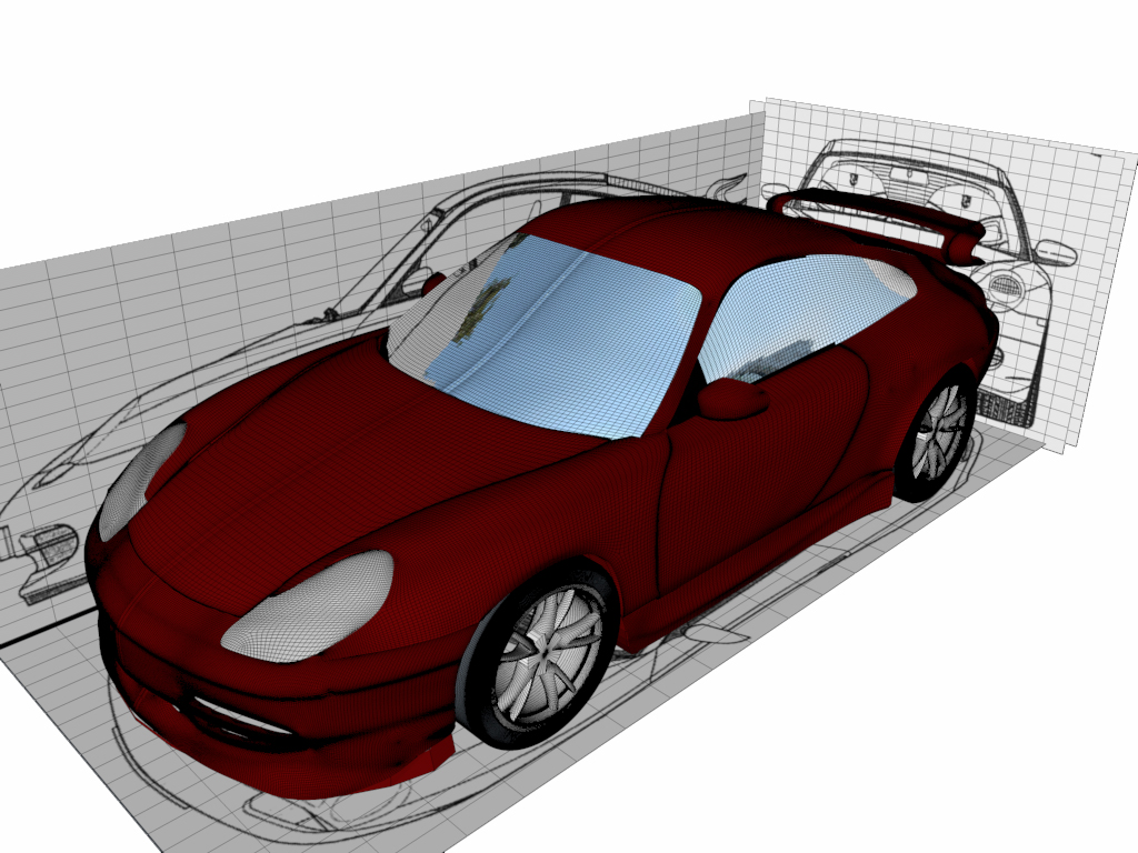

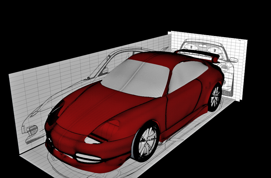

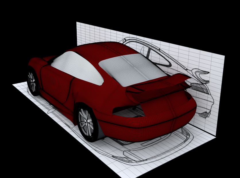

Ciao a tutti, seguo assiduamente il forum e vorrei approfittare della vostra esperienza per sottoporvi questo mio studio sulla modellazione point to point. E' il primo lavoro che eseguo con questa tecnica ed ho seguito vari tutorial su internet per arrivare a questo risultato. Come vedete non è ancora terminato ma trovo qualche difficoltà nel dettagliare le superfici :(
Vorrei qualche consiglio e giudizio da parte vostra e se qualcuno mi spiegasse come forare i poligoni nell'hipernurbs (ad esempio per predisporre le maniglie sulle portiere) senza stravolgere l'intera forma gliene sarei eternamente grato!.
Grazie, ciao!

Si in effetti è bella tosta :shock: ,..... si parte sempre in quarta ma poi.....! In particolare faccio difficoltà a ricongiungere i vari pezzi in modo verosimile..........forse dovevo partire da un blocco complessivo e poi forare / tagliare dove necessario. Invece ho proceduto a pezzi ma adesso non è che combacino benissimo. :?

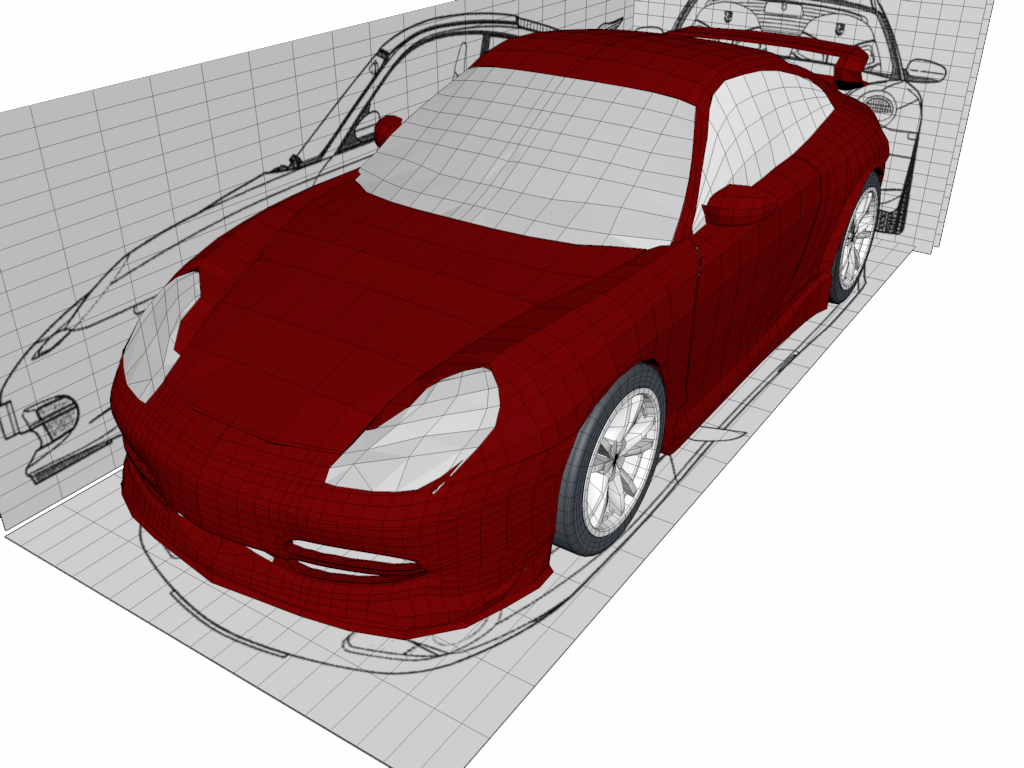

Ciao, anche a me non sembra male, ma per avere dei consigli (non da me perché non sono proprio una cima! :o ) sulla modellazione dovresti postare dei wire senza Hypernurbs in modo da vedere dove e come correggere la mesh!!

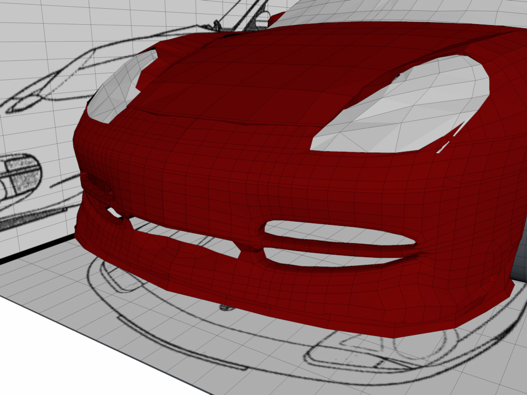

Ecco allora le natiche spigolose dalla Porsche! :) Le parti che mi convincono di meno infatti sono i due paraurti.......

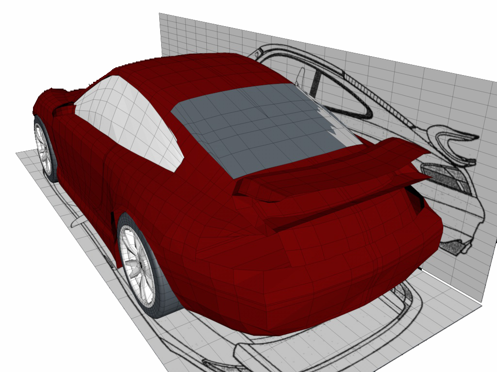

ciao,allora,a prima vista ciò che posso dirti è che hai scelto di modellare un auto,non dico difficile,ma non facile.anche io provai a modellarla tempo fa ma mollai tutto per diversi motivi.modellandola ho incontrato parecchie difficoltà nel fare l'alettone,ci sono pochissime referenze in rete su questa macchina.quindi prima di tutto quando scegli di modellare un auto,assicurati di avere prima di tutto buone blueprints,piu sono in alta risoluzione meglio è,poi di avere delle immagini reali da osservare,anche queste piu sono in alta ris. meglio è.guardando la tua modellazione,e quello che hai scritto,non è necessario creare un blocco unico e fare i tagli a parte,basta fare una modellazione pulita,e poi se c'è qualcosa di disordinato,si riordina poi.per fare tutto ciò,quando si modella non è consigliabile tenere attaccato l'hyper nurbs,perchè potresti,senza rendertene conto,rovinare la mesh.poi ricorda sempre di utilizzare meno poligoni possibile.tu ne hai utilizzato troppi,perciò sarà difficile aggiustare alcune ammaccature che si vedono nella carrozzeria.ma questo è normale le prime volte che si modella un auto,anche io prima facevo così,poi piano piano a furia di modellare,ho imparato da solo diverse tecniche più adatte a me,e sono riuscito a creare mesh sempre più pulite (ancora adesso ho qualche problema di ammaccature e di riflessi storti),quindi ricorda che c'è sempre da imparare,e che ognuno acquista il suo metodo.
ho notato anche che la parte inserita dentro la simmetria si interseca nella parte creata da quest'ultima.per risolvere questo problema,metti i punti diciamo dove si interrompe la parte non simmetrica,a zero,cioè,i tuoi saranno di coordinate 1 sull'asse z mettiamo(ma può anche essere sull asse x,dipende da come hai impostato il tuo lavoro),quindi,impostali a coordinata 0,così che da saldarsi perfettamente con la simmetria.buon lavoro :D
