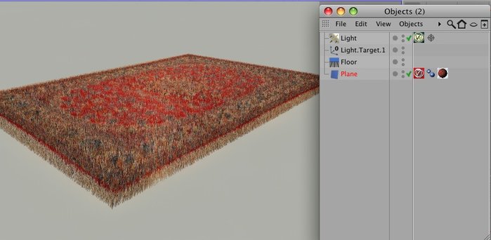

mm non credo tu possa mettere un oggetto con il fur dentro un hypernurbs.. se vuoi ammorbidire la geometria del tappeto rendi l'hyper modificabile ed applica successivamente il fur

Re: Colorare Peli VrayFur
Messaggio da Eros86 »
Perfetto!!! Grazie mille...c'era qualche passaggio che sbagliavo allora! Davvero gentilissimo!! :)
