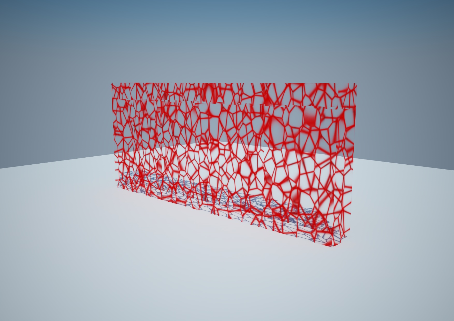

In realtà la mia era pura curiosità....queste forme mi hanno sempre attirato e stavo cercando di capire se era possibile, attraverso qualche funzione, creare delle spline da estrudere successivamente.
Insomma un solido vero e proprio generato da linee e non da un mappaggio.
Come mi hai detto tu, attraverso un mappaggio del displacement per esempio, ci avevo gia pensato, però agendo sul Material Weight di vray, il risultato finale, se è un piano non è malvagio, se invece si passa ad un solido, non è proprio quello che volevo ottenere, anzi, i limiti di questa soluzione si vedono subito.
Posto una prova e appena trovo su google, qualcosa tipo quello che vorrei ottenere.

Mi interessava qualcosa tipo questo!

mmm...credo che la soluzione migliore sia farlo a mano ed estruderlo :)
