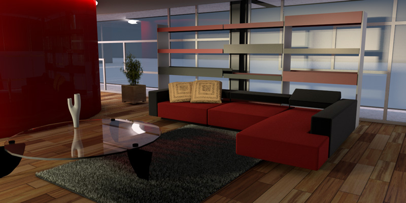

premetto che è il mio primo approccio a cinema, vediamo un po', ho fatto al volo un modello in autocad che è un incrocio fra la glass house di jhonson e la Farnsworth House Di Mies, modello semplice, per iniziare a provare un po' di render interni e esterni. Posto i migliori e attendo critiche costruttve. Premettendo che all' esterno ho utilizzato luce infinita, cielo con applicata un HDRI e un materiale base cn luminanza (come ho trovato da alcuni tutorial). Internamente ho messo un paio di luci aeree e in piu ho creato un toroide dietro al controsoffitto per illuminare meglio il cilindro rosso, dandogli parametri di luminanza molto alti (500%). Attivato effetti di ambient occlusion, illuminazione globale, e mappatura colore (con settaggi un po' a casaccio. Materiali presi dai preset e leggermente modificati. Come migliorare il tutto?
premetto che sto utilizanod lo stesso modello per interni ed esterni

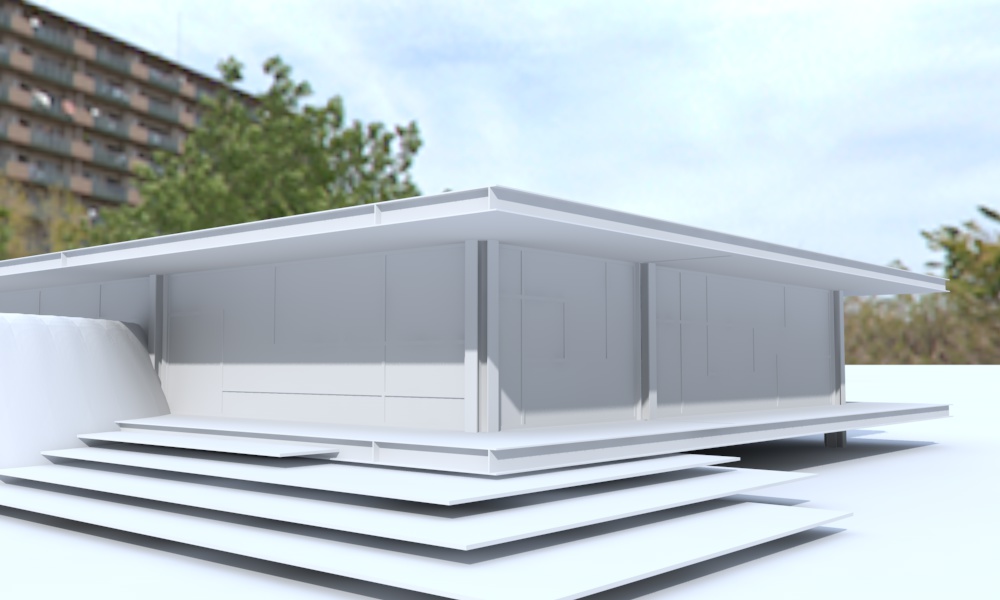

aggiungo anche occlusione ambientale, va bene o non la metto? l' hdri dimmi se sbaglio, per capire da dove viene la luce guardo dove sta approssimativamente il punto piu luminoso, quasi bruciato dell' immagine nel materiale, e cerco di ruotarla rispetto a come ho posizionato la luce in asse al modello, allego un print per vedere se sto lavorando coerrettamente. il moltiplicatore di chiari della mappatura colore l' ho messo a 0.9. Ho messo anche anti aliasing migliore. una domanda se io non voglio far vedere l' HDRI nel render come faccio? io in quelli di prima mettevo degli sfondi tipo ogetti piani molto alti a chiudere la vista, c' è un modo per non rendere visualizzato lo sfondo hdri pur avendo gli effetti dell' immagine sulla mia casa? (tipo riflessione vetro, luminositò, ecc ecc)

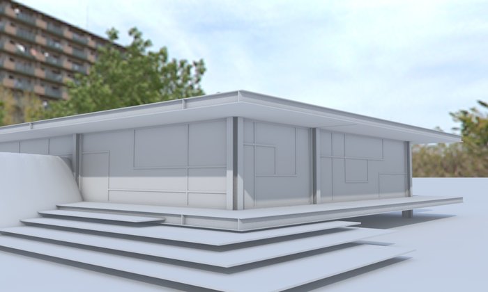

Santo_83
Messaggi: 193
Iscritto il: ven giu 10, 2011 4:31 pm
Re: casetta
Messaggio da Santo_83 »

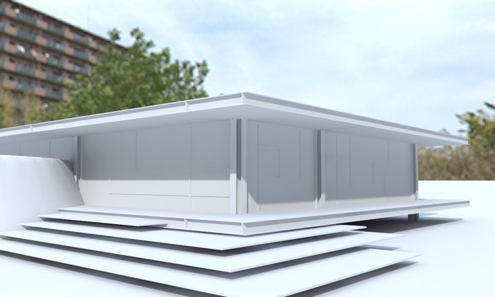

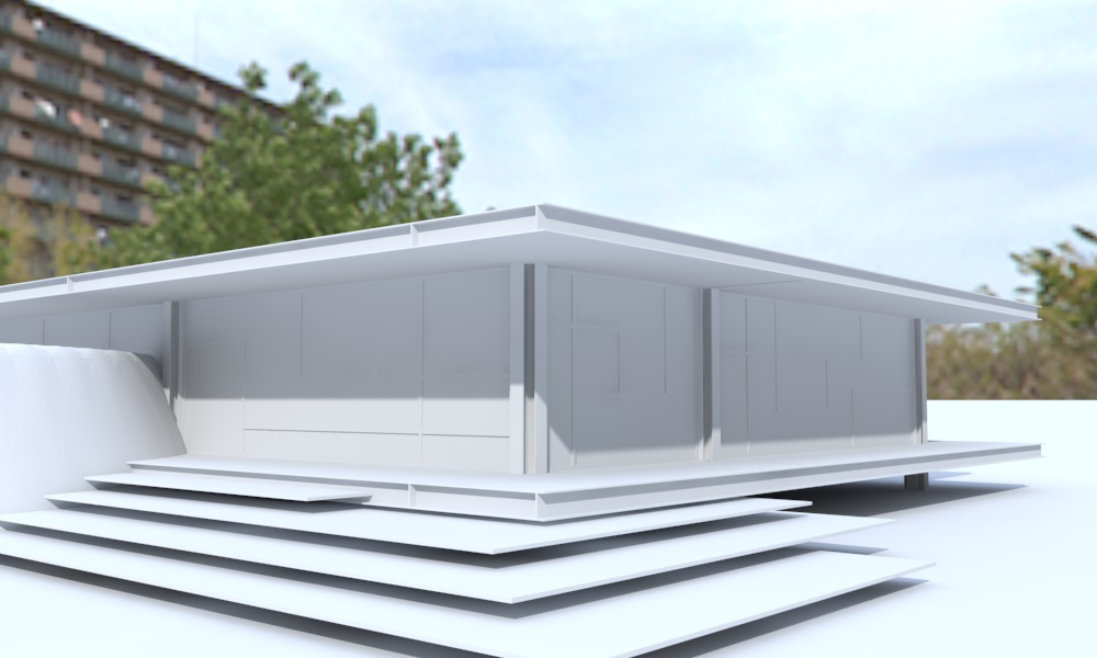

ok, scusate, ho letto i post dopo che avevo gia impostato la scena, tolgo AO e MC e il nuovo render è il seguente
Messaggi: 3112
Località: Treviglio
Re: casetta
Messaggio da gabriele__82 »
l'hdri la devi abbassare nell'asse y, la parte bianca deve essere nella stessa posizione della luce infinita, ti metti parallelo alla luce infinita e vedi subito.
devi mettere un tag compositing all'oggetto cielo e togli la spunta da "visibile da camera"
l'occlusione ambientale toglila.
altra cosa, hai toccato la dimensione della luce infinita? lasciala a 200x200
