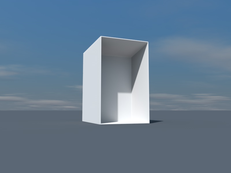

probabilmente non ho capito, ma intendi una cosa del genere?

se ho capito bene la tua forma nn è così, la tua immagine in pratica è una parallelepipedo vuoto dove i lati all'interno sono diritti... Nella mia i lati che vanno verso la vetrata sono obliqui si vede dal prospetto.... in pratica il parallelepipedo va restringendosi..... spero di essere stato chiaro...

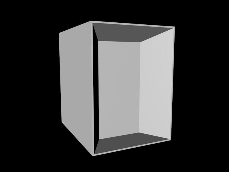

si si e anche i miei lati si restringono verso l'interno... :)
guarda, l'ho rifatto velocemente... :)
se è questo che intendevi, è molto semplice

si è proprio quello come posso fare a farlo????
morph
Messaggi: 2000
Re: Modellazione C4d
Messaggio da morph »
beh allora i passi sono pochissimi e semplici.
1- crei un parallelepipedo delle dimensioni che ti servono, comprese l'aggetto della pensilina.
2- lo rendi editabile.
3- in modalità poligoni, selezioni la faccia in cui ti serve l'aggetto in questione.
4- comando estrudi internamente della dimensione minima della pensilina.
5- estrudi verso l'interno, di quanto ti serve, il poligono che risulta fuori dalla operazione precedente.
6- scali la faccia delle dimensioni che ti servono.
