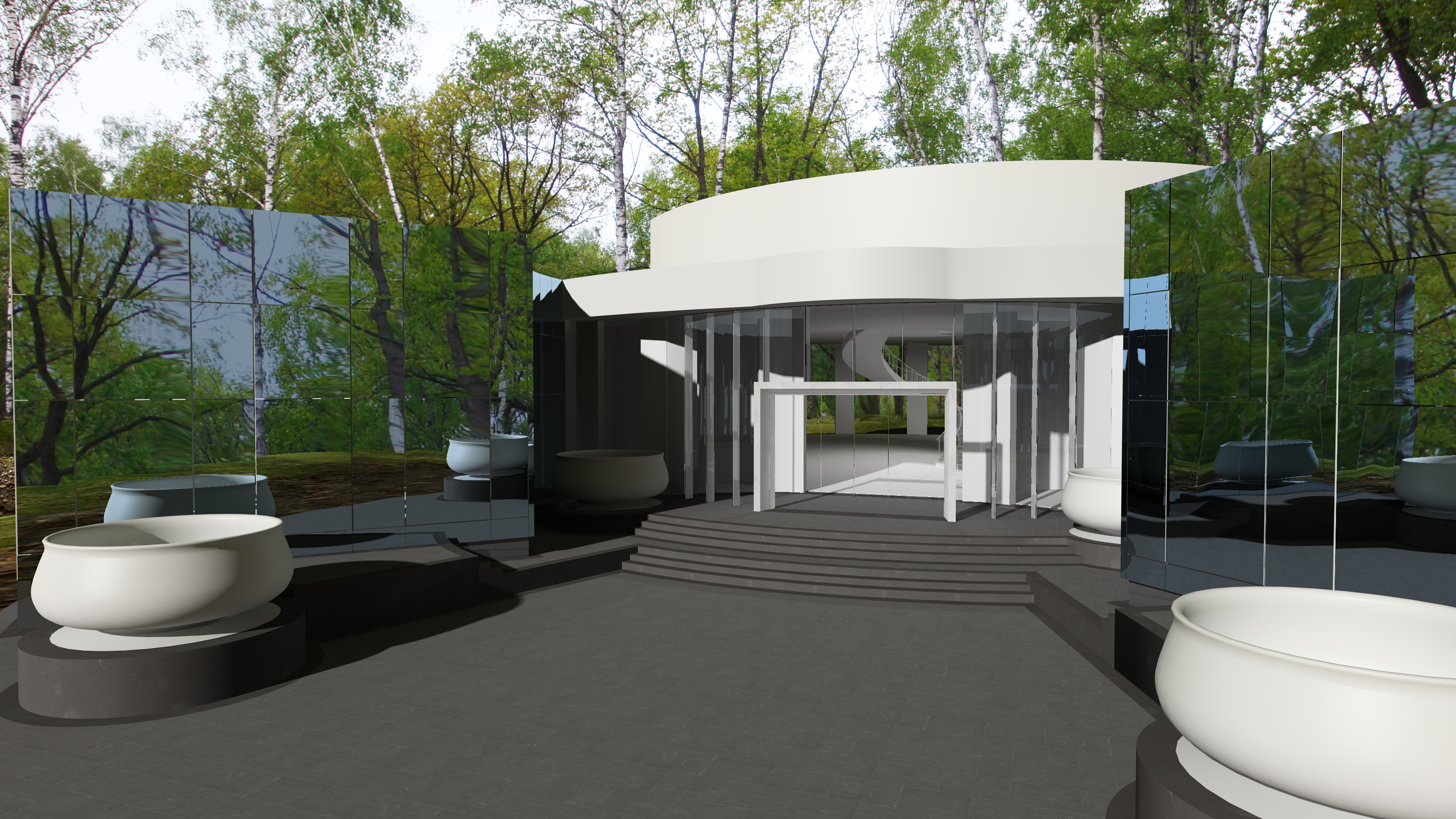

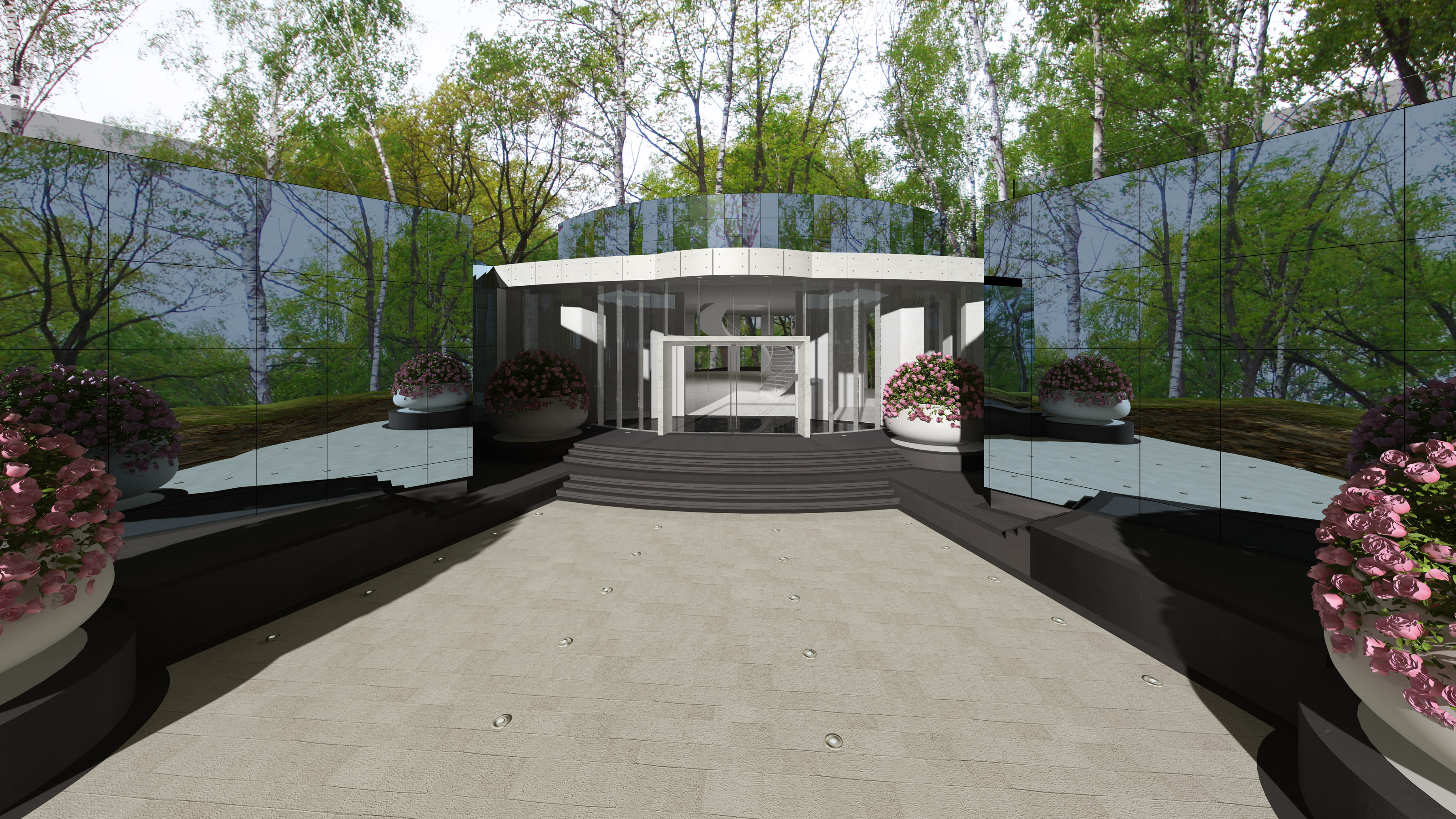

Sì, grazie hurricane, ho aggiunto il disturbo acqua e attribuito il materiale separatamente ad ogni singolo vetro e poi selezionando qualche tag a caso gli ho dato un pò di offset x e y per creare un po' più di sfalsamento tra vetro e vetro. ecco il risultato, che ne dite?
forse è ancora un po' da aggiustare... :!:
uff, è che non ci volevo perdere troppo tempo per questo lavorooooo :?
Messaggi: 2646
Re: facciata a specchio
Messaggio da pierluigi »
sono vetri trasparenti da quello che vedo, ma mi sembra che proiettino troppa ombra.
sono vetri accostati uno all'altro senza nessuna struttura portante? io credo che comunque un unico materiale applicato a tutti i vetri insieme dovrebbe essere sufficente visto che non (credo) debbano avere differenti finiture.

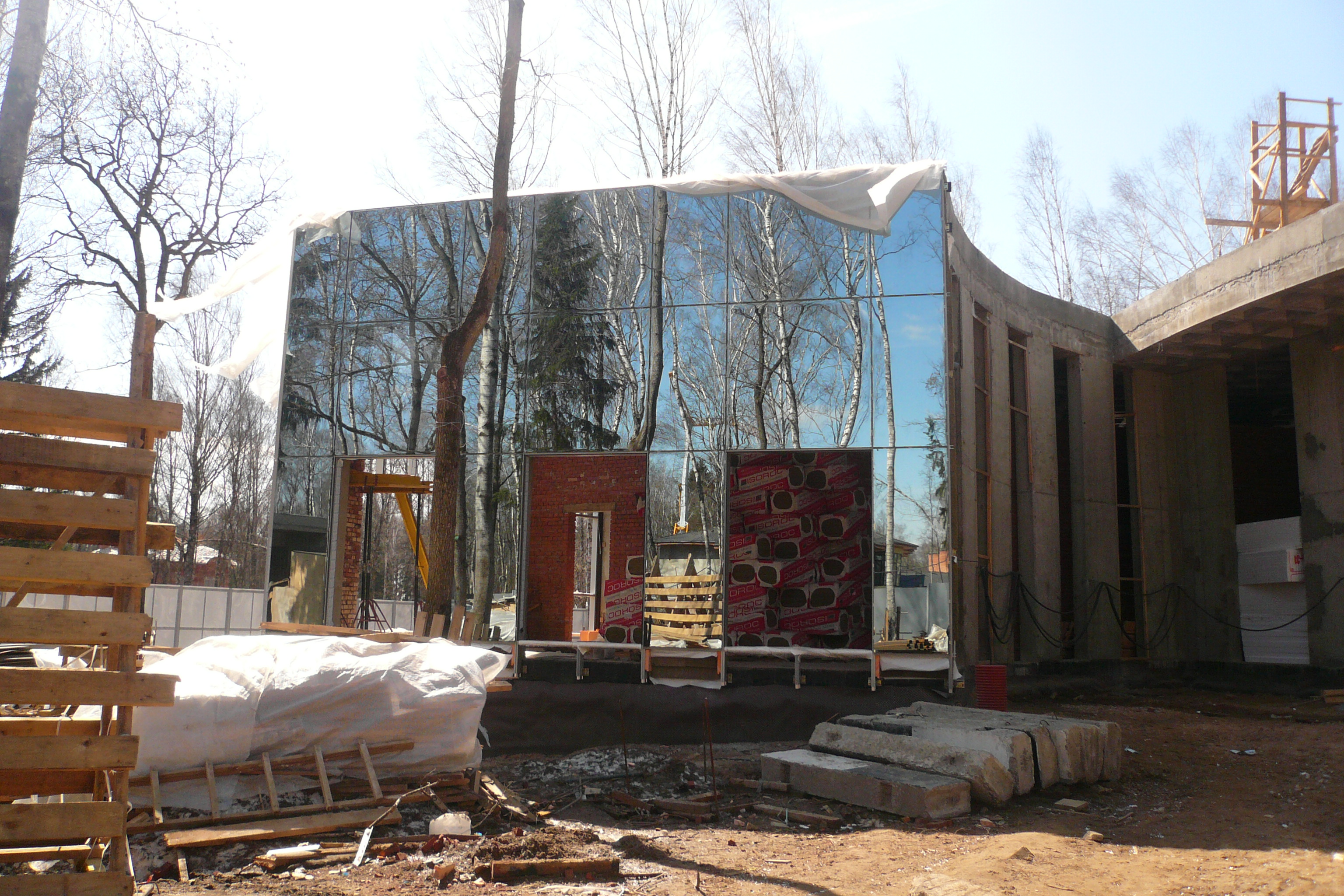

Non capisco a quali vetri ti riferisci... i vetri dell'ingresso sì sono trasparenti , quelli delle due ali laterali invece sono a specchio. L'ombra in angolo a sinistra non è prodotta solo dai vetri ma da tutto il braccio dell'edificio.
L'intelaiatura che sostiene i vetri l'ho fatta, ma solo in parte e credo che dovrò rifarla perché mi pare che si debba vedere meglio un profilo scuro sottile del montante tra un vetro e l'altro.
La parte a specchio, tra l'altro esiste già, perciò dovrei solo riprodurla così com'è.
Pòsto una foto dell'edificio in costruzione per chiarire un pò come è fatto.

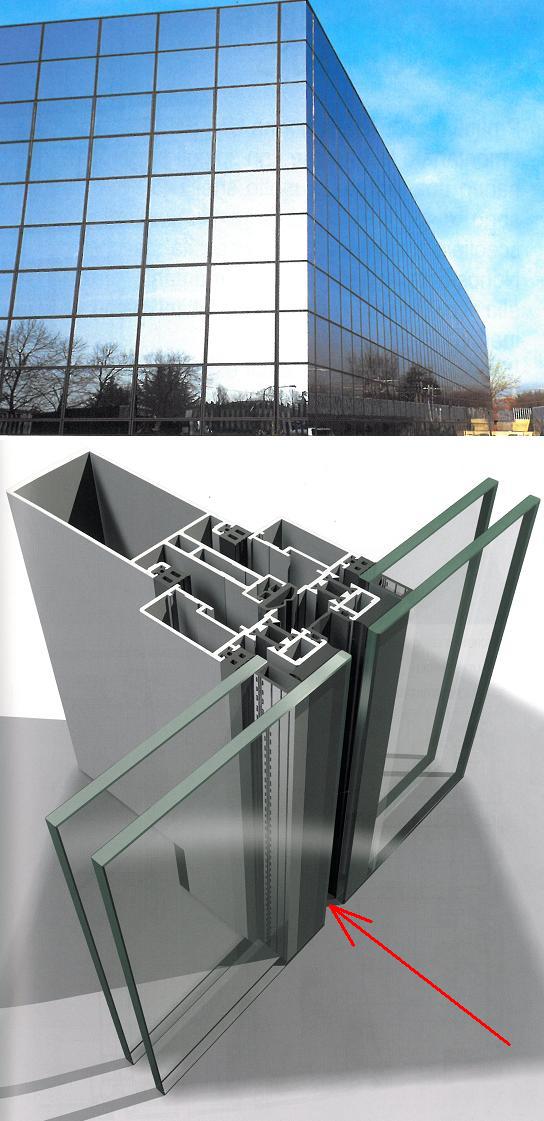

credo che dovresti proprio inserire tra un vetro e l'altro una guarnizione nera per far capire che non sono solo dei pannelli in vetro.

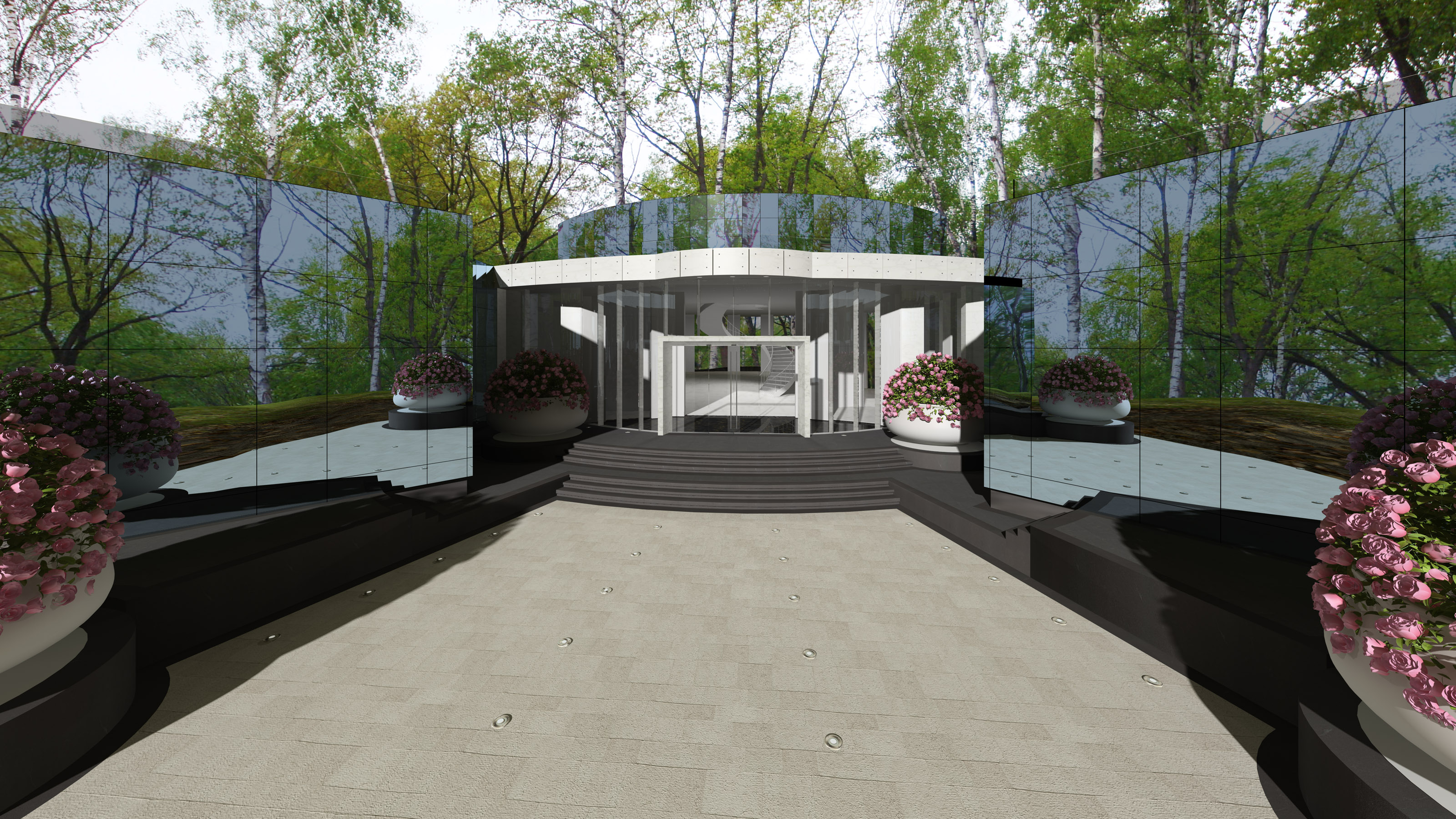

ecco un'evoluzione, che mi dite?
(l'edificio non è un granchè ma io non c'entro!)
