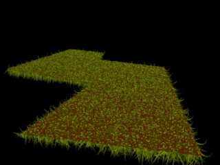

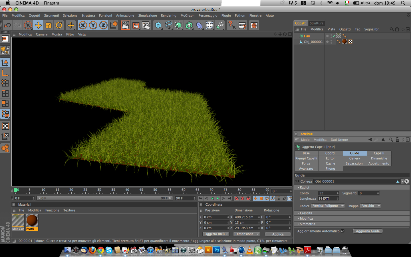

scusatemi tanto ma ho una latro errore, nell'anteprima il prato viene correttamente, certo non è perfetto ma per iniziare vva bene, quando lancio il 3d esce male... dove sbaglio ora????? metto le immagini in allegato, grazie scusatemi :)
immagine lanciata per il render
prova erba.jpg (23.67 KiB) Visto 1346 volte
immagine in anteprima

Ciao fra_floppy,
dal rendering si direbbe che hai le normali dei poligoni invertite perché hai l'erba che cresce al contrario... però è strano che nell'editor appaiano corretti.
:roll:
Comunque prova a verificare le normali dei poligoni (devono essere rivolte verso l'alto) e usa il comando Reverse Normal per invertirle.

allora se nell'anteprima sono sopra i ciuffi d'erba nella renderizzazione sono sotto, se invece nell'anteprima sono sotto nella renderizzazione sono sopra :shock: qualcuno sa il mootivo???? grazie a tutti

Hai controllato le normali come ti avevo detto?
p.s. che operazione hai fatto per ottenere i ciuffi al contrario nell'editor?
