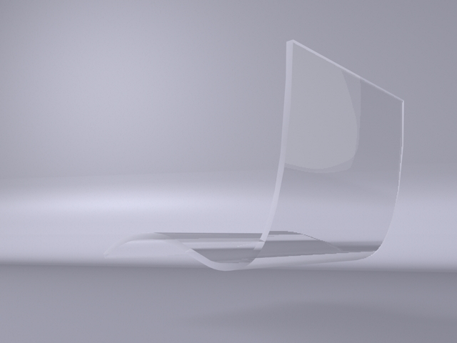

salve a tutti,

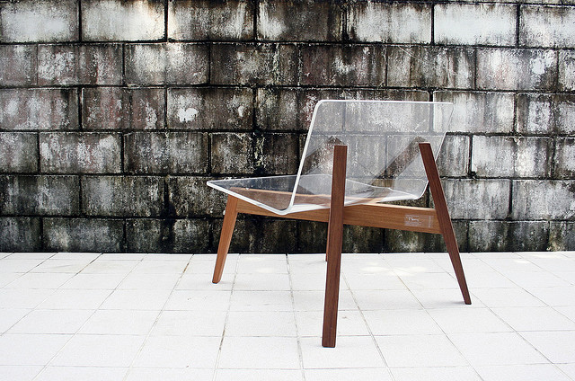

sto cercando di settare un materiale per una scena, nella realtà dovrebbe essere metacrilato, più o meno come in questa immagine...
In pratica è un metariale trasparente con il lato corto opacizzato, non so... immagino si tratti di lavorare sui parametri di trasparenza, ma non mi riesce proprio. qualcuno ha qualche idea?

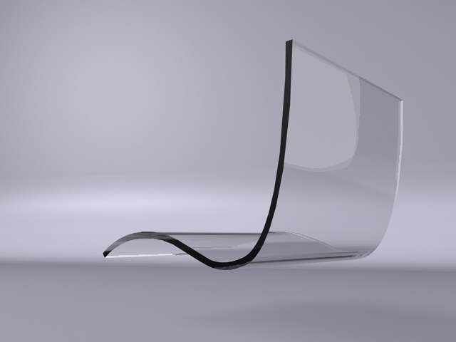

Secondo me devi applicare un materiale trasparente all'oggetto, poi duplichi lo stesso materiale e nel canale Trasparenza di quest'ultimo aumenti Dispersione (20-25% magari fai delle prove) in modo da avere un materiale opaco che applicherai solo alla selezione di poligoni che formano il bordo!
8-)
Messaggi: 3057
Re: materiale METACRILATO (PMMA)
:? Mmmm mi sà che la dispersione va bene ma al 5%, invece bisogna ridurre la trasparenza e accendere anche il canale colore!
Diciamo che così facendo ho ottenuto questo:
Ti allego anche il file! 8-)

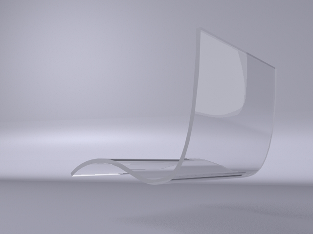

scusa ho le allucinazioni :) nella 11.5 c'è il parametro colore assorbimento nel canale refraction
Messaggi: 3112
Località: Treviglio
Messaggio da gabriele__82 »
FiLiPpO92 ha scritto:scusa ho le allucinazioni :) nella 11.5 c'è il parametro colore assorbimento nel canale refraction
esatto, abbassa il valore a 1 tipo, sposti il colore da bianco verso il grigino chiaro chiaro e senza assegnare più materiali all'oggetto avrai lo stesso effetto
Messaggi: 3057
Scusa ma non credo proprio! 8-)
Messaggi: 3057
Ok errore mio, avevo lasciato il Fresnel attivo, chiedo scusa! :)
Però così rimane trasparente! :idea:
davidedante sei sicuro che sia opaco? :?

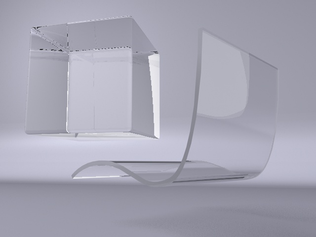

grazie mille ragazzi, rispetto l'obbrobrio che avevo messo su io è decisamente migliore.
ho inserito nella scena un cubo smussato per vedere come si comporta il materiale con i bordi raccordati, ma il risultato è sporchissimo, da cosa può dipendere? è la rifrazione?
