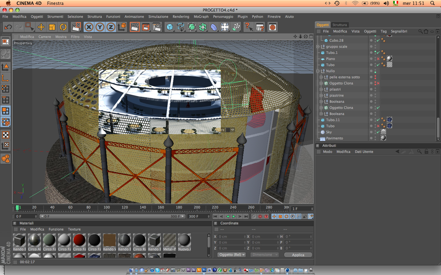

salve a tutti, non so se è un problema del mio cinema o se ho ignorato qualcosa di importante, ma non mi renderizza la texture in particolari punti! per esempio..ho la stessa texture su diversi solidi e me la renderizza, mentre su di una spline no! premetto che nn mi da nessun errore e che fino al salvataggio precedente non mi dava alcun problema, ora tutto ad un tratto quel determinato materiale su quell'oggetto nn viene!!!perchè?

Ciao Stmatty,
premesso che non si possono renderizzare le spline, ma dall'immagine non ho capito quale sarebbe l'oggetto che non viene texturizzato.

Messaggio da stomatty »
grazie per la velocità, cmq la parte che non viene renderizzata è quella nel riquadro della regione rendering; vedi nella parte fuori dal riquadro c'è..quando la renderizzo nn appare più nella copertura quel materiale bucherellato.

ciao, non è che magari hai un semaforo rosso acceso su qeull'oggetto come da mia immgaine?
oppure magari, e qua però non saprei risolvere il problema, non è che come vedi il mat a video non è come viene renderizzato poi? cioè, hai provato a scalarlo più grande o più piccolo per vedere se succede qualcosa?

ah ho scoperto anche che me lo renderizza solo dall'interno! dall'esterno è come se nn ci fosse!

no gabriele i pallini sn tutti apposto...

cambiando texture hai provato se renderizza? così capisci subito se è la tex o l'oggetto
si con un altra texture renderizza..ho provato a toglierla e rimetterla ma niente...la renderizza solo da un lato, dalla parte di sotto, dal di sopra niente!

stomatty ha scritto:ah ho scoperto anche che me lo renderizza solo dall'interno! dall'esterno è come se nn ci fosse!
Ciao (a tutti!) :)
da quello che dici potrebbe essere questo: prova a vedere negli attributi del tag materiale: l'opzione "lato" deve essere su "entrambi". Verifica anche la spunta sull'opz. ripeti

Puoi mostrarci un dettaglio degli attributi del materiale e l'oggetto in questione nella finestra oggetti?
