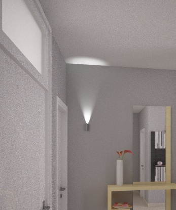

Salve ragazzi sto creando un render per una ristrutturazione.. devo applicare delle luci spot a muro.. però non voglio che la luce (il cono luminoso) arrivi fino al soffitto.. come faccio a farla interrompere ad una certa distanza???
vedere allegato (non fate caso alla qualità).. non voglio che si veda illuminata la parte cerchiata in rosso..

ma con Vray ?
Le luci generalmente dovrebbero avere la decadenza attiva (trovi la voce negli attributi della luce, nel tab Common). La decadenza fisicamente corretta per la luce è la quadratica inversa, che fa in modo che la luce decada con il quadrato della distanza. Se metti la decadenza, sarà l'intensità luminosa che assegni a stabilire quanto "lontano" la luce arriverà

si si uso vray... non l'avevo detto... praticamente uso la luce spot... attivo la decadenza quadrata inversa... metto il tag vray alla luce.. ma quando renderizzo non viene illuminato nulla con un common di 500!!! come mai?

eh perchè la luce, decandendo velocemente, ha bisogno di moooolta più intensità delle luci senza decadenza. Non aver paura di sparare l'intensità, ti conviene usare come unità di misura i Radiant Power (W) che hanno numeri più gestibili, dovresti iniziare a vedere la luce verso i 4-5 W.

Allora ho impostato la decadenza quadrata inversa con un raggio di 20cm aumentato il common a 600000 e l'effetto che ottengo è questo... una luce molto intensa che decade subito che però proietta (pur decadendo sul muro) la sua luce sul soffitto!! ma come cavolo è possibile???

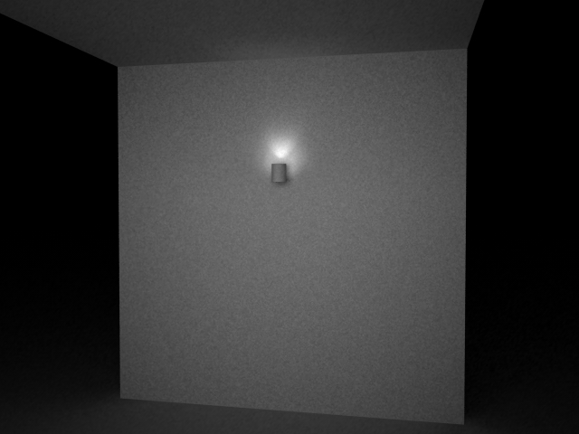

Ciao, secondo me ti conviene provare o con una luce ies o, come ho fatto in questa prova, mettere una luce Area (Area type=Sphere - Radius=2cm) all'interno del faretto proprio come se si trattasse di una lampadina!
