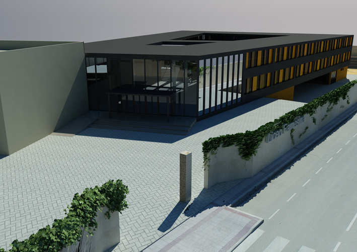

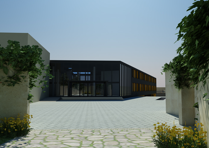

Salve a tutti..è da un pò di tempo che lavoro con cinema4d e che seguo il vostro forum sempre da esterno,senza mai aver chiesto nulla,ma ora è arrivato il momento di chiedere qualche consiglio riguardo al physical sky di vray.In base a come imposto la telecamera il cielo mi passa da un celeste reale in una scena a un grigio in un altra.posto le due immagini e aspetto suggerimenti per rendere tutto il piu reale possibile

allora, diciamo che e' un po un casino da spiegare al volo, ma quando inserisci la physical camera di vray non e' che cambiano i colori, a meno che tu non abbia smanettato qualcosa tipo il "white balance", quindi hai solo una differenza di esposizione della luce, potrebbero esserci delle discrepanze piu che altro in quello.
Il cielo fisico di vray poi lavora diversamente con le due tecniche piu che altro con la potenza, i valori sono nel tab SUN dove trovi in fondo i due valori per aumentare o diminuire la potenza del sole che tu abbia o non abbia la Physical C.
Cmq io ti consiglio di partire con l'ottica di usarla oppure no altrimenti hai valori sballati di luce, la seconda immagine non mi dispiace affatto, il cielo ha un colore che non mi dispiace, hai usato colormapping?

nella seconda immagine hai una visione più ampia del cielo e quindi vedi più azzurro ma se ci fai caso all'orizzonte c'è anche quel grigiore che vedi nella prima vista.
Questo perchè nella prima vista la camera inquadra più orizzonte che cielo.
Puoi anche provare a regolare leggermente il turbidy e l'ozone per schiarire il grigiore!

Ciao...non vorrei sparare una cavolata...ma credo che nella prima immagine che si vede, quello grigio non è il cielo ma dovrebbe essere il colore sotto la linea dell'orizzonte...magari sbaglio.
Se provi ad allargare la vista e punti verso l'alto dovresti vedere il cielo azzurrino.
