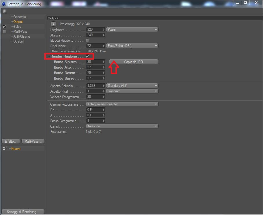

cmq, dopo aver attivato il render region e settato come ti serve, devi mettere la spunta su "render regione" nelle impostazioni di salvataggio del render e poi cliccare su "copia da IRR"

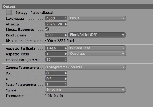

Ciao e grazie della risposta. Purtroppo non ho l'help installato ed è un problema che effettivamente devo risolvere. Comunque mi spiace ma per quanto (mi rendo conto) basilare non riesco a seguirti. Qui sotto trovi allegate le mie impostazioni di render nella sezione "output". Come vedi non ho le tue stesse opzioni. Lavoro con Cinema 11. Cosa mi sfugge??

ecco, hai detto tutto, la r.11 mi pare che che non avesse la possibilità di salvare il render region :)
