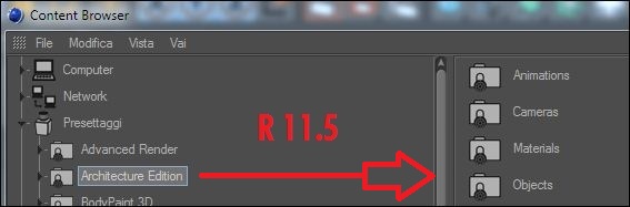

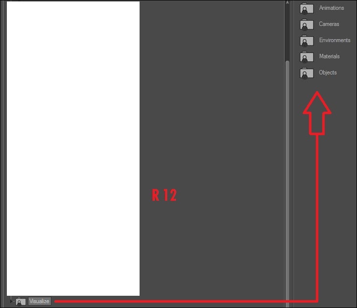

ciao fabtie81, allora nella r 11.5 "Architecture extension kit" lo vedevi sia nella cartella moduli che nel browser da cinema, ora nella r 12, tu lo vedi nella cartella moduli chiamato "Architecture extension kit" , ma nel content browser gli stessi oggetti sono dentro a visualize.

Con la versione studio tu hai tutto, anche la roba della visualize.
Devi aprire il content browser, l'icona a forma di mondo in alto a destra e andare nei presets (la Boccetta di inchiostro) e dentro trovi le cose che la Maxon ti da.
