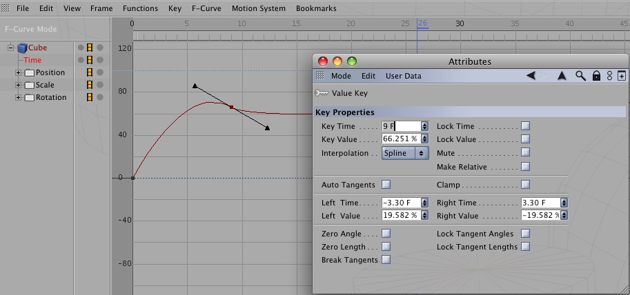

ciao ho un problema non riesco a visualizzare le maniglie del keyframe che si aggiunge ad esempio su una traccia "time". Come faccio a fare una curva morbida?Grazie
Messaggi: 3568
Re: maniglie keyframe
nella timeline in alto a destra hai tre pulsantini che servono per passare dalla visualizzazione dei keyframe a quella delle curve (e a quella delle motion clips), le curve sono l'icona nel mezzo. Una volta che hai visibili le curve puoi selezionare un punto e facendo clic col destro scegliere il tipo di interpolazione.

Le curve le vedo senza problemi ma non riesco a vedere le maniglie! Dove sbaglio?
Messaggi: 3568
uhm, forse l'interpolazione è lineare ? Le maniglie le vedi se l'interpolazione è di tipo spline o soft, se è lineare non ha maniglie perchè non ha tangenti

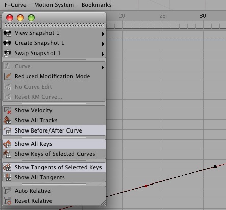

no la versione non dovrebbe entrarci, è la 12 anche quella degli screenshot. Prova a vedere se nel menù F-Curve della timeline per caso hai spento la voce Show Tangents for selected keys, è l'unica altra cosa che mi viene in mente :)
Immagine 156.jpg (52.66 KiB) Visto 1206 volte

sei un grandissimo era proprio quello il problema!!! grazie mille concittadino
Messaggi: 3568
ehe prego..campanilismo a dumila ! :)
Strano cmq che fosse disabilitato, dovrebbe essere On di default..mha !
