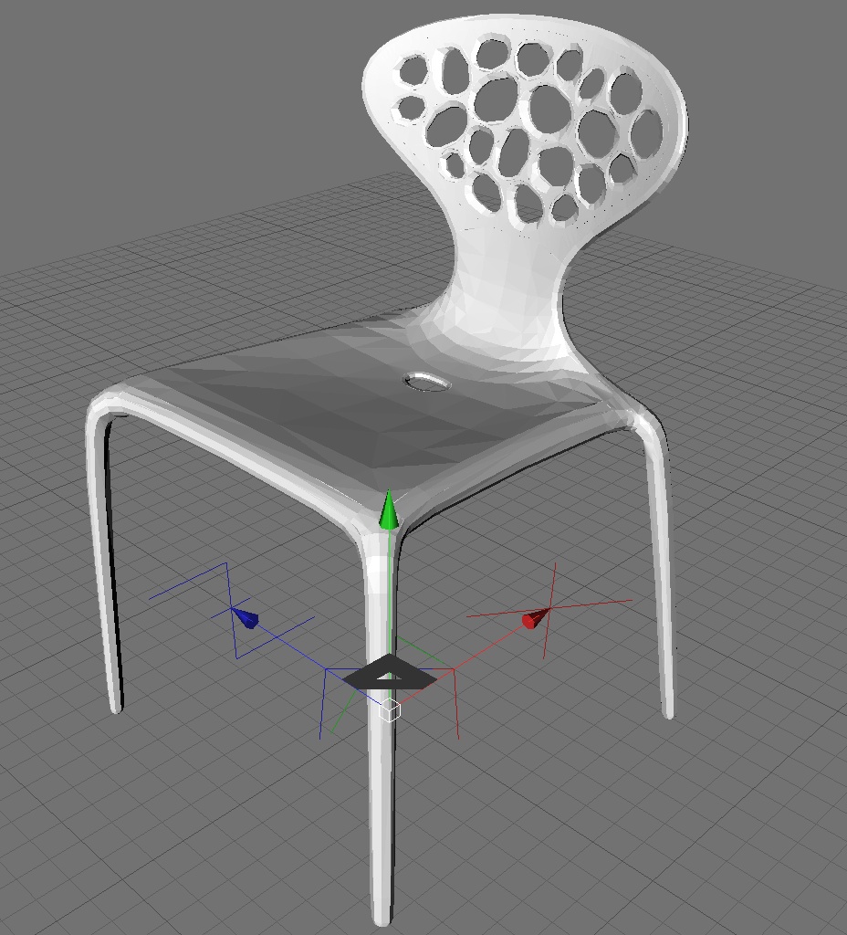

Ho scaricato questa seduta dal sito di Moroso, mi serve per un progetto.
E' in 3ds, come mai non ne vuole sapere di diventare tutta bella tonda ma rimane a spigoli, ho provato a giocare con il phong, ma non ne vuole sapere.

prova ad ottimizzare e saldare i punti, quindi fai una prova sia con phong a 30 o superiore ;)

grazie nexzac, ho fatto una seconda ottimizzazione ed ha gia migliorato, però non è perfetta dove trovo il comando di saldatura dei punti.

alla fine ci sono riuscito, ho trovato pure il comando di salda ed unione punti, comunque l'ho passato sotto un' altro software e l' ho fatto diventare un oggetto unico e così è meglio, anche se comunque non è perfetta, ma non ho tempo di rifarla ci vorrebbe il file sorgente e non il 3ds ma credo proprio che non lo mollano.

Domattina rientro in ufficio e vi allego la seggiola, penso che si possa fare visto che basta iscriversi e la seggiola è pubblica, in quanto al software per certi passaggi uso SHARK, alla fine è un ottimo modellatore meccanico, ed ha la funzione che quando importi un 3ds puoi unire tutte le facce.
Il problema che la seggiola di suo non è fatta per niente bene.
Comunque credo che con il tempo sfrutterò sempre di più cinema4d, è molto più libero, ovvio che se c'è bisogno di pezzi meccanici di precisione allora niente da fare bisogna modelare con nurbs e solidi veri.
