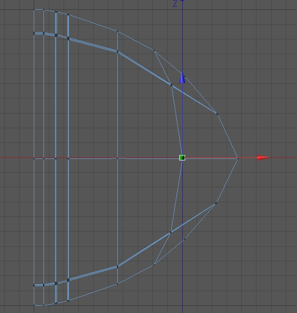

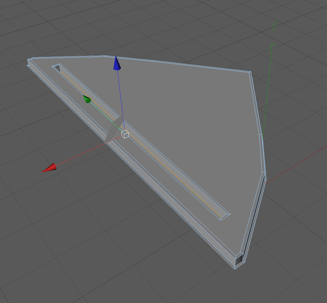

salve ragazzi guardate le immagini postate; ho bisogno di un consiglio cioe come creare un taglio rettangolare su una faccia del poligono a forma triangolare (o quasi) se uso knife taglia tutta la faccia fino ai bordi; mentre a me serve un taglio concentrico... grazie

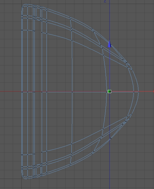

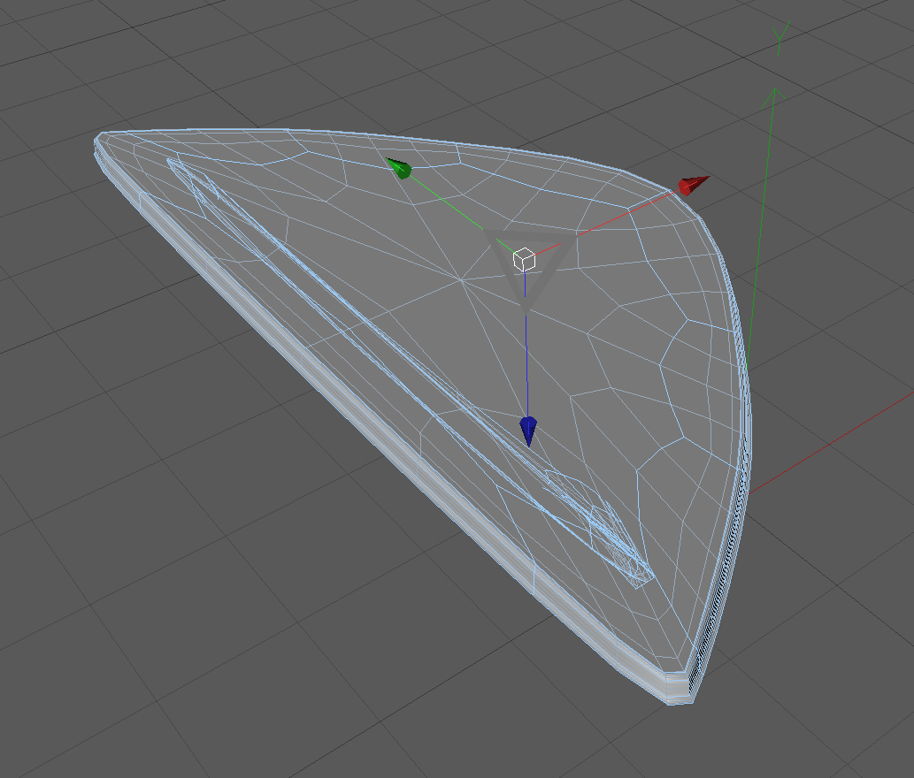

grazie ... fatto ... solo che ora quando spunto la hipernurbs per attivarla praticamente nn ha bucato nulla ... sbaglio qualcosa???
natas
Messaggi: 790
Iscritto il: mer set 22, 2004 2:54 pm
Re: strumento knife???
Messaggio da natas »
la HN tende ad ammorbidire gli angoli, in questo caso non avendo riferimenti oltre al buco lo farà diventare tondo, essendo troppo piccolo lo fa sparire.....
potresti pesare i lati del buco per renderli rigidi

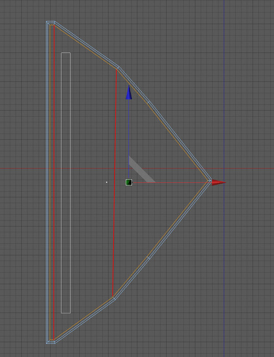

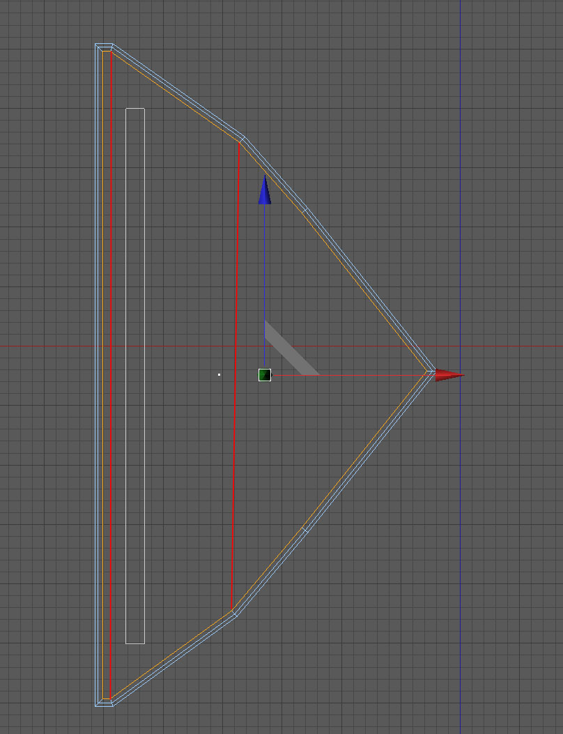

Taglia il poligono con quei due tagli rossi che vedi nell'immagine, poi seleziona il poligono a 4 lati risultante e applica un Extrude inner.
A questo punto, aiutandoti con lo snap, adatta i punti del nuovo poligono ottenuto all'oggetto che hai usato come riferimento per ottenere il rettangolo voluto.

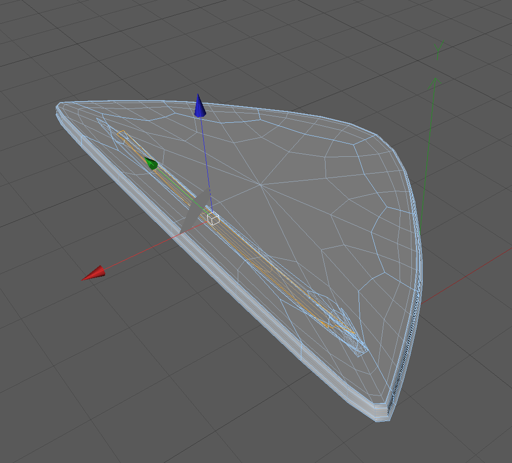

ecco il risultato :( (na skifezza) cmq ora provo anche alla "arkimed" e vediamo un po
Messaggi: 3978
Località: Torino
Messaggio da Arkimed »

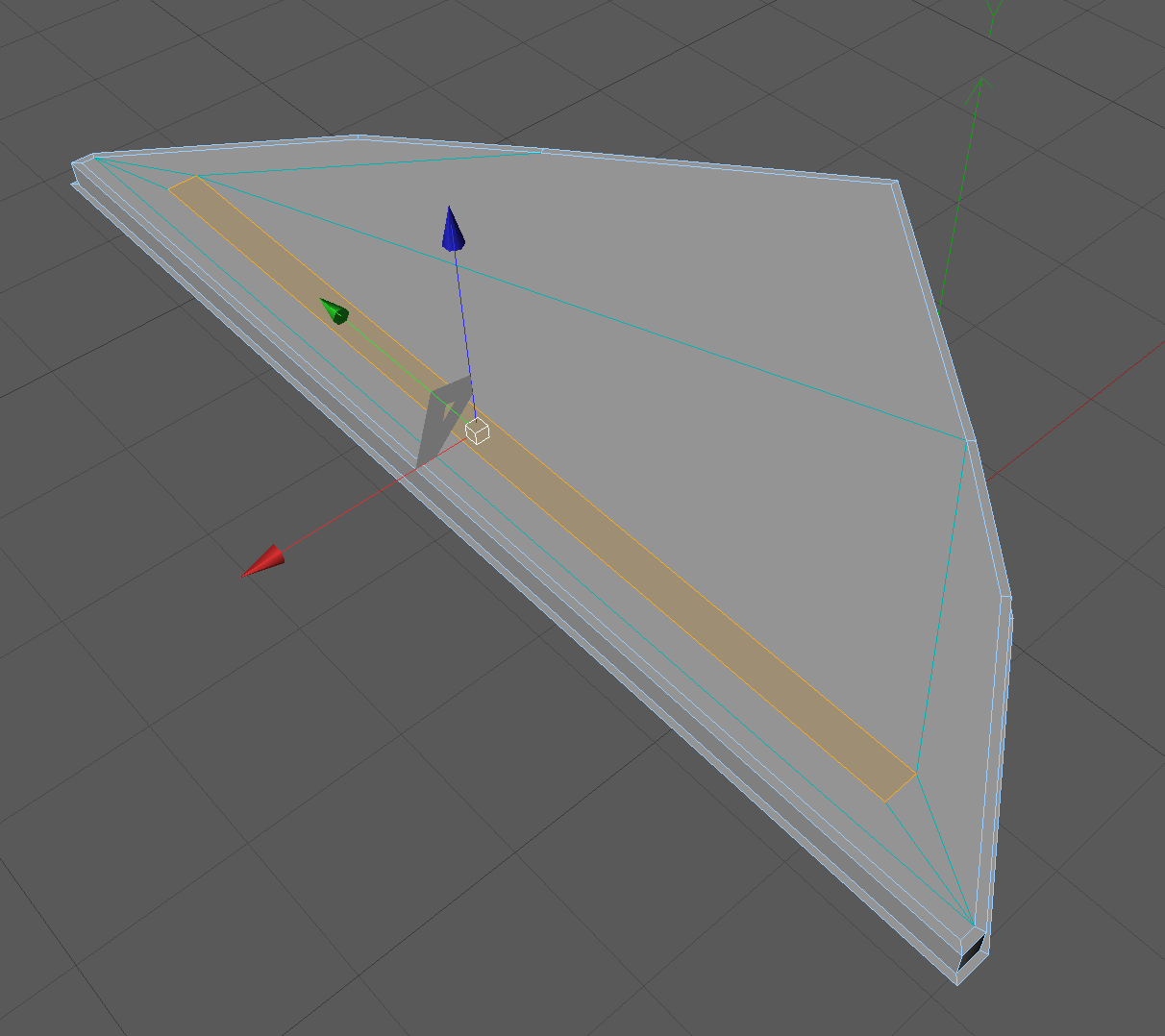

Il problema è che hai generato un N-Gons, ossia un poligono con più di 4 lati... solo che anche se non li vedi, in realtà ora hai una mesh suddivisa male, con dei triangoli, e quello che ottieni è il risultato.
Se vuoi vedere come è suddivisa la mesh quando hai un N_Gons, attiva l'opzione N-Gon line dal menu Filter dell'editor.
Verranno visualizzate delle lineette verdi che mostrano la reale suddivisione del poligono.

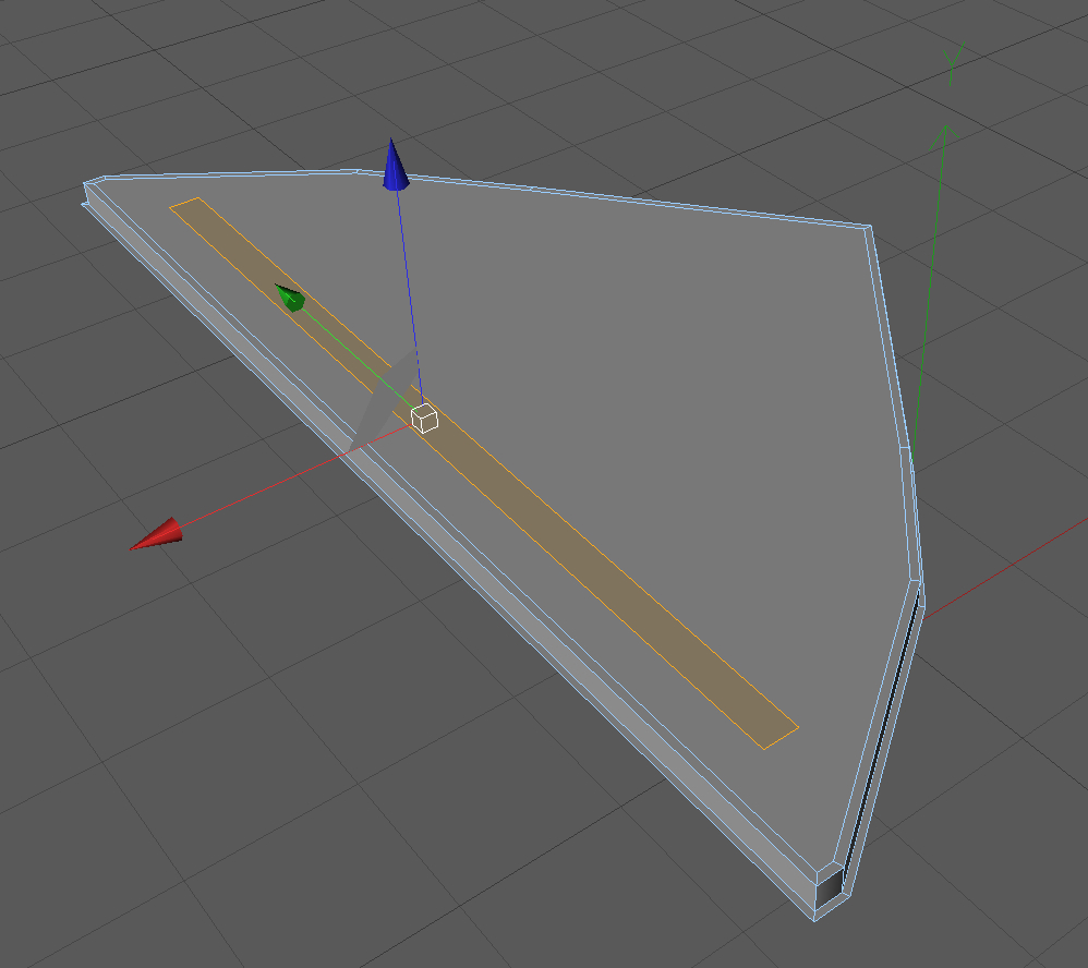

in effetti ecco cosa ho combinato ... quindi arkimed provo come il suggerimento dei precendeti post ... e vediamo un po

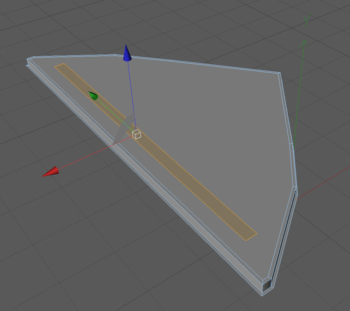

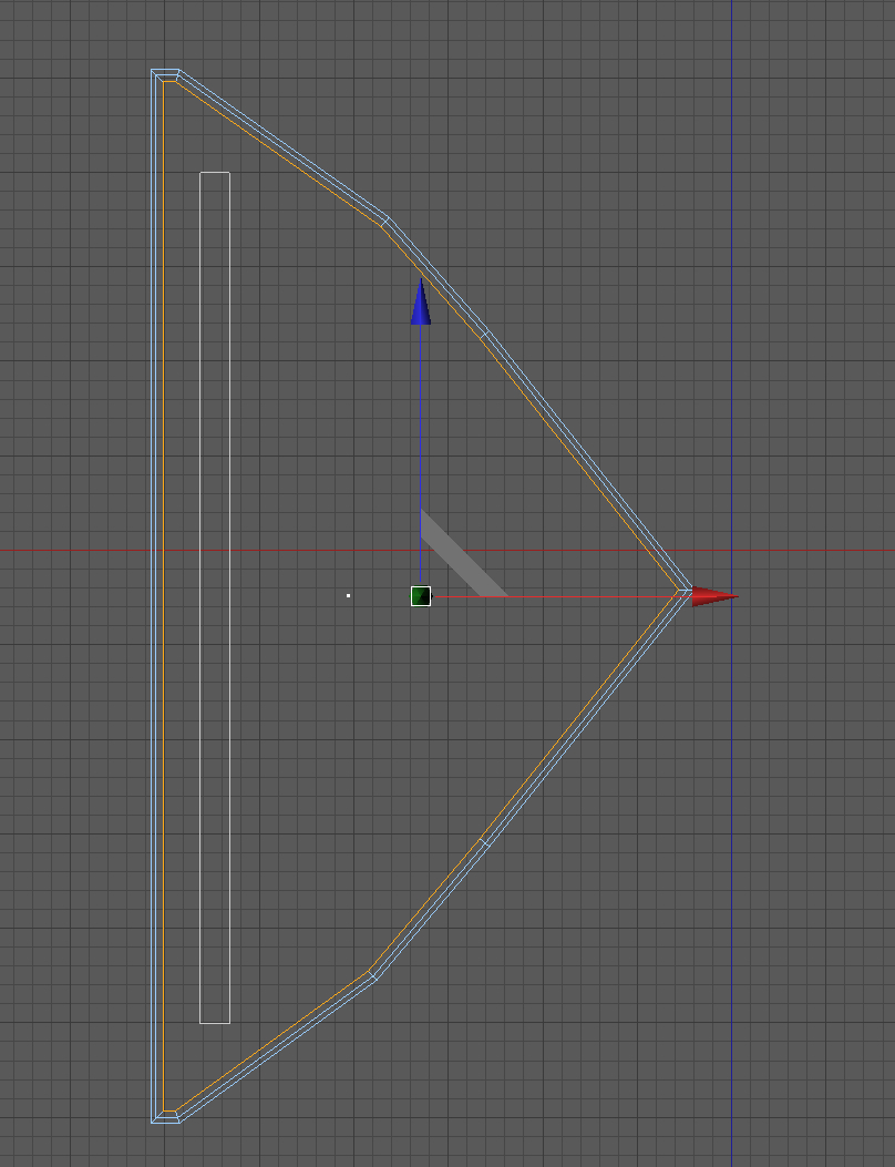

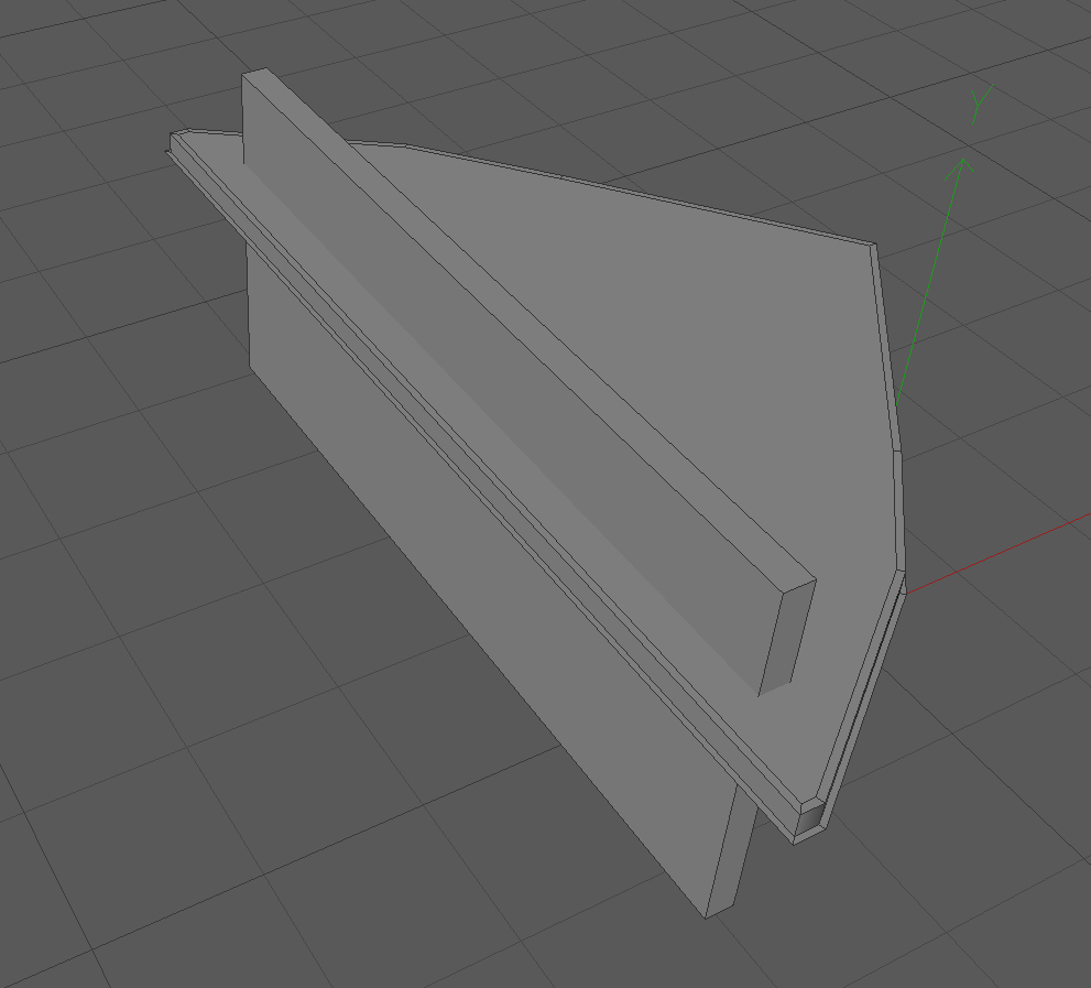

secondo me dovresti provare amodewllare l'oggetto in modo tale che anche applicando tagli loop pèer fare il foro, la forma non ti si rovini...guarda queste immagini.
