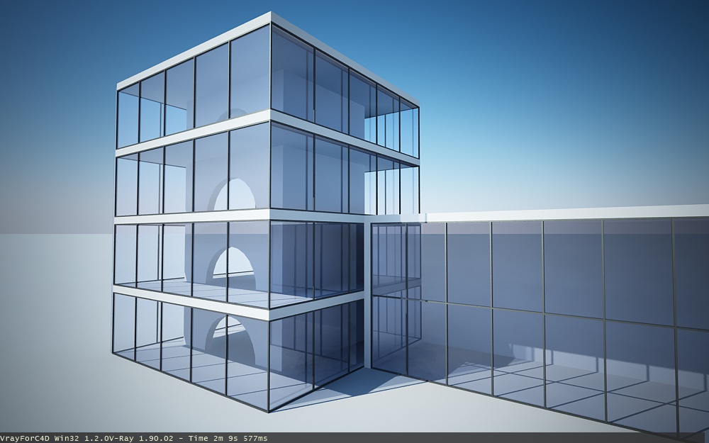

Ciao,
ho cercato nel forum ma non c'è nulla che mi abbia aiutato.

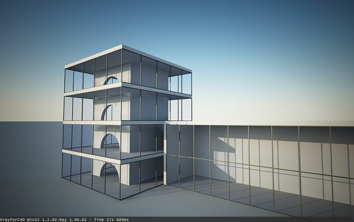

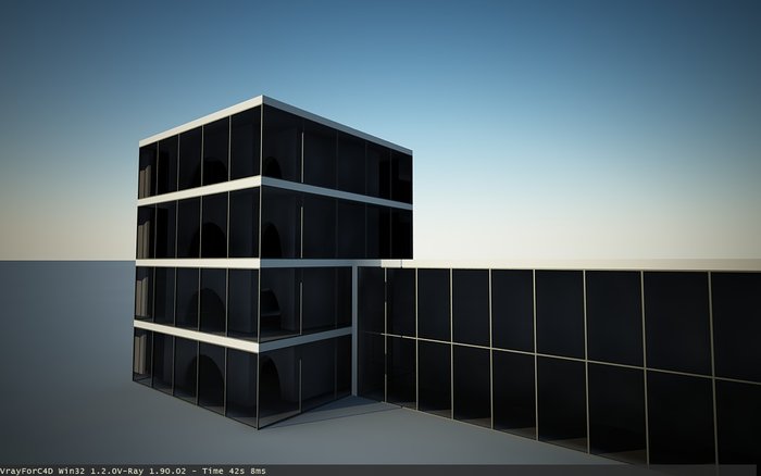

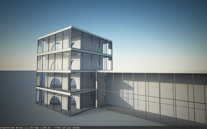

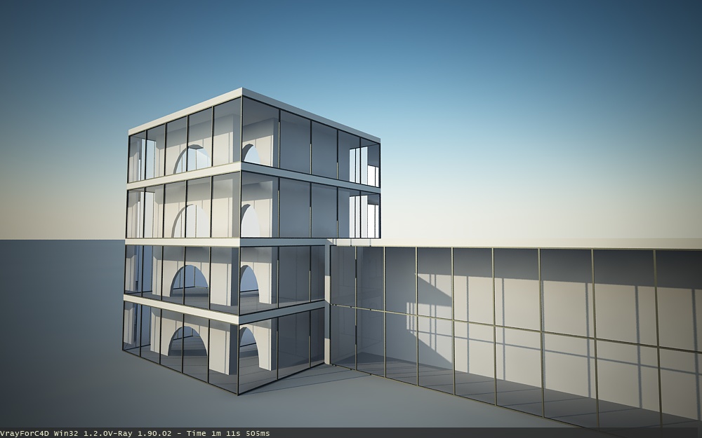

Io ho la situazione in allegato dove nel primo render il vetro nel layer refraction ha volume fog con IOR 1.52 e il secondo 1
Si può notare come l'immagine è aberrata quando imposto l'IOR 1.52.

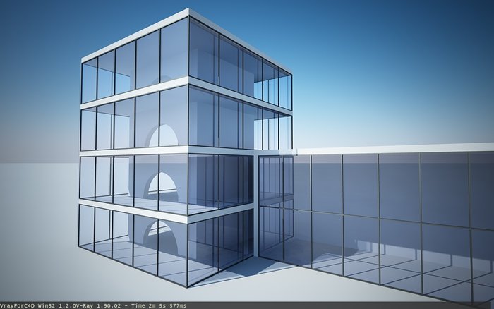

Se inoltre, come si può notare nella terza immagine, do un colore al volume fog tendente al grigio, l'ombra attraverso il vetro è sbagliata.
Grazie in anticipo
andrea
IOR 1.52 e colore Volume Fog grigio
IOR 1
IOR 1
IOR 1.52
IOR 1.52

per l'aberrazione... controlla che spessore hai dato ai vetri... a giudicare dall'immagine ci deve essere un errore

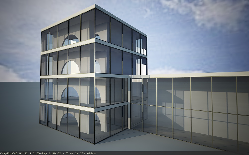

Il vetro è settato cosi:
SPECULAR LAYER: Blinn / solo trace specular
SPECULAR LAYER2: Blinn / solo trace reflaction / Use fresnel IOR 1.52
REFRACTION LAYER: refraction parameters IOR 1.52
grazie
Vetro spesso 2 cm
Vetro spesso 2 cm

Ciao,
ho risolto il problema del vetro.
Come mi era stato suggerito magari era un problema di modellazione (ho modellato in SU).
Ho eliminato i vetri importati e li ho sostituiti in C4D.
Il risultato ora è giusto.

i modelli importati e creati da altri softwares, molto spesso vengono interpretati con punti o facce non connesse tra loro ... probabilmente cinema vedeva i vetri come un solido pieno e quindi la rifrazione sbagliata
