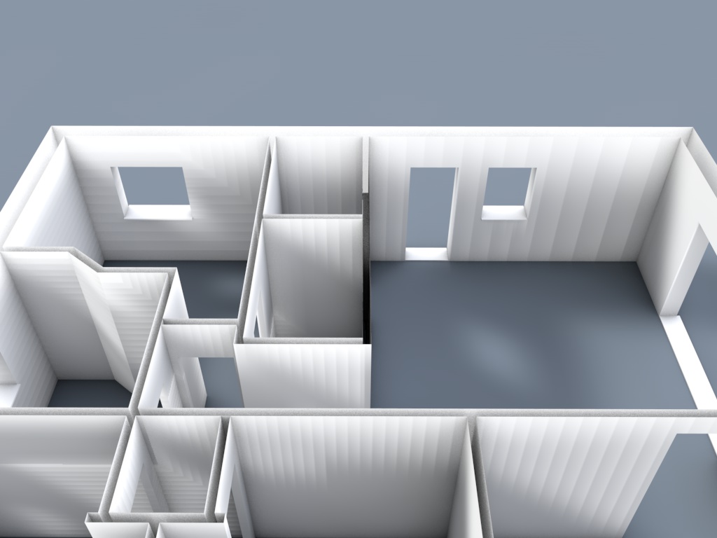

Ciao,
sto provando, per la prima volta, a modellare sin dall'inizio con Cinema 4D.
Ho provato a lavorare con estrusioni, tagli, ottimizzazioni punti, detriangolazioni etc...
Primo risultato (errato) e non capisco perchè!!!!
Presumo di aver avuto un approccio sbagliato alla modellazione...
Grazie
Porra.zip
(25.69 KiB) Scaricato 46 volte
Messaggi: 10590
Re: Help... effetto strano.
sono le ombre morbide, e' un po lunga da spiegare, cambia tipo di ombra, tipo le AREA :)
Messaggio da Joe1972 »
Grazie... dato che è lunga da spiegare... non è che hai un link da cui posso leggermi i "perchè"???
Ma per la modellazione come è stata affrontata cosa dici?? Ho sbagliato qualcosa?

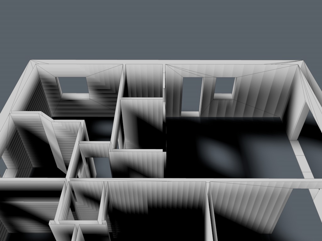

Domanda scema... ma dato che ho ottimizzato e detriangolato tutto... perchè nel rendering wire alcune pareti non mi vengono belle "pulite"???
