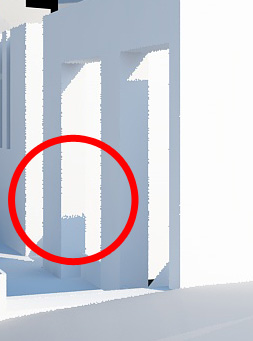

Salve a tutti!
Ho un problema ed è da un po che cerco di risolverlo, ma niente.
Allora sto facendo dei render, molto semplici, con materiali base, senza bump o specular o altro, solo un colore nel diffuse.
Quando renderizzo la luce (un sun+sky) crea degli strani effetti, come si vede dall'immagine.
Da cosa può dipendere?
I sett dei materiali non li metto che sono proprio standard.
Il sun è tutto standard con lo shadow subdivision a 20.
I sett di vray sono: AA adaptive DMC, minsubd. 1 max 16, thresh. 0,003, filtro Catmull-rom.
GI: IM+LC,
IM -3 -1, hemis.70, interp. 25
LC subdivision 1500
Color Mapping, exponential dark 1.1, bright. 0.9
Non so più da cosa possa dipendere. :?:

metti il clamp level a 2 nel colormapping, oppure disattiva il Clamp Output; assicurati di aver attivato il Subpixel Mapping

Grazie per la risposta tempestiva, a quanto pare il problema è proprio il clamp output, l'ho dovuto disattivare...è la prima volta che mi succede.
Ho provato a portare a 2 il clamp level, ma i risultato era lo stesso. :x
Grazie Visual per avermi salvato! 8-)
