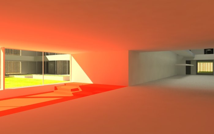

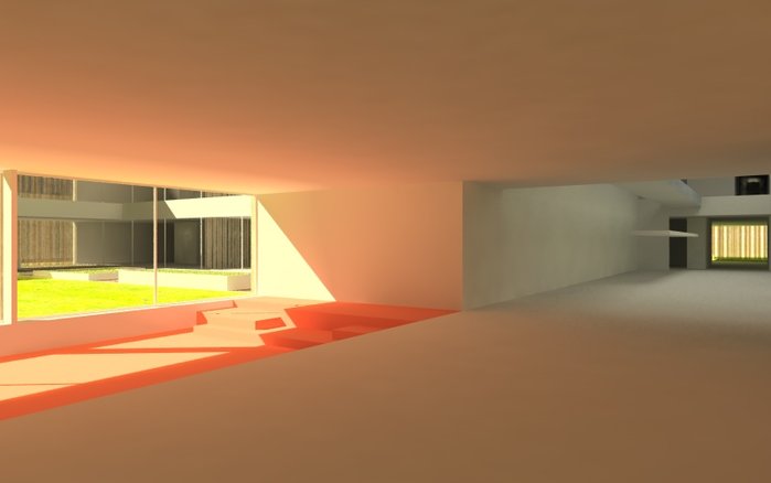

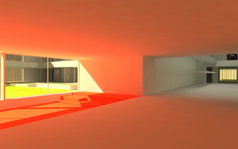

ok smanettando un pò ho forse trovato la soluzione al mio problema vi spiego e ditemi che ne pensate:
1. ho preso un materiale vray tipo "VrayFastSSS2Material"
2. Nel settaggio, sotto la voce Diffuse and sub-surface.... ecc. ho messo la stessa tonalità di colore che volevo io in "sub surface color"
3. ho dato un valore a "diffuse amount" di 0.52
apparentemente nell'anteprima del materiale fa vedere un colore vicino alla cacca ma renderizzato è proprio il rosso che volevo
in questo modo si è smorzato molto il riverbero del colore. Soluzione moooolto empirica ma ha funzionato
Il problema di de-saturare il colore è che devi intervenire sulla gamma RGB (credo) avendo risultati nei render con colori diversi. o no?
immagine con materiale VrayFastSSS2Material
immagine con materiale vray normale

saro ha scritto: 1. ho preso un materiale vray tipo "VrayFastSSS2Material"
Non esiste, è un materiale non adatto; serve per superfici traslucide infatti dove si interrompe il sole e inizia l'ombra vedi che il sole continua a penetrare ancora come farebbe con la cera o il marmo?
saro ha scritto: apparentemente nell'anteprima del materiale fa vedere un colore vicino alla cacca ma renderizzato è proprio il rosso che volevo
Infatti il rosso che vuoi tu è un rosso che illuminato in pieno sole è un mattone chiaro quasi un pesca, ricrealo spostando i valori RGB e prova a renderizzare!
Come ti ha già detto Visual, anche se uno dovesse fare un pavimento rosso vivo, non si imposta mai nel materiale un colore RGB uguale a 255-0-0 così come per un bianco non si imposta mai 255-255-255!
8-)

scusa hurricane, ma non sono molto scientifico io. Faccio delle prove e vedo cosa esce fuori.
Dunque non sapevo che il materiale VrayFastSSS2Material si usa per gli oggetti traslucidi. Il rosso che mi piacerebbe usare è un 242,82,46, quindi più vivace del "pesca". In effetti rivedendo ora le immagini sembrano più tenui come colori rispetto all'anteprima di Cinema4d.
seguirò il consiglio.
