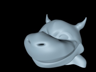

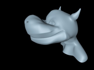

Salve a tutti ,
Questo è il Primo post sul forum che faccio , ho dei dubbi su un esercizio preso dai libri in vendita su questo sito.
Il primo dubbio è se sono stato capace a fare poligoni regolari per avere una mesh decente ?
il secondo che riguarda propio una domanda tecnica ora come faccio a fare gli occhi? :roll:
Allego due viste per darvi un idea
Grazie in anticipo
Aspetto risposte
renxo
Messaggi: 2256
Re: modellazione Draghetto e tanti tanti dubbi
Messaggio da renxo »
per i consigli sulla modellazione e regolarità della mesh, è necessaria vedere la mesh senza HN, cosi da vedere la divisione dei singoli poligoni. di solito si cerca di fare i poligoni tutti quadrangolari e regolari possibili.
per gli occhi, puoi prendere i poligoni che ti interessano e cancellarli, e successivamente selezionare il loop del foro e fare una estrusione piccole che ruoti verso l'interno per rifinire la mesh.
ciao e buon lavoro
