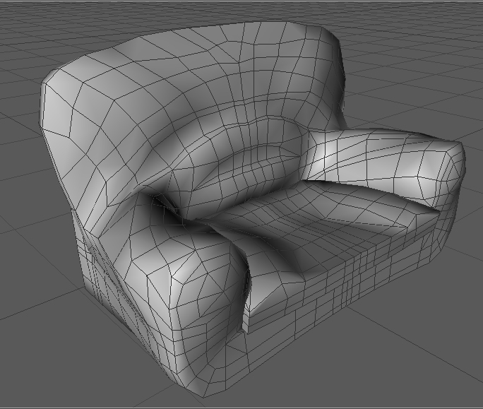

questa è una semplice bozza del mio primo lavoro in cinema.
sto verificando come realizzare le cuciture nel modo più rapido e preciso possibile.
ho guardato pure altre discussioni qui ma tutte riguardavano divani generati da mere estrusioni.
siccome il modello generale è inserito in un Hypernurbs le cuciture devono rimanere al suo interno per seguire l'andamento generale del tessuto organico del divano.
ho copiato i bordi di dove dovrebbe passare la cucitura quindi insieme ad una forma spline esagonale ho generato lo sweep (le cuciture sono molteplici e le devo connettere una nell'altra).
ho capito che però lo sweep così generato deve essere unito al tessuto organico (come sarebbe poi nella realtà) altrimenti non segue il suo andamento.
devo quindi "connettere" la cucitura modellata alla base organica del divano-poltrona. quindi ritassellare ogni cosa e usare il sistema dei raccordi con il coltello giusto?
ma è un mega lavoro!! potevo adattare le superfici con con le cuciture ma mi scombina il tutto già troppo pieno di bozze. (ora vado in rhino e lo riaddirizzo: cinema non possiede gli stessi snap perfetti per il controllo di superficie. impossibile da gestire nelle viste ortogonali, buone cioè queste fino ad un certo punto).
fatemi sapere a presto!

scusami, non credo di avere capito... vuoi creare delle spline che siano aderenti alla forma morbida della mesh sotto HiperNurbs...per poi estruderle per creare le cuciture, giusto?
se ho capito bene, basta che tu prendi la tua mesh e la rendi modificabile, poi selezioni gli edge (segmenti) che ti interessano e vai nel menu "struttura" e "modifica spline" e clicchi su "lato a spline", cosi da ricavare le spline che ti interessano... a questo punto le estrudi e sei a posto.
al limite, prima di rendere modificabile la mesh di partenza, fai una copia, cosi ti rimane la mesh originale sotto HN.
spero di avere capito bene il tuo problema
ciao e buon lavoro

la risposta è ottima! cioè c'ero arrivato comunque! utilizzo la 11.5 sapete se ci sono risorse buone e soprattutto comprensibili in italiano? tra i manuali non ho visto nulla.
questo è il modello (in parte da raddrizzare...) con l'hypernurbs disattivato. Se lo metto a 1 nell'editor e a 3 nel render, va bene per creare le cuciture sulla sola suddivisione ad 1? altrimenti viene un casino!
quando poi andrò a mettere i materiali avrò problemi se utilizzo una diversa suddivisione? i poligoni poi verranno conteggiati con la suddivisione render? ciao

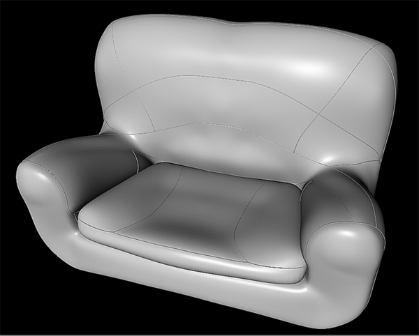

risolta la mappatura ecco le cuciture col sistema (unico) di arkimed:
è bene fare la selezione dei bordi con tag in modo da ritrovarsela nella copia del hypernurbs reso modificabile.

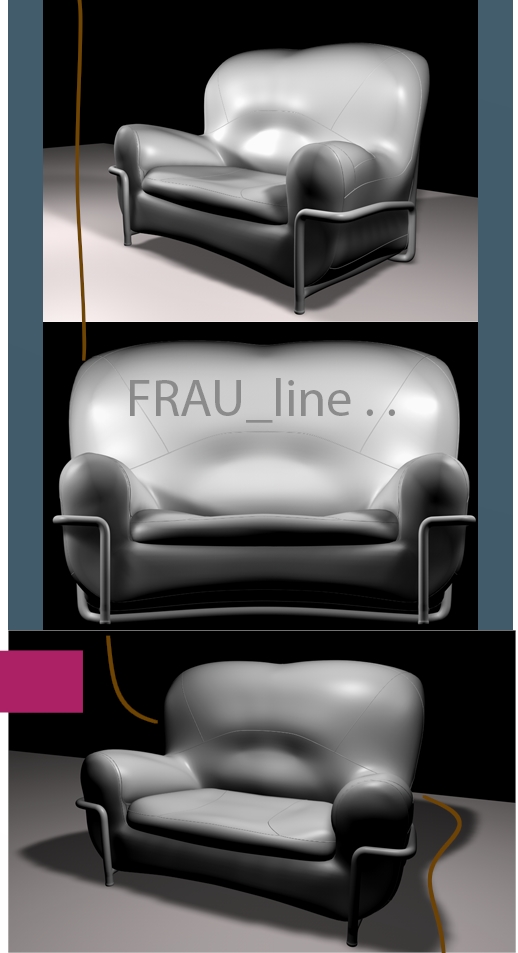

semplice bozza di presentazione del divano-poltrona...
conoscete tutorial per advanced render? intanto mi guardo la guida in linea...
