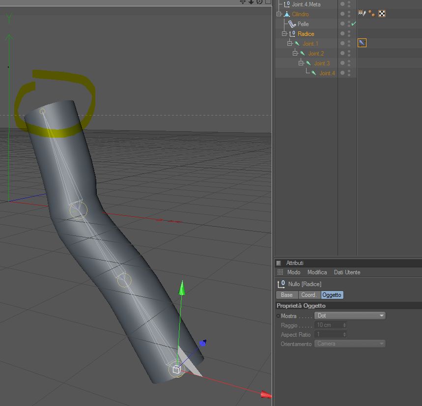

Trovato ma ho un problemino...la "punta" di questo oggetto rimane bloccata al suo punto di origine..si muove tutto, ma l'ultima joint rimane fissata in quel punto (allego screen). Intanto provo a smanacciare ancora :D
Grazie
