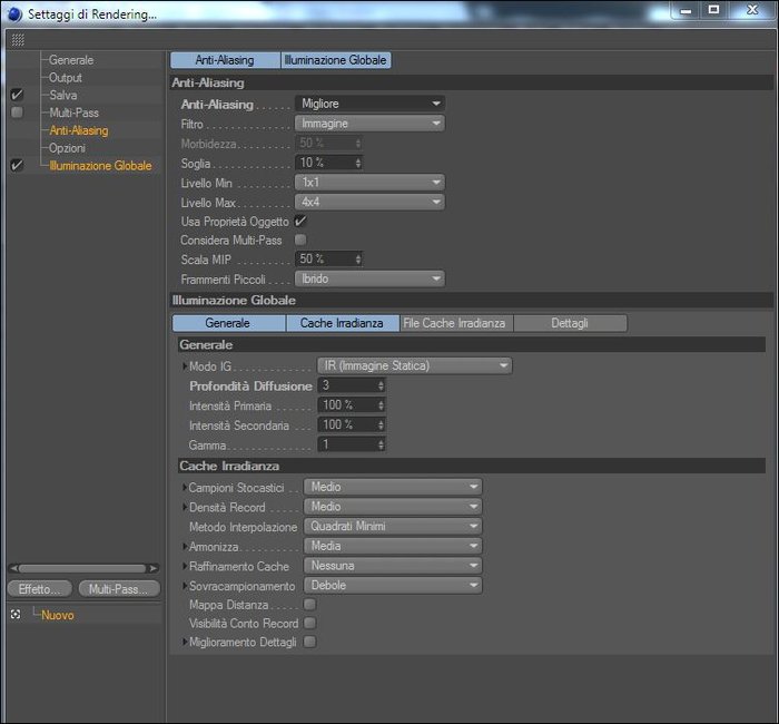

i parametri di IG e anti-aliasing (la seghettatura è perchè non ce l'hai attivato) impostali così coma da immagine.

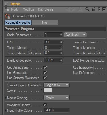

altra cosa, come da immagine, avendo la r12, in modo-documento metti grigio 80%

Prima cerca di realizzare la luce poi passa ai materiali e ricorda che sulla r12 se togli i materiali agli oggetti tutto diventa di un colore grigio/blu e devi entrare nel menu MODIFICA - PARAMETRI PROGETTO e cambiare nell gestione attributi la voce COLORE OGGETTO PREDEFINITO da GRIGIO/BLU a GRIGIO 80%

Ho impostato i settaggi e le luci come mi avete suggerito,

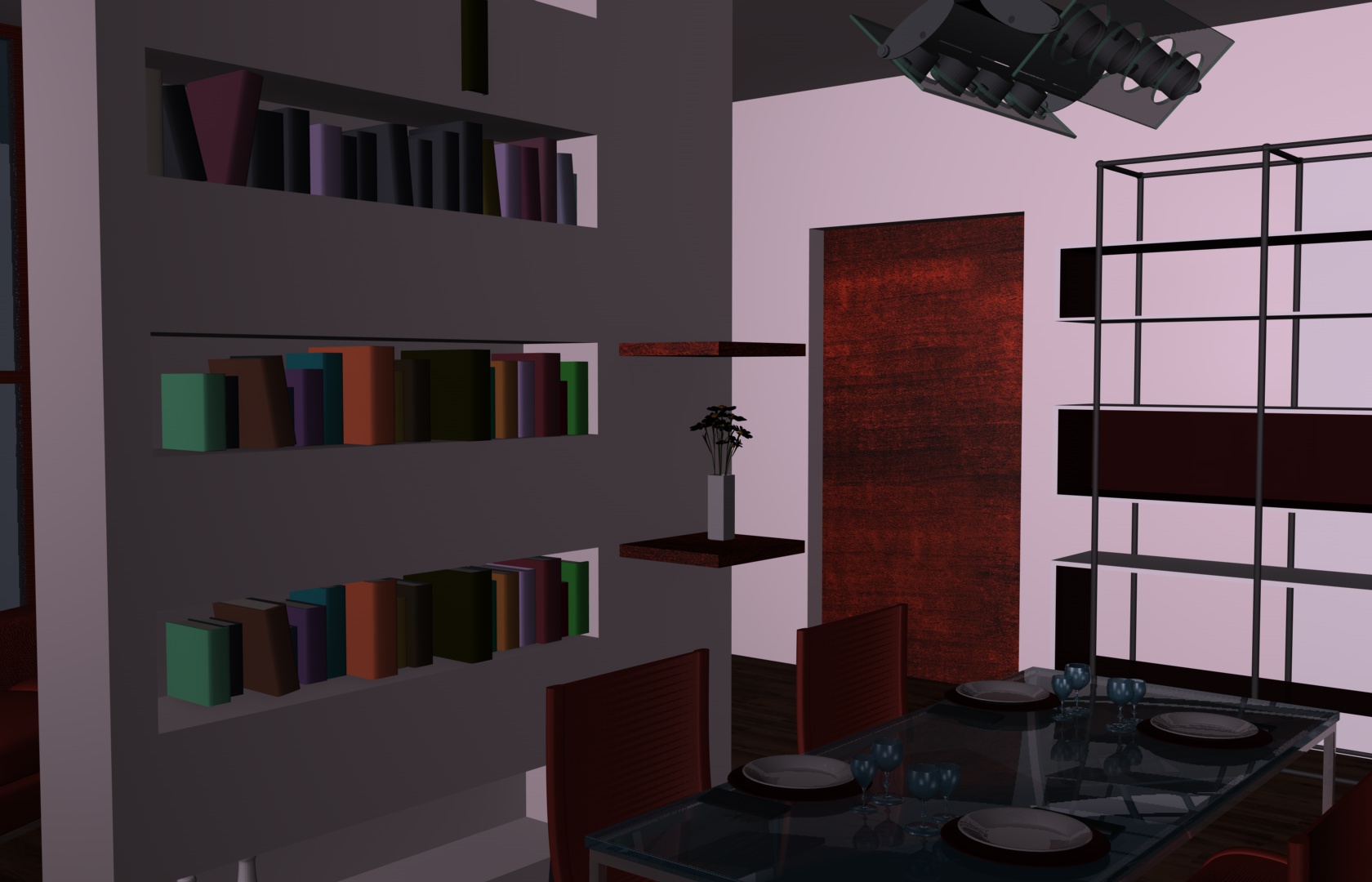

ho provato prima a fare un render bianco senza materiali, e già mi pare che vada molto meglio!
l'unico dubbio che ho riguarda certi volumi, tipo sfere o forme tondeggianti che vengono troppo "sfaccettate", e mi domandavo come smussarle in qualche modo.
che ne pensate? meglio come inizio? :)

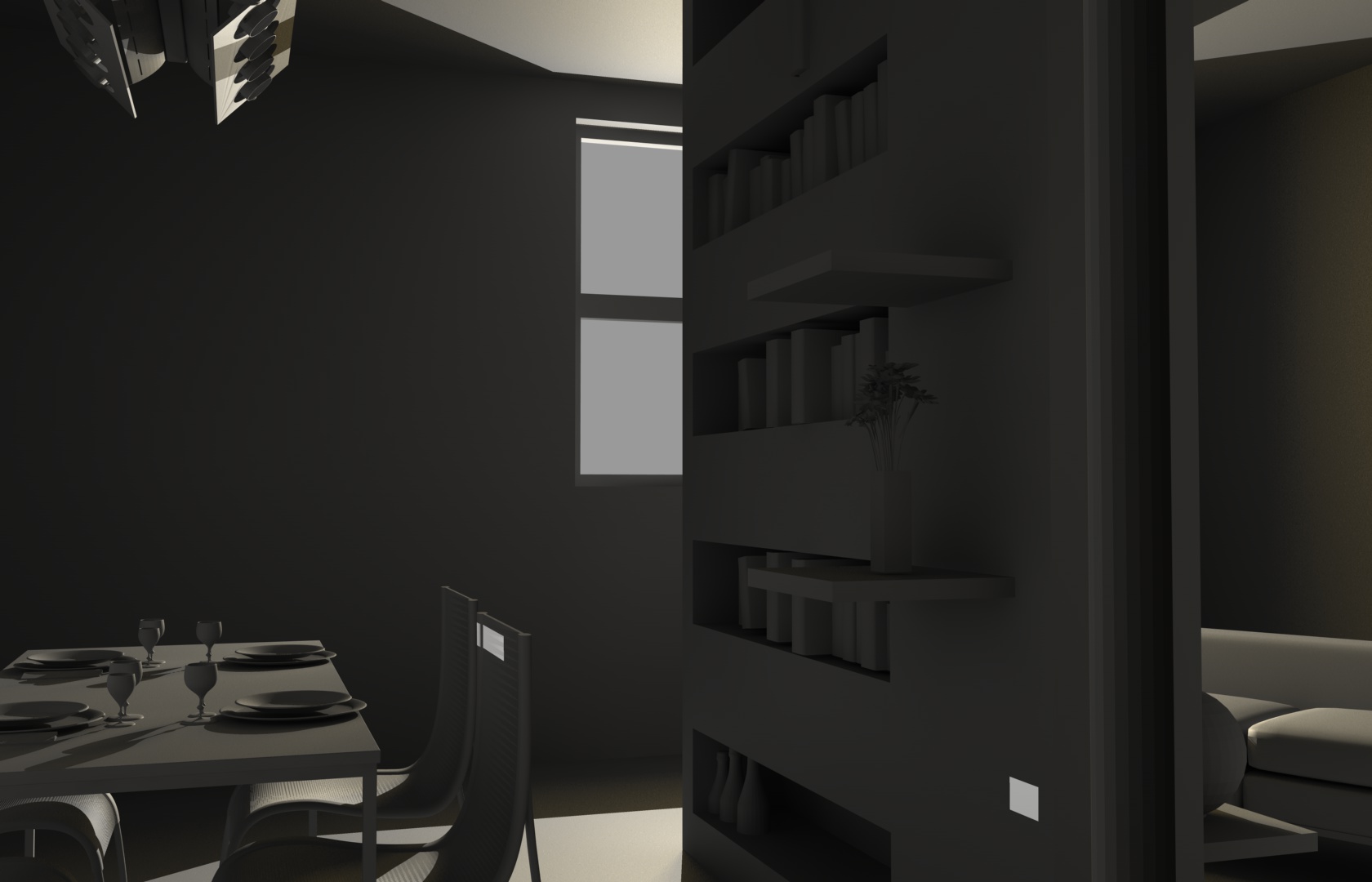

ciao maruz, è ancora troppo troppo scura... che intensità hai messo all'area nella finestra ? alzala
per quanto riguarda le sfacettature con che sftw hai modellato ?
dai un'occhiata ai vari post del forum per capire il metodo di illuminazione, non c'è esercizio migliore che leggere i vari argomenti e quindi scene realizzate piuttosto che studiare come a scuola :)
