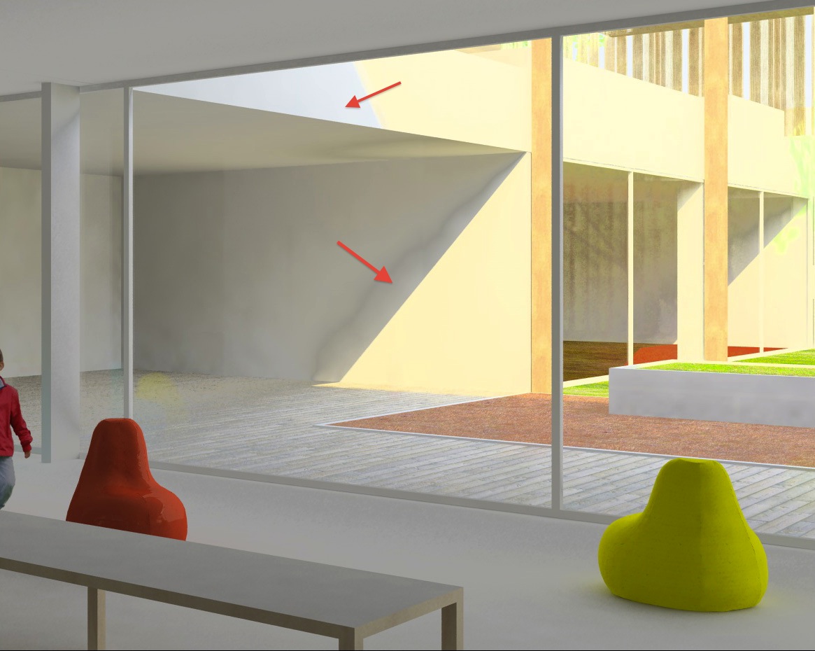

vi posto un pezzo di render per sottoporvi un problema:
ci sono delle ombre strane, ho messo un sole pomeridiano che ha le caratteristiche postate qui di seguito, e un ombra area davanti alla vetrata
cosa potrebbe essere? fra l'altro è strano il contrasto di colore che c'è: nella parte assolata ovviamente il colore è caldo, perchè essendo di pomeriggio assume quella tonalità, ma l'ombra poi è grigia chiara.... bò

hai modificato qualcosa nel color mapping? tipo il bilanciamento del bianco?

che c'è di strano? se intendi le macchie basta alzare le suddivisioni della GI

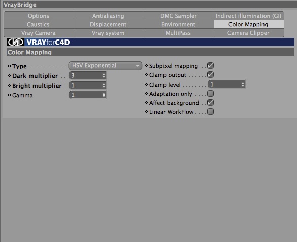

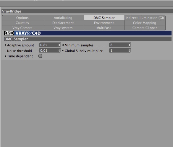

vi posto i settaggi non so se vi è utile per darmi dei consigli:
Schermata 2011-08-01 a 10.14.39.jpg (43.61 KiB) Visto 967 volte
Schermata 2011-08-01 a 10.14.20.jpg (46.75 KiB) Visto 967 volte

masterzone ha scritto:hai modificato qualcosa nel color mapping? tipo il bilanciamento del bianco?
ciao master,
dunque riguardo al "giallo" dell'esterno mi hai dato un buon suggerimento: ho cambiato dall'HSV exponential a Exponential e adesso va bene. Ho forse capito quelle macchie che si creano nella zona quando si passa dalla luce all'ombra: diminuendo il dark multipler diminuisce molto questo disturbo però purtroppo diminuisce anche la luminosità interna che io vorrei..... :(
