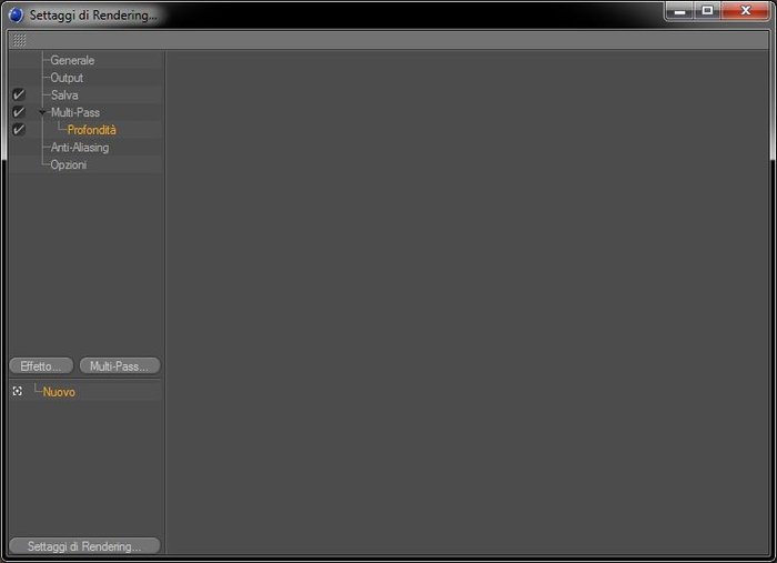

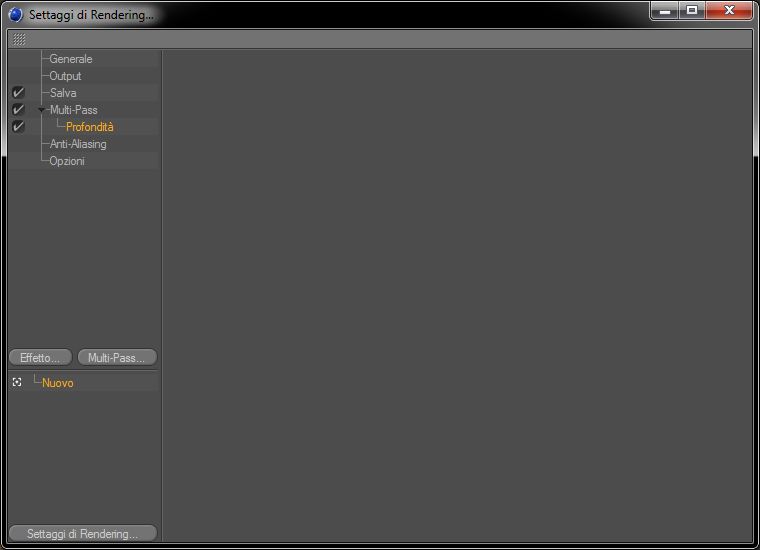

ovviamente tu hai cinema al posto di 3dstudio e AdvancedRender al posto di vray, ma si può fare lo stesso! xD del video prendi per buona la parte di photoshop... per iniziare però segui me
1) vai ai settaggi di rendering (ctrl+B) e imposta nel multipass la voce "Profondità" (vedi immagine)

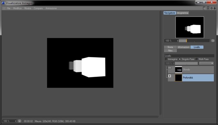

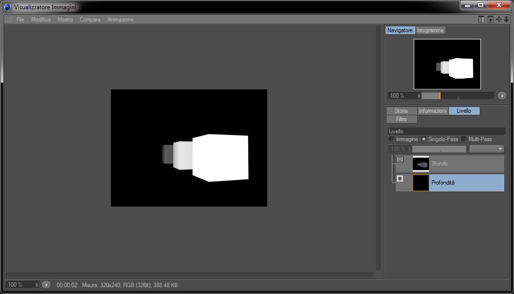

2) lancia il render e visualizza nella sezione livello, alla voce "singolo pass", il layer Profndità
vai su file e salvalo
3) segui il tutorial per il montaggio su photoshop
