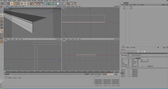

Ciao a tutti
Mi sto appasiondando a cinema4d e sto usando la versione cinema4d10 release.
Devo disegnare degli arredi di interni, per ora abbastanza semplici. Premetto che vengo da scuola purista di autocad!!!!
ho disegnato dei semplici solidi che ora devo allineare. non sono che dei rettangoli uniti perpendicolarmente. ora devo allinearli ma come funziona lo snap?
ho provato a cercare nel forum ma mi son perso....
cosa devo usare in settaggi snap?
grazie mille per qualsiasi consiglio che mi verrà dato!

eeh se vieni da autocad scordati, almeno con gli strumenti standard, il sistema che conosci dell'osnap appunto
per iniziate premi P ed esce una tendina con tutti gli snap attivabili
attiva lo snap 3d e poi lo snap a punto (togli gli altri alla griglia)

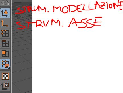

seleziona l'oggetto da muovere poi clicca sullo strumento Asse oggetto e trascina l'asse in uno spigolo
usa quindi lo strumento modellazione e trascina l'asse dell'oggetto (questa volta l'oggetto lo seguirà) sullo spigolo del secondo oggetto
le diverse modalità dello snap 2D 2.5D e 3D servono nelle rispettive viste bi/tridimensionali

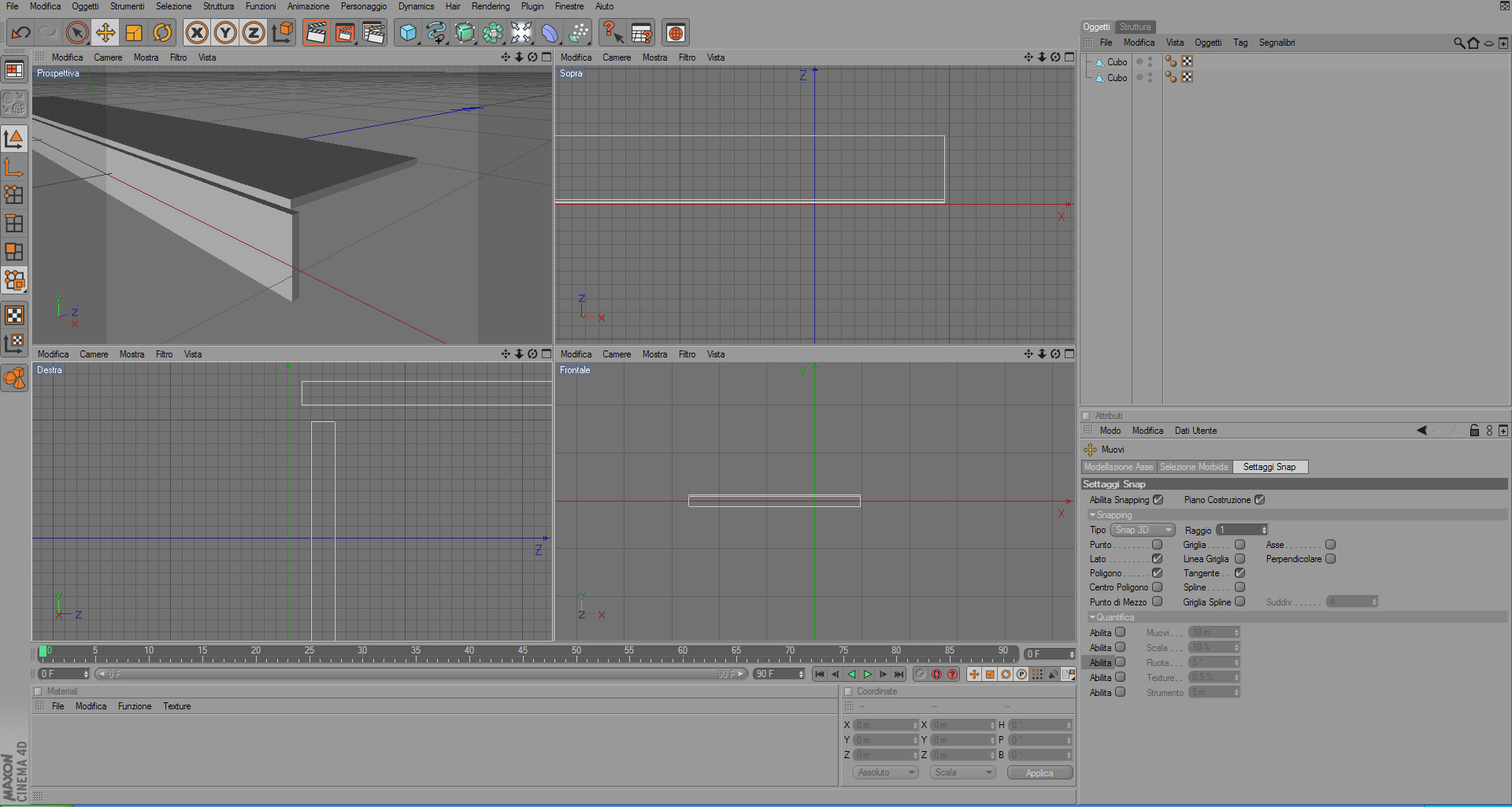

grazie mille ora ho capito un pochetto il tutto!
ma snap2d per il bidimensionale, snap3d per il tridimensionale e il 2.5d?
mentre tutti gli abilita sotto il "quantifica" a cosa servono?
sono una domanda che esce dal titolo di questo post: come si fà a creare un oggetto multiplo?nel senso se devo fare 3 lavabi perfettamente uguali in tutto e per tutto, c'è la possibilità di modificarne uno e di seguito si modificano gli altri automaticamente!ma non mi ricordo la procedura!

2.5D serve in una vista 2D a considerare tutti i punti snap proiettati sul piano (equivale al proietta di rhino) ed è comodo quando in pianta sposti oggetti che hanno posizioni diverse in alzato: conserveranno la posizione originale lungo Y :)
per la seconda vai su oggetti - modellatori - duplicatore
