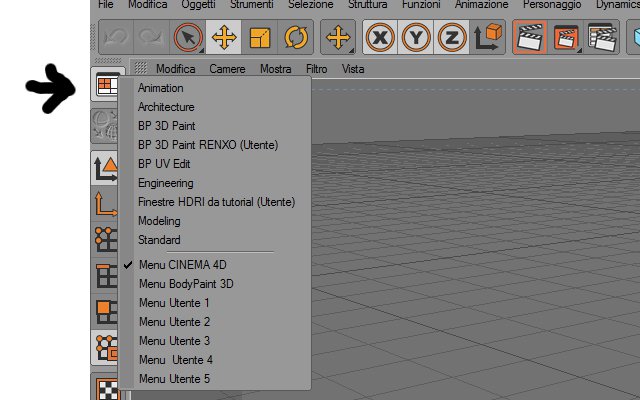

salve sono nuovo...scusate l'ignoranza ma mi sono buttato da poco in questo affascinante mondo del 3d...
la domanda e come si apre il bodypaint 3d da C4D...???
forse nn ce lo nemmeno...(ma sarebbe assurdo dato che appena apro C4d sotto esce qst:Cinema 4D Relaese 10.111 [Warp 10][Bodypaynt3d])
qnd se mi potete dare un link...
P.S: ma facegen modeller puo creare le faccie per C4D...cmq stupendo forum!!!!

bodypaint è parte integrante di cinema4d, devi solo accedere ai menu e alle funzione di bodypaint tramite il menu apposito (vedi allegato) oppure dal menu "finestre" = "interfaccia" e scegli quella che vuoi.
in particolare, quelle che a te interessano sono BP 3D paint e BP UV edit, ma se non ricordo male la 10 ne aveva solo una, cioè BP edit, se non sbaglio.
beh, comunque si accede da li. :)
