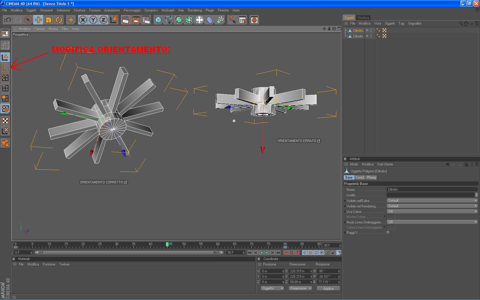

    Il broblema è l'asse di rotazione, devi riorientare l'asse di rotazione ovvero l'asse Z deve essere quella da far ruotare. Altrimenti ti succede quello che hai descritto.
    Ti allego immagine.
    Ciao e buon lavoro
    Alex

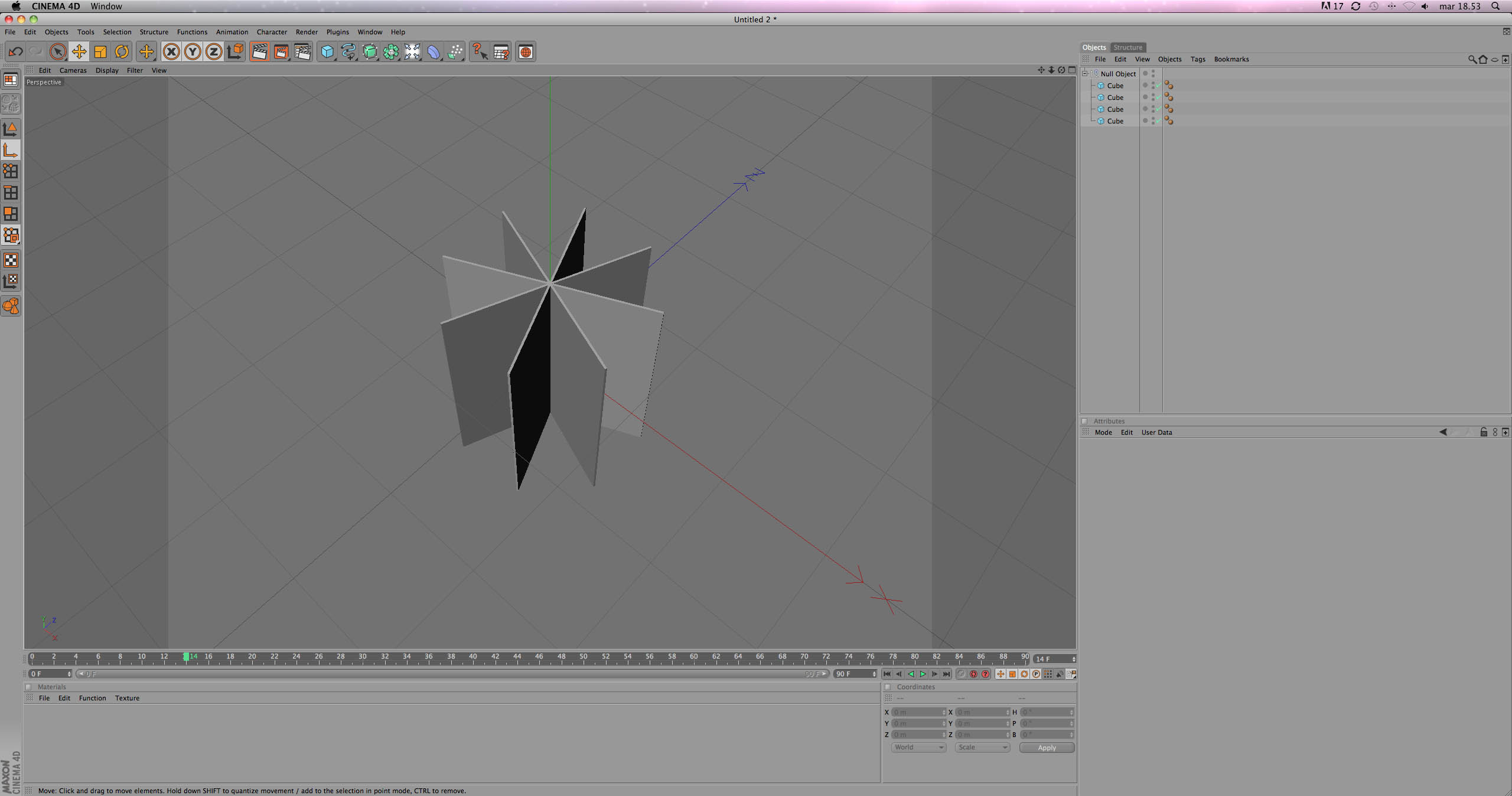

    Prima creavo una ventola molto schematica con 4 rettangoli, li inserivo nell'oggetto nullo e li facevo ruotare attorno all'asse Y, in questo modo non avevo nessun problema quando poi ruotavo l'oggetto nullo (B=32°) appena facevo partire l'animazione la ventolina tornava verticale (B=0°) e ruotava come prima. (di cui vi allego una immagine)
    Ho letto i vostri consigli e osservato attentamente l'immagine allegata, ma dato che sono alle prime armi con Cinema, sicuramente sto tralasciando passaggi importanti come per esempio:
    se disegno il mio oggetto da 0 ho l'asse Y verticale, mi spiegate come faccio a portare al suo posto l'asse Z? e successivamente come ruoto l'oggetto?
    Scusate, non so se sono stata abbastanza chiara, dato che sono abituata a dise
    gnare con Rhino è difficile spiegarmi...
    Grazie a tutti.
    Attendo i vostri preziosissimi consigli.
    Arianna.

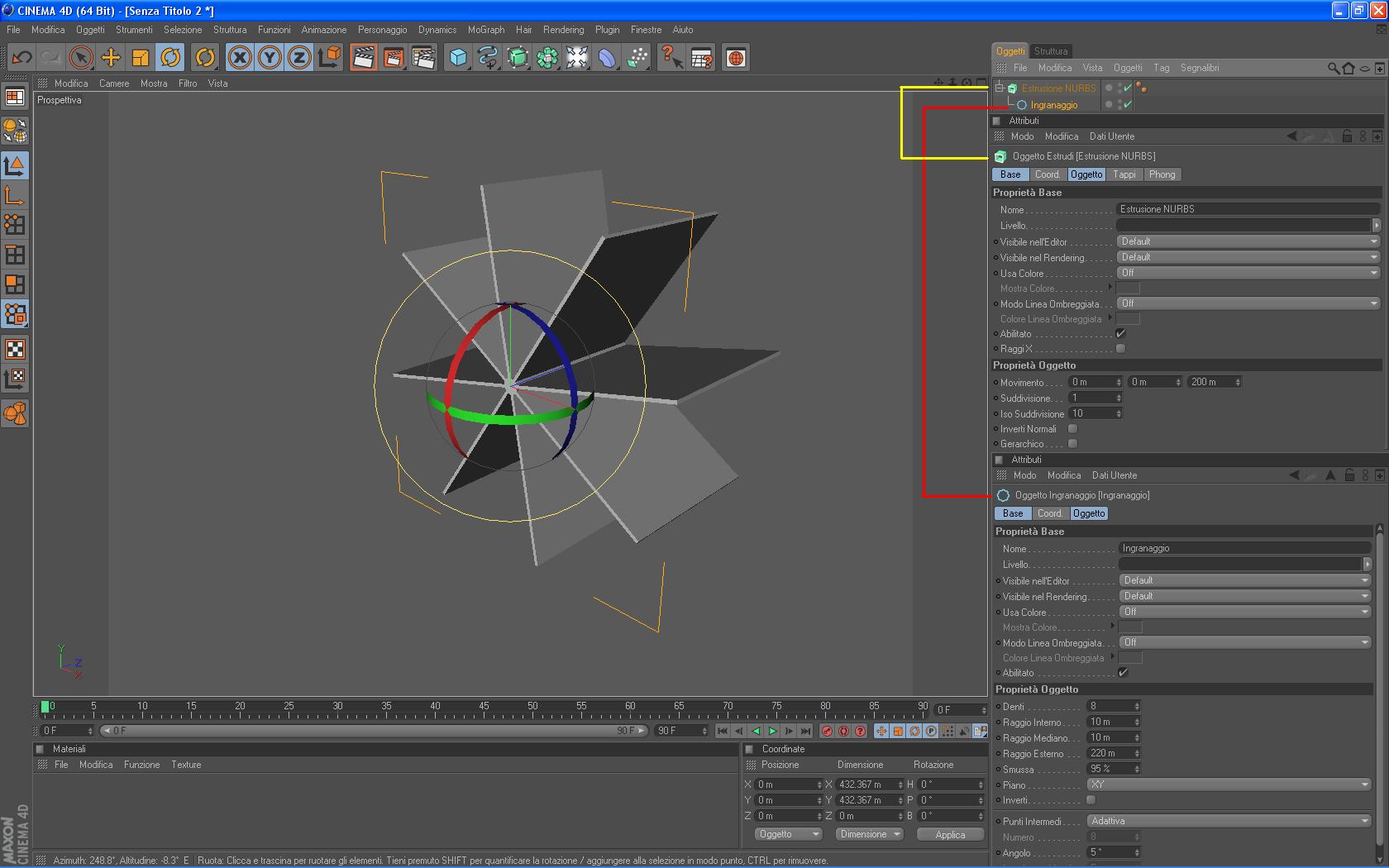

    Un altro modo semplice è questo:
    prendi un ingranaggio e metti i valori che sono in figura, poi lo metti in una estrusione Nurbs e metti i valori che vuoi, fine della storia, hai l'asse Z pronta per la rotazione, ti basta inclinare.
    Alex

    Hai ragione, mi manca una lettura più che attenta ad un manuale, ne ho già scaricato uno che vedrò di consultare prima di fare domande idiote.
    Il tuo schema è stato chiarissimo e decisamente risolutivo. Ho seguito passo-passo ... non si poteva sbagliare.
    Grazie.
