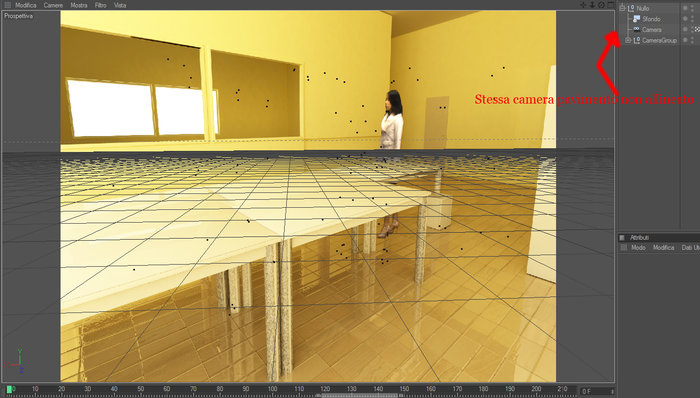

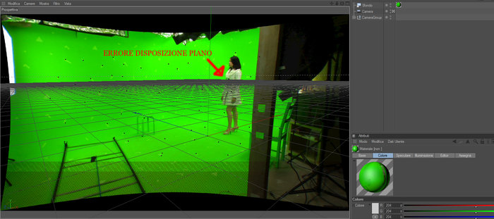

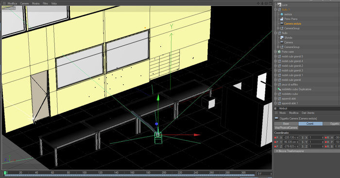

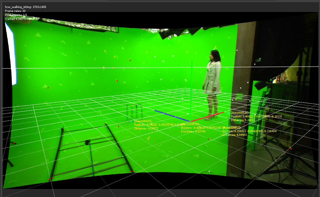

Ho notato un "errore" strano con PFtrack 2011 e Cinema.
Come si può vedere dalle immagini in PFtrack il piano è perfettamente allineato al pavimento.
Una volta volta esportato il file del tracciamento e aperto in C4D il piano non è più allineato !!! ( come si può vedere dall'immagine ).
Ho notato la stessa cosa importando il tracciamento in Fusion.
@Visualtricks : Una volta che hai esportato il movimetno della camera e importato il file in C4D hai una serie di " fotogrammi chiave" uno dietro l'altro. Quindi la camera non la puoi spostare.
Di coseguenza hai due alternative. O metti la camera e la "nuvola di punti" dentro a un oggetto nullo oppure fai il contrario, camera fissa e metti tutta la tua scena dentro a un oggetto nullo e sposti quest'ultima di conseguenza. Direi che questo secondo caso è da escludere perchè impazzisci e alla fine è la stessa cosa della prima soluzione.

Quello che ho notato è che il piano esportato da PFtrack 2011 non corrisponde con il piano importato in C4D basta notare la linea dell'orizzonte ! E l'ho fatto senza spostare la camera !
Hai notato anche tu la stessa cosa ?
Ho provato in pftrack a inserire un oggetto ed è perfettamente allineato al pavimento. La stessa scena importandola in C4D e non spostando niente ma inserendo un semplice cubo, mi mette il pavimento spostato in alto.
:shock:

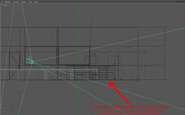

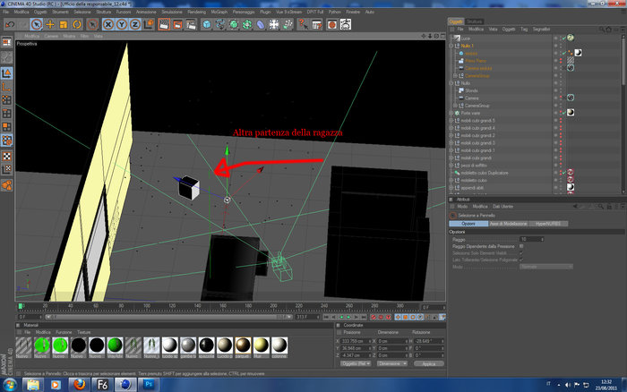

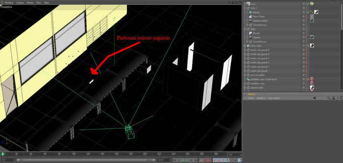

Quello che voglio fare è inserire la camminata della donna all'interno della stanza.
Nell'Immagine "Partenza azione ragazza " ho preso il tracciamento della camera e l'ho copiato nella mia scena dentro a un oggetto nullo. Vorrei che la ragazza si andasse a sedere sul cubo.
Nell'immagine "Punti allineati" vedo che il tracking è perfetto perchè tutti i punti sono sopra il pavimento e sono allineati.
Mettiamo che io voglia far partire la ragazza da un altro punto e farla sedere sempre sullo stesso cubo bianco ma in un altro posto, dovrei spostare la camera. ( ho inserito volutamente il cubo dentro all'oggetto nullo ). Ovviamente solo lungo gli assi X e Z. Non Y perchè se no il mio tracciamento con combacerebbe più con il pavimento. Quindi sposterei solo l'oggetto nullo, mantendo così il tracking della mia camera. Ecco cosa cercavo di dirti prima. Chiaro che poi in compositing attraverso i canali alpha la faccio partire da dietro il mobile. In questo modo so esattamente dove sarà la ragazza e il suo percorso.

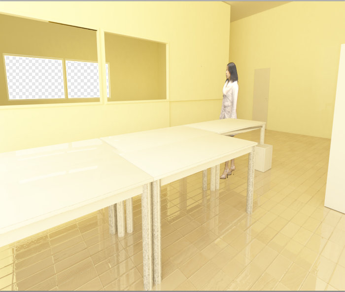

Ora mettiamo che io abbia fatto il render ed esportato per il compositing. Mi accorgo di essermi scordato di mettere la riflessione della ragazza e la sua ombra sia sul pavimento che contro il muro. Come mostrato nelle immagini.
Ora le opzioni sono due o tre.
Soluzione A : In C4D creo un pavimento con riflessione e un piano che fungerà da muro tenendo la stessa camera esportata da PFtrack. Ri-renderizzo tutto aspettando altri giorni.
Soluzione B : la stessa operazione la faccio in compositing in Fusion il quale mi gestisce lo spazio 3. Problema. Quando importo i dati della camera questa non è più allineata. Non so il perchè.
Altra ipotesi molto più concreta. Mettiamo che sulla parete di fondo dove c'è la porta io voglia metterci una mensola evitando di renderizzare tutto.
Soluzione A : Importo il mio compositing in C4D e lo metto come sfondo. Copio i dati della mia camera dalla scena originale 3D e mi accorgo subito che il piano non coincide e quindi non è allineato ! ( vedere figura ) Lo stesso errore come scritto sopra l'ho in compositing .
Paradossalmente fare un altro tracking del compositing è una cosa stupida dal momento che ho già la camera tracciata e non è detto che venga bene.
Per cui come si risolve ? :)
