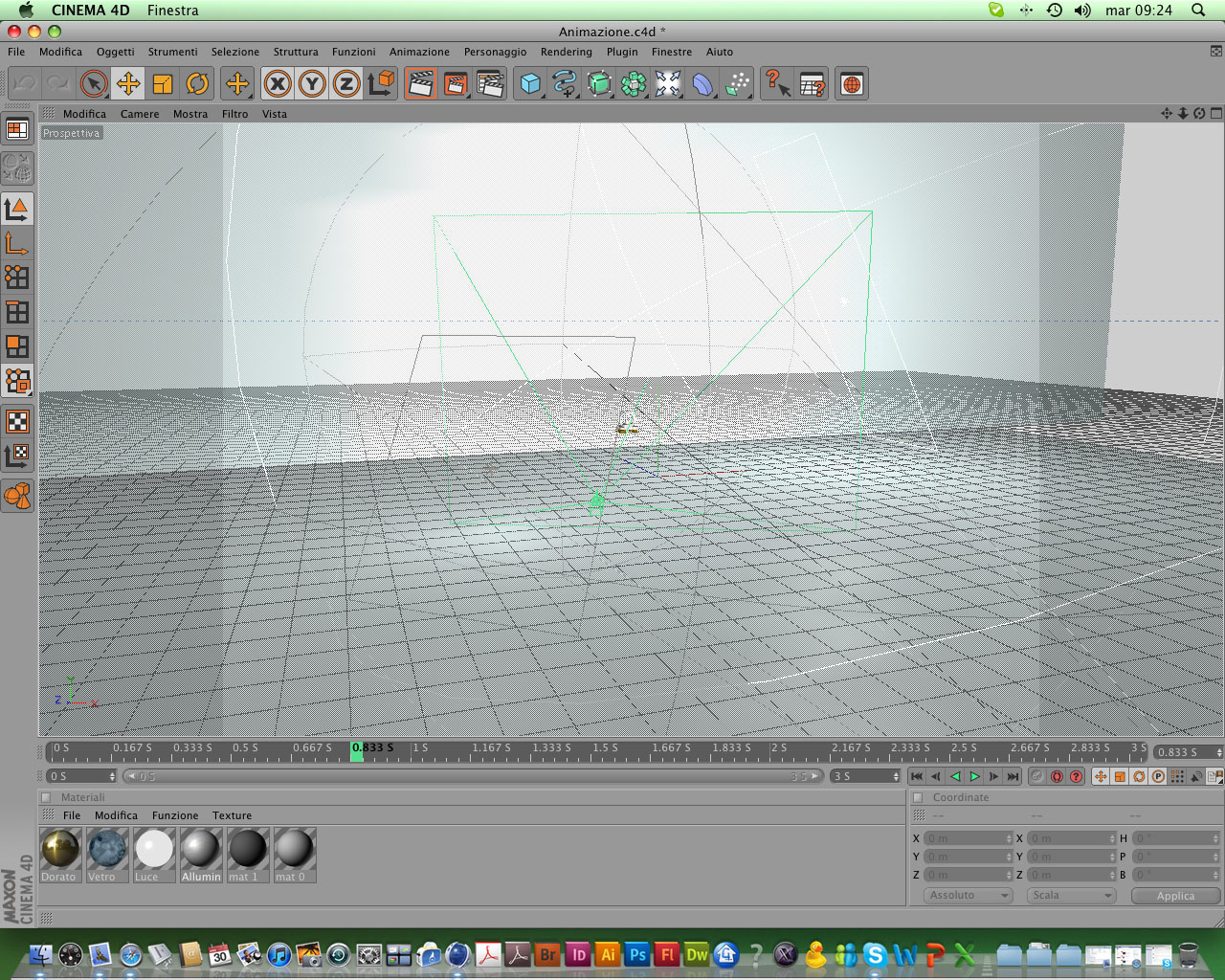

Diciamo che non ho le idee chiare nemmeno io.. Ieri ho provato a pensare che si poteva fare uno sfondo di pareti di vetro dove all'interno si montano questi pezzi. Però a dare colore a questo sfondo ho paura di distorcere il colore dell'alluminio. La mia esigenza principale è mantenere il mio alluminio reale e il resto è solo di secondaria importanza. Però deve essere ben illuminato.

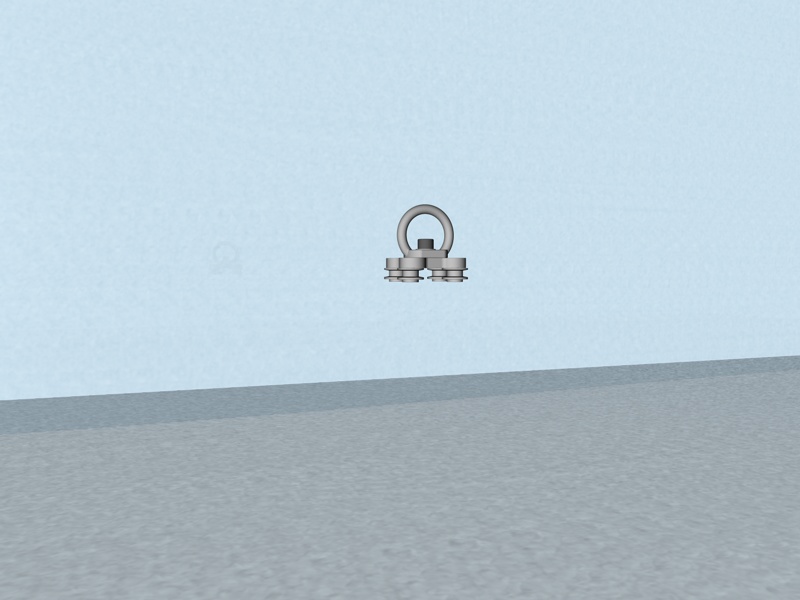

Più che lo screen che hai postato, servirebbe anche uno screen delle luci utilizzate e dei materiali: la scena completa, insomma. Nello screen postato mancano totalmente le ombre e il materiale è tutto fuorchè alluminio.

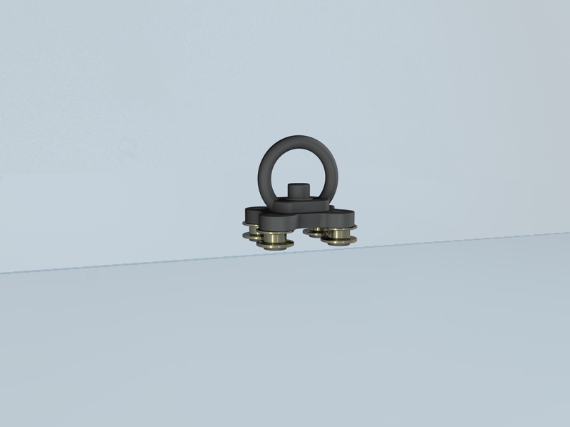

Allora nella scena che ho postato ho inserito un cielo finto con materiale bianco + luminanza al 100%.
Poi ho aggiunto 2 luci area, 1 bianca a dx con intensità 100% e una più calda a sx con intensità 60%. Tutte attive con ombra area al 70% e con decadenza lineare attiva "tirata" oltre l'oggetto e scena interessata.
Poi per illuminare il fronte ho aggiunto una luce spot con intensità 70% sempre bianca. Ombra attiva morbida e sempre decadenza lineare oltre la parete di sfondo.
Il piano pavimento e la parete di sfondo, sono dure piani con materiale vetro leggermente azzurrato con rilievo, trasparenza e riflessione attivi.
Poi in questa scena ho aggiunto i materiali ma personalmente l'alluminio mi fa :!:
Se ci sono consigli, sono ben accetti visto che sono in un periodo aulico :?:

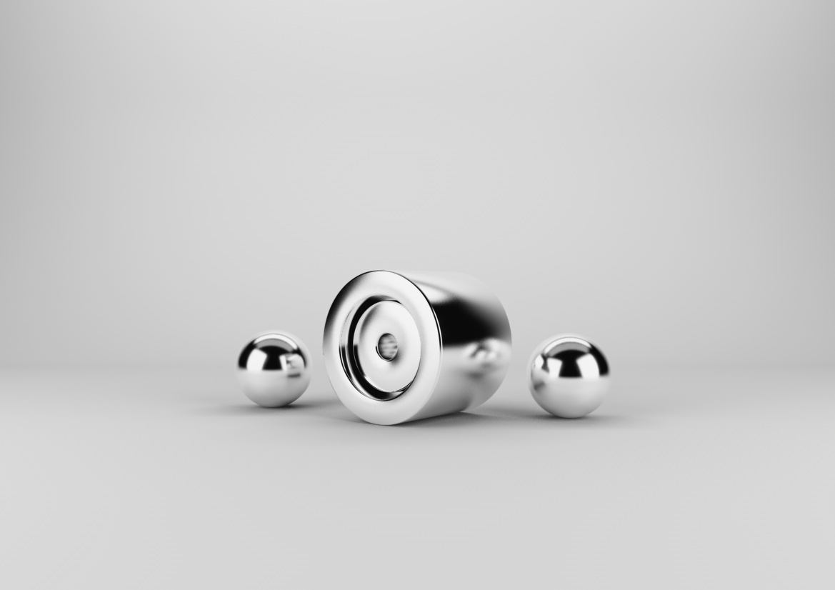

mah...quello non è un limbo fotografico...il limbo ha una "smussatura" fatta proprio per non vedere la linea netta delle due pareti...
ti posto una scena che ho fatto al volo cn ar...
in questo file hai un illuminazione diffusa, non c'è nessuna luce che spicca più delle altre, ma quello lo vedi tu in base all'effetto che vuoi...invece per renderizzare come si deve l'acciaio o l'alluminio, secondo me non dovresti mettere il cielo bianco, xchè non tireresti fuori nessun riflesso...se lasci il nero, avrai come nella mia immagine d'esempio, le luci che vengono riflesse ed il nero attorno che secondo me crea più profondità ed un immagine più bella...
cmq in rete ci sono moltissimi esempi di set fotografici ;) prova a googlare un po' :)
