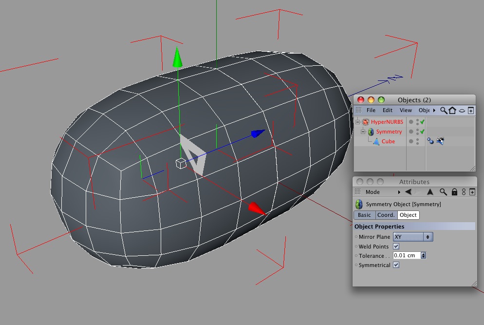

il problema che vorrei risolvere è illustrato nell'immagine in questo link:
http://host.presenze.com/showpic-68823/smooth.png
ora la forma è banale ma se ho a che fare con forme un po' più complesse i risultati sono catastrofici, perchè nel punto di giunzione della simmetria l?HyperNurbs sbaglia ad operare e genera superfici sbagliate.
Come posso fare??? :D
Messaggi: 4888
Re: Problema con Hyper nurbs applicato alla funzione simmetr
Messaggio da nexzac »
ciao, puoi usare il forum per caricare le immagini ;)
x il tuo problema risolvi cancellando il poligono che sta nel mezzo della gemetria (il lato su cui si specchia) ed accertandoti che i punti di quella faccia siano nel centro esatto ;)
Messaggi: 3567
Ciao, fai attenzione alla sezione in cui posti, questa è per i lavori in corso, ti sposto il messaggio.
per quanto riguarda la domanda invece, dipende da com'e' fatto il cubo e da come è posizionato rispetto all'asse di simmetria. L'oggetto simmetria ha un opzione che unisce i punti quando si trovano più vicini di una certa soglia, potrebbe dipendere da quel valore. Chiaramente il cubo deve essere privo della faccia che risiede sull'asse di simmetria per generare una forma chiusa.

tutto apposto!!
grazie! :D :D :D
