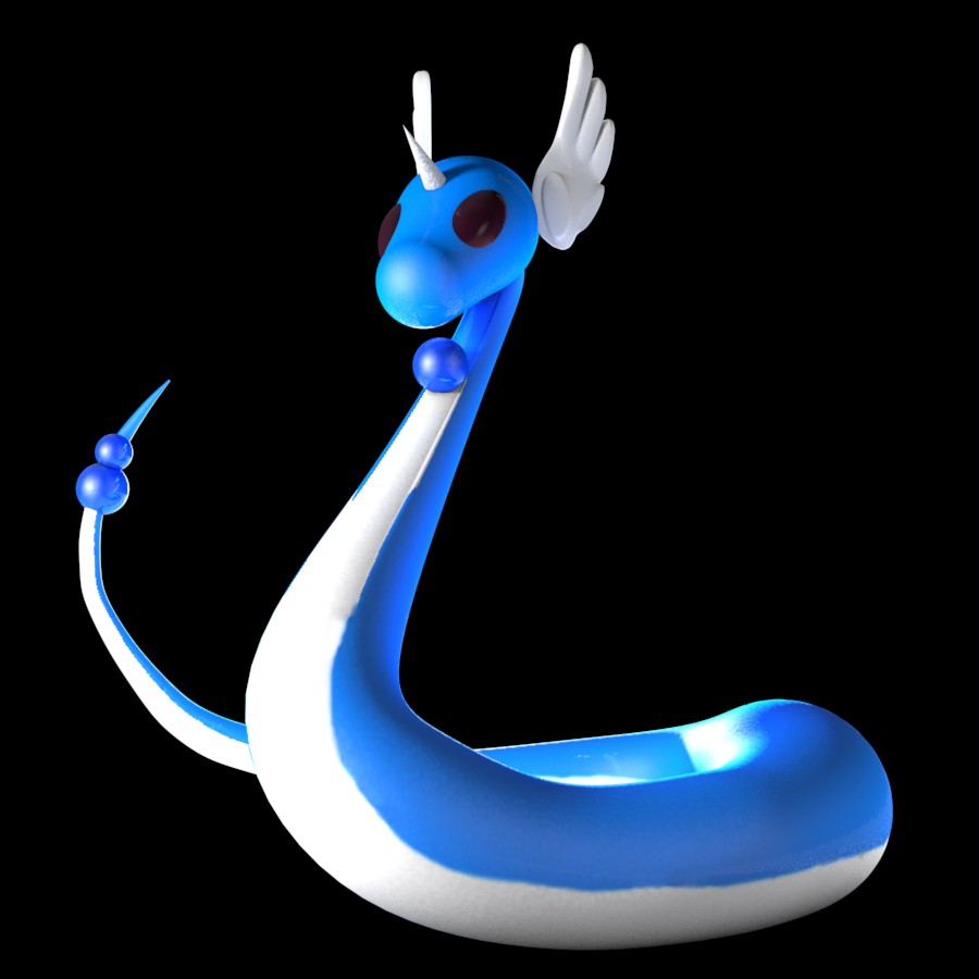

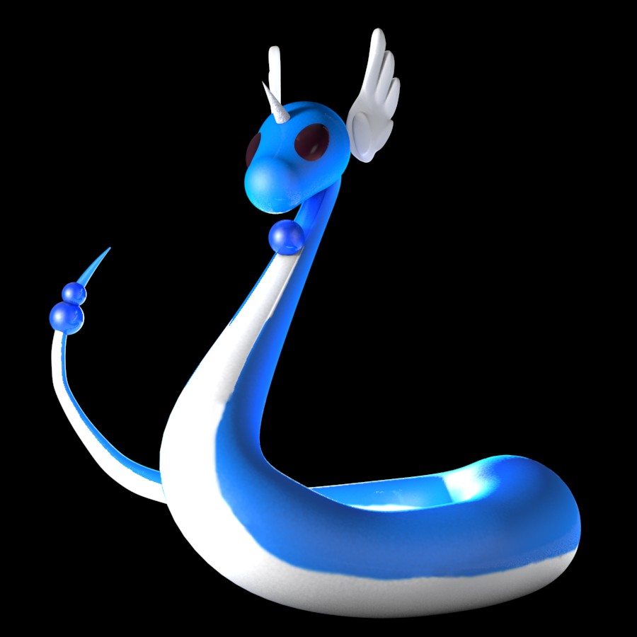

e questo è il risultato:
..lo so.. non è un granchè!! ...non sono pienamente soddisfatto ma credo di essermi spinto oltre le mie capacità!!! ;(
..con la modellazione ho riscontrato molte difficoltà e non credo di aver scelto la strada migliore:
corpo: una sweep nurbs resa editabile
testa: capsula (anch'essa resa editabile)
e poi con il "point to point" aggiustati!!!
la texturizzazione lasciamo perdere... è stata la prima volta in cui utilizzavo il BodyPaint :roll: :roll: :roll: :roll: :roll: ...devo ancora fare molta pratica!!
...ok... e ora do il via ai commenti (o insulti)... 8-)

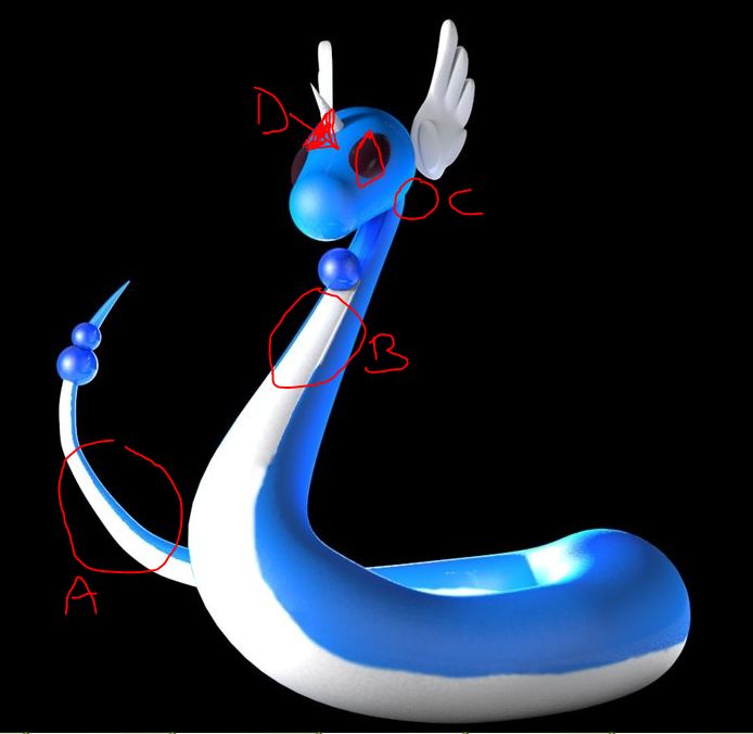

Messaggio da nemesi »
:D simpatico! :)
scusa l'ignorantità: :) è mica un pokemon?
comunque sarò cattivo con te :x
ahha scherzo :) vorrei solo darti dei piccoli consigli
nell'immagine (perdona la grafica) comincio dal basso a salire :)
A la sweep è una buona tecnica per modellare il corpo solo che nella parte terminale sembra essere un po' troppo spigolosa e le cause possono essere tante. magari posta un wire asciutto e uno con l'hypernurbs accesa potrebbero essere interessanti.
B mi sembra (potrei errare) che qui ci sia un filino blu messo nella parte sbagliata
potrebbe anche non essere un errore di sbavatura del pennello, ma altro. posta un'immagine che ritrae l'oggetto da un'altra angolazione.
C hai modellato il corpo con una nurbs e la testa in box modelling giusto? però sono rimasti staccati e questo si nota un po'. sono staccati come nei giocattoli a cui si muove la testa, mentre nell'animale disegnato sono un pezzo unico
D questo è proprio il pelo nell'uovo :) la rotazione dell'occhio sembra esagerata: nel disegno finisce con la punta in su :)
E no su la E non c'è...per ora :x :lol:
ottimo inizio bravo :)

...cavolo non ne hai sbagliata una!!!
allora..
A: si, è un Pokemon (Dragonair per l'esattezza :D )
B: come faccio a fare un wire asciutto e uno con l'hypernurbs?? (sono proprio un ignorante!! :( )
C: il blu è decisamente sbavato!!! :? :? ...come ho scritto prima è stato mio primo tentativo con BP e direi che non mi è venuto granchè!! ho provato a stendere la tex con la selezione dei bordi per poi stirarla (come da tutorial) ma credo di aver fatto casino perchè non è uscito quello che credevo.. in più ho notato che in alcuni punti il colore viene steso in modo molto netto e in altri no... credo dipenda dalla mesh.. però non saprei come fare x evitare sti intoppi!!!
D: ho usato 2 elementi separati per la testa e per il corpo, e so che nell'immagine di riferimento è un tutt'uno... però è stato il meglio che sono riuscito a fare (da altri punti di vista si nota un po' meno
E:hai pienamente ragione per gli occhi...aggiusto subito!!!
...grazie mille per i consigli... troppo gentile :idea: :idea: :idea: :idea: :idea: :idea:

guarda non sono neanch'io una scheggia con bodyPaint ma credo che la differenza di stesura del blu dipenda dalla vicinanza di alcuni punti della mesh stesa che vanno rilassati

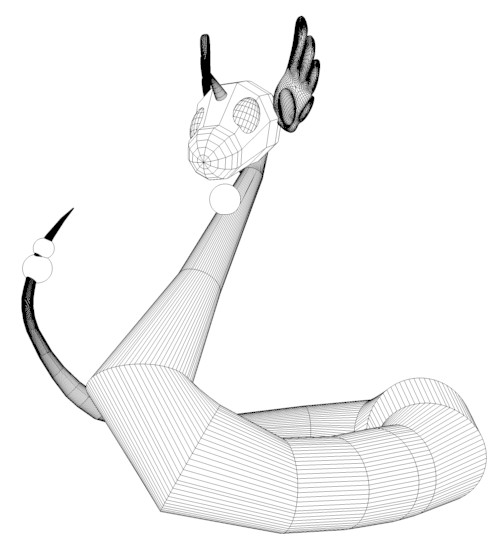

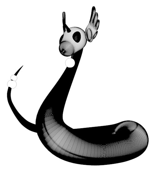

grazie arkimed...
ecco i 2 render in wire:
DRAGONAIR - wire frame.jpg (34.69 KiB) Visto 1564 volte
DRAGONAIR - wire frame - hypernurbs.jpg (28.62 KiB) Visto 1564 volte
...ma come faccio a creare tutto il modello partendo da un'unica mash?? ...non saprei proprio da dove partire!! ..utilizzo il "crea poligono"??? o parto dalla sweep nurbs e poi via di estrusioni ecc????

dalle immagini che hai postato posso dirti che hai utilizzato troppi poligoni, potresti usarne tranquillamente un quinto e ottenere lo stesso risultato. Se utilizzi un minore numero di poligoni diventa piu facile stendere la mappa UV, considerando che la mesh è pulita e tondeggiante (intendo dire con pochi particolari) la cosa mi sembra fattibile.
