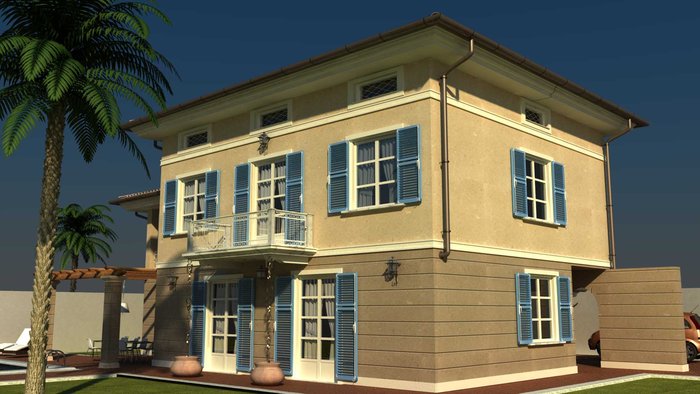

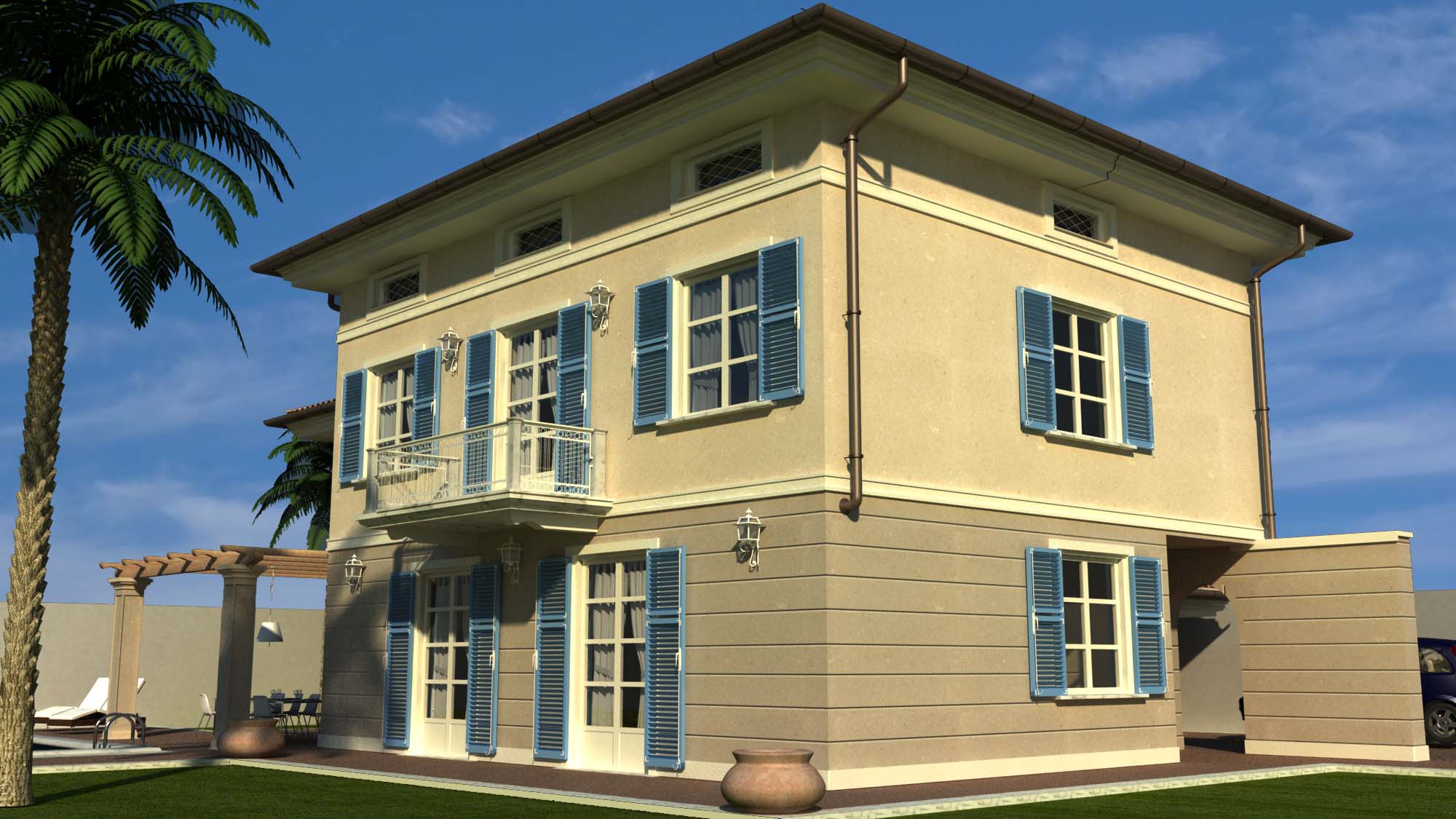

Si accettano consigli e dritte sul lavoro che sto eseguendp. Non uso spesso cinema ma vorrei cercare di migliorare
L'acqua fa abbastanza schifo
Infinite Light
physical sun e sky
intensity multiplier 0.7
size multiplier 3
Primary bounces
1 irradiance map
Secondary bounce

diciamo che piu che schifo è che l'acqua non si vede
alla villetta dovresti creargli un ambiente intorno e se possibile arricchire con particolari
l'erba va migliorata... sopratutto evitare che si vedano le ripetizioni
usa la ph. camera cosi non tocchi l'intensita del sole... che di norma è a 1
l'inquadratura dall'alto cosi non aiuta.. direi che parafrasando un utente di c4dzone è un'inquadratura che fa "abbastanza schifo" :)
da rivedere alcuni materiali, sopratutto specularita e riflessioni
ultimo.... hai sbagliato sezione ... dovevi metterlo in vray for c4d http://www.c4dzone.com/it/forum/viewforum.php?f=12

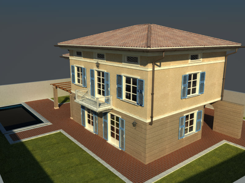

allego il file con la piscina per vedere che si puo fatre con l'acqua.
per quanto riguarda la contestualizzazione pensavo di farla in postproduzione,
adesso volevo concentrarmi sul modello,materiale e illuminazione..
ILLUMINATEMI!!!!!! :D
A dire il vero riguardo la PH.camera, ce l'ho impostata
f-number 10.9
film iso 80
shutter speed 100
zoom factor 1

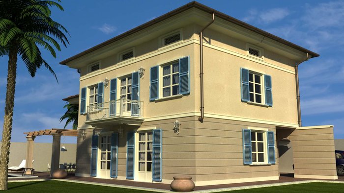

allego l'evoluzione del modello.
ho seri problemi con l'acqua, ho preso il materiale vray dalla libreria sul sito ma anche se l'effetto acqua è decente mi viene molto scura, quasi nera.

l'acqua sta migliorando.
bisogna fare qualcosa all'erba ora.
consigli su altre coseda modificare

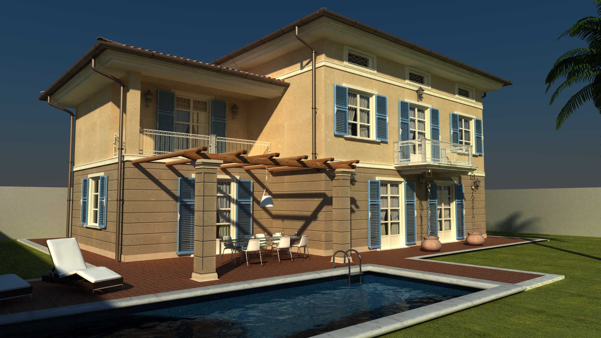

ciao chicco stò terrazzo con le catene fa kakà...i colori sono un pò troppo sgargianti, ma il resto stà uscendo bene..sbianca il legno del pergolo e fai i pilastri senza bugnature e il corpo delle lampade bianco (quella centrale singola abbassala e sdoppiala).
Il tavolo con le sedie è piccolo.
Il cotto è brutto, cambia tex.
L'ultima vista è la più bella....metti dei lampioncini in giro per il prato.Daiiiiiii!!!!!!!!!!!

provvedero'! grazie dei consigli davide!!
effettivamente la texture del cotto non piace nemmeno a me ma è stata una delle prime cose che ho trovato da mettere.

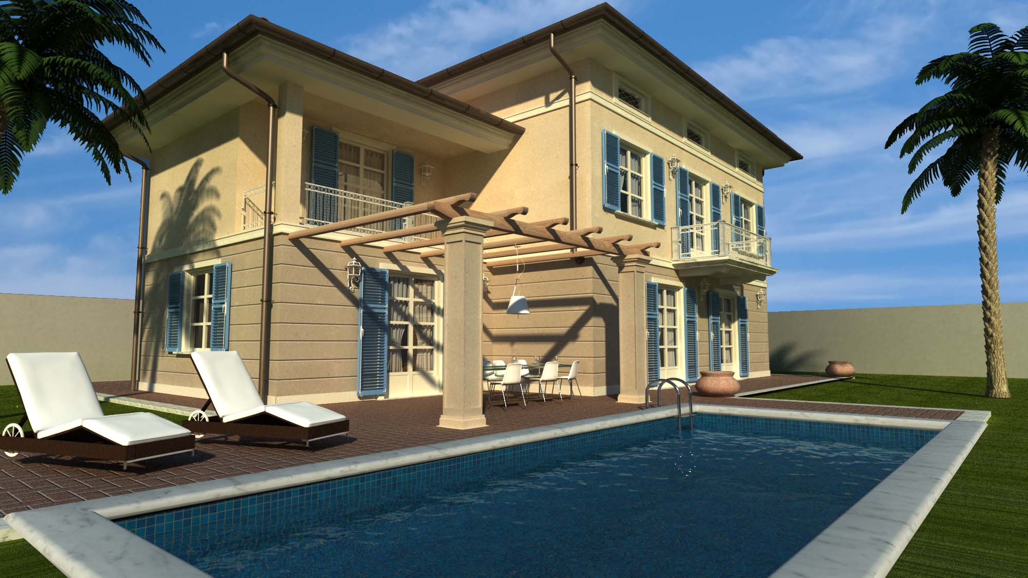

allego le modifiche fatte.
ringrazio davide per le dritte. ora devo mascherare un po il muro di confine.
i colori sono stati resi meno cangianti
l'acqua è migliorata! almeno mi sembra...
