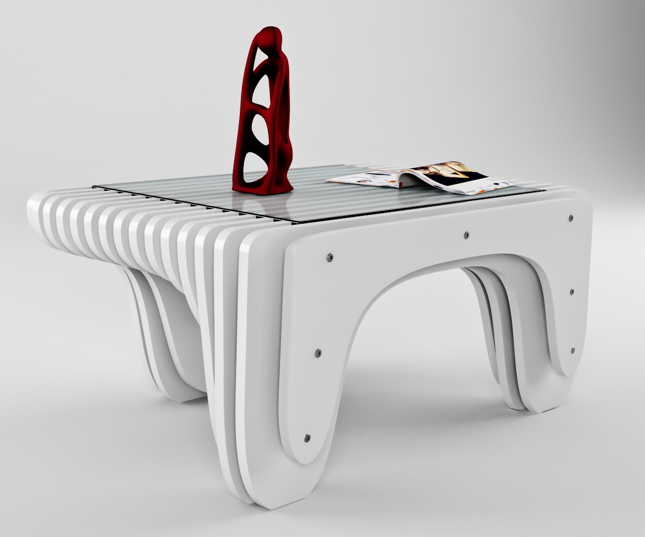

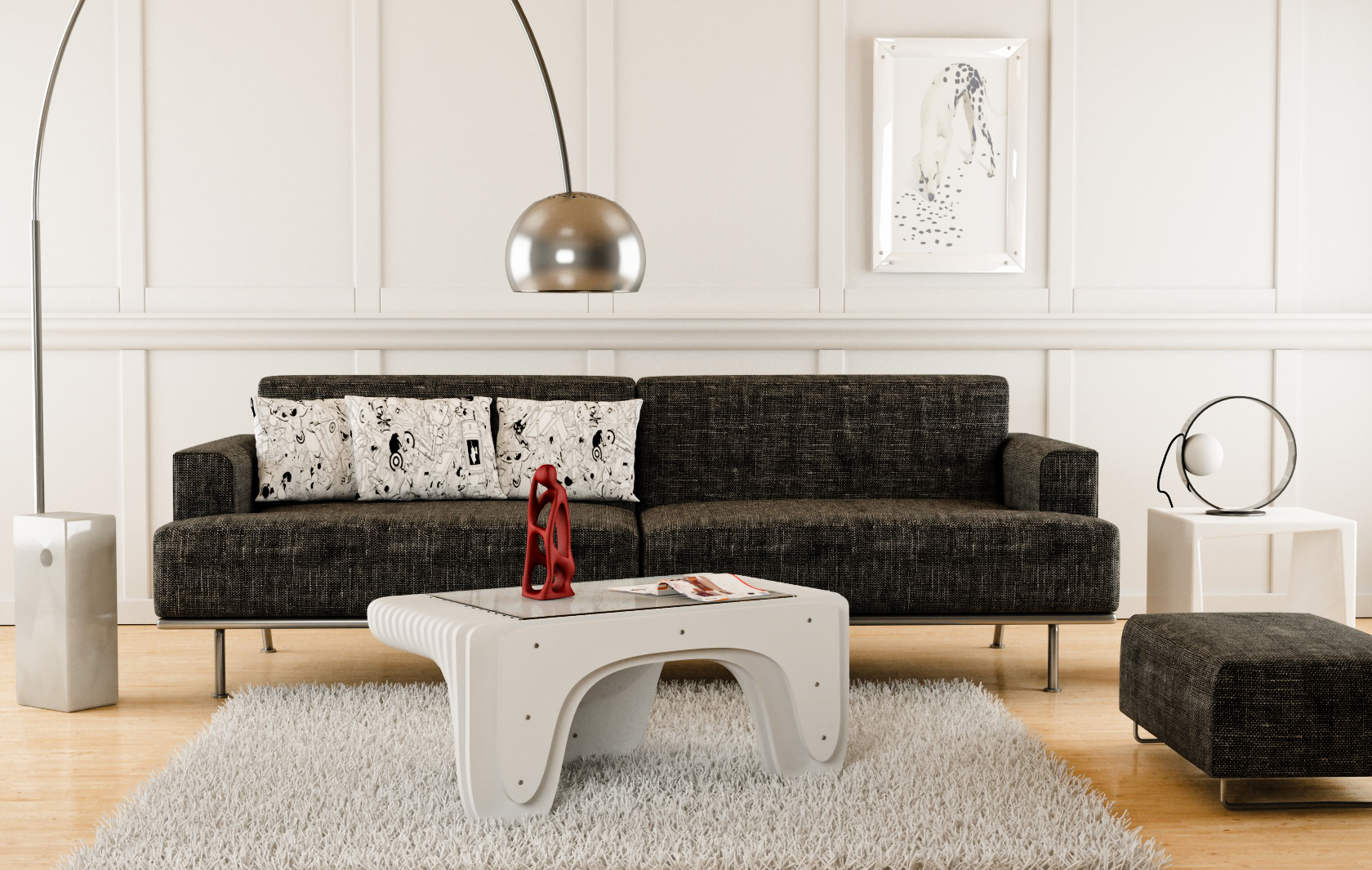

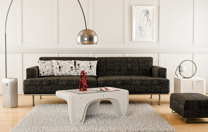

Buonasera ragazzi
dopo alcune ore di modelazione e Rendering è venuto fuori questo tavolino da salotto per un mio cliente ! :D :D
Volevo da voi consigli e critiche per migliorare la resa del render.
Cosa ne Pensate 8-)

beh come resa credo ci sia poco da migliorare, l'immagine è veramente bella, anche il design del tavolino non è male, spero al tuo cliente piaccia!
ps: l'unica cosa che non mi piace è la scultura rossa....

grazie dei complimenti :) :)
Ho solo un problema non riesco rendere realistico il materialie della laccatura opaca 30 gloss perchè ho il problema del troppo noise.
Come faccio a risolvere , come devo settare il materiale ?
Grazie

Re: Tavolino design
Messaggio da poligono »
per il noise prova ad aumentare il valore del Glossiness subdivision almeno a 20, inoltre nel DMC sampler prova a diminuire il Noise Threshold a 0,005
ovviamente tutto questo a discapito dei tempi.

Re: Tavolino design
Messaggio da kube »
ma il materiale deve di che tipo deve essere (Phong , BLinn, ward)?
grazie

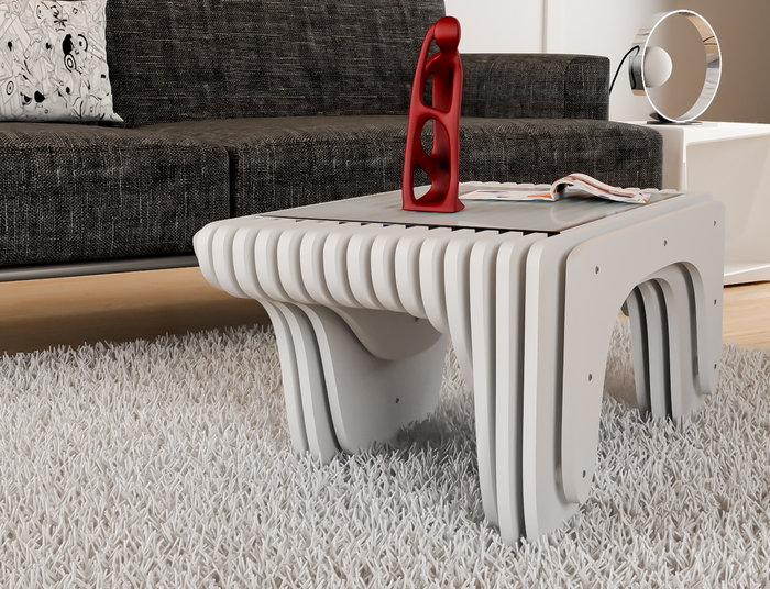

Re: Tavolino design
Messaggio da kube »
Ecco a voi un picco up !!!!!! :D :D
Ditemi cose ne pensate!!!1 8-)
Messaggi: 4888
Re: Tavolino design
Messaggio da nexzac »
kube ha scritto:grazie dei complimenti :) :)
Grazie
prova ad alzare solo la suddivisione del materiale, mettendolo a 16 o 24 o più...

Molto bello!!! Perchè non l'hai presentato ad AbitaMI?

Re: Tavolino design
Messaggio da Entropy »
ottimi render, però da progettista pensavo..ma il vetro non sarebbe meglio se fosse incassato nel tavolino? cosi ) dai render sembra che il vetro sia semplicemente poggiato..o no?
ciao!

Re: Tavolino design
Messaggio da SINK69 »
figo il tavolino!
ho guardato sul tuo blog! bei lavori veramente! ma soprattutto i tavolini, come l'Arnia sono una figata!! complimentissimi! :)
p.s.
forse incasserei anche io il vetro! :P
