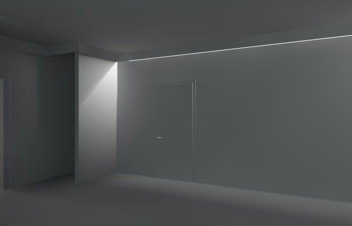

ciao enzo, alzo bandiera bianca :)
ho fatto un pò di prove, sia usando il tuo file che usando una luce area a forma di cilindro, ho pure una ies, ma niente, il risultato non mi piace manco un pò, sopratutto perchè illuminana in modo diverso le pareti, cioè dove la parete fa angolo mi crea un difetto che non capisco cosa sia.
intanto provo ancora, però se qualcuno vuole darci una mano ci farebbe un piacere.
grazie
ciao ciao
edit: ah, sono partito anche da questa discussione che ho anche consigliato, ma in effetti, rifacendolo uguale, stesse impostazioni ecc non cambia nulla.

no, ma non è un errore di modellazione, proprio non va luce.
si risolverebbe mettendo un materiale ai tubi con attiva solo la luminanza, ma così facendo mancano le ombre, dato che le alette puntano verso il basso, per questo serve una luce.

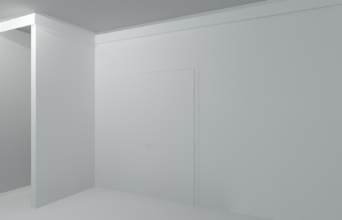

Ciao credo sia un problema di phong lo hai 40 dovresti rimetterli ad 80 magari e togliere la spunta da usa interruzione lato :?: non ho cinema sotto mano per provare ora :)

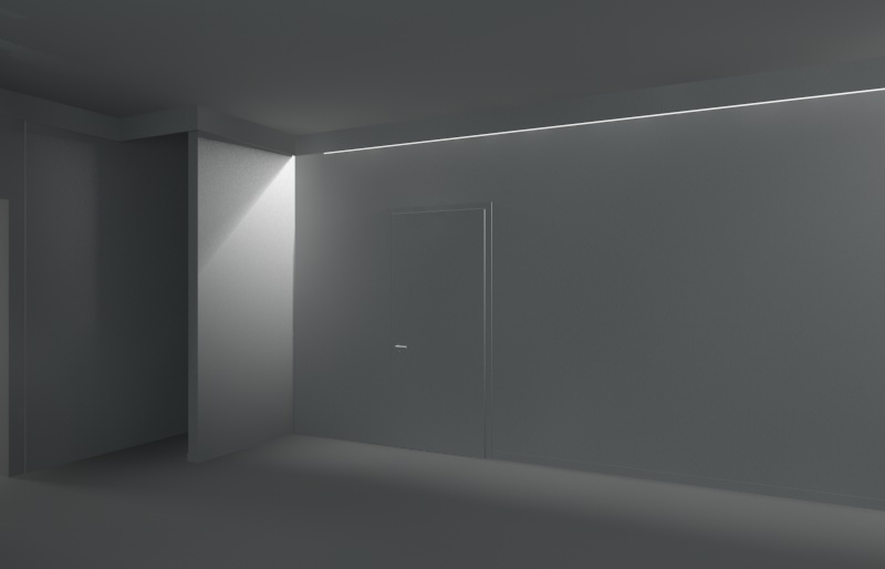

guarda il tuo file è un po un casino (che raramente ne ho visti cosi...) e te lo dice uno che con l'ordine non va d'accordo
le luci non parliamone...... l'ombra al 50%.. hai attivato le caustiche di superficie...
insomma ti conviene rifare.......... luce area, con ombre area, forma cilindrica da mettere al posto dei cilindri.... spunta anche visibile e falloff lineare
comunque guarda quella del file allegato

esportando dai cad in 3d i phong sono sempre bassi pensa che a me con revit certe pareti si vedevano persino nere, comunque sistemando tutti i phong le gerarchie hai un sacco di oggetti uno dentro l'altro di cui il primo con phong altri no a me risulta così
Un pò troppo illuminato forse ma non c'è più il difetto mi pare :) però come dice flowbox c'è un pò di casino in questo file :)

Re: illuminazione errata rispetto al modello
Messaggio da gabriele__82 »
ciao fabrik, ecco vedi, il tuo renderig è proprio il risultato che ottenevo io, ma lo reputavo errato in quanto sulla parete perpendicolare la luce è molto più illuminata rispetto alla parete stessa ove c'è il neon.
ovviamente non ero partito dalle luci di enzo :D , ma avevo provato tenendo buoni gli oggetti a forma di neon e importati in nuove luci area per far poi l'altra prova usando la luce area a forma cilindrica, ottenendo il tuo risultato.
quindi, in definitiva, è giusto che siano illuminate così le pareti? una più illuminata dell'altra?
