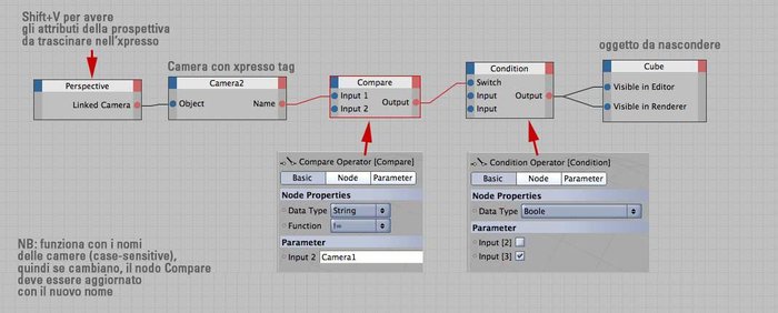

Salve ragazzi, come posso non renedere visibile un oggetto da una telemacera?
Mi spiego meglio: ho una scena da renderizzare con poniamo cinque telecamere;
io voglio che solo da una telecamera un oggetto non si veda. Come fare?

no non è una animazione; devo realizzare 5 immagini statiche di una stanza da cinque punti diversi. una telecamera (che chiamerò camera3) si trova giusto dietro un oggetto che non si deve vdere, soltanto che non voglio spuntare "togli oggetto dal render" ogni volta che lo inquadro da quella telecamera e renderla visibile dalle altre camere togliondo la spunta. Vorrei farlo in automatico tutte le volte che uso la camera3. Senza usare il clipping.

Ciao,
con un pochino di xpresso si può fare..
ciaps
camera_escludi.c4d.zip
(9.22 KiB) Scaricato 61 volte

grazie mille visualtricks.
A dir la verità non ho mai usato xpresso, questo è un buon momento per imparare.
Ti chiedo solo se puoi mettere il file "camera-escludi.c4d" nella versione 11.
Cmq ti ringrazio tantissimo, che secondo me è l'unica soluzione.

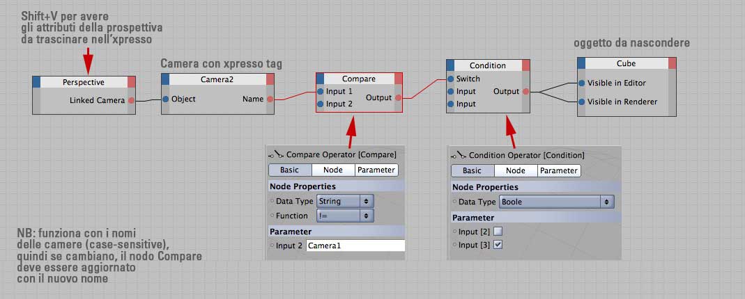

ecchilo, i nodi cmq sono gli stessi che vedi nell'immagine.
cameraEscludi_R11.c4d.zip
(7.36 KiB) Scaricato 61 volte
