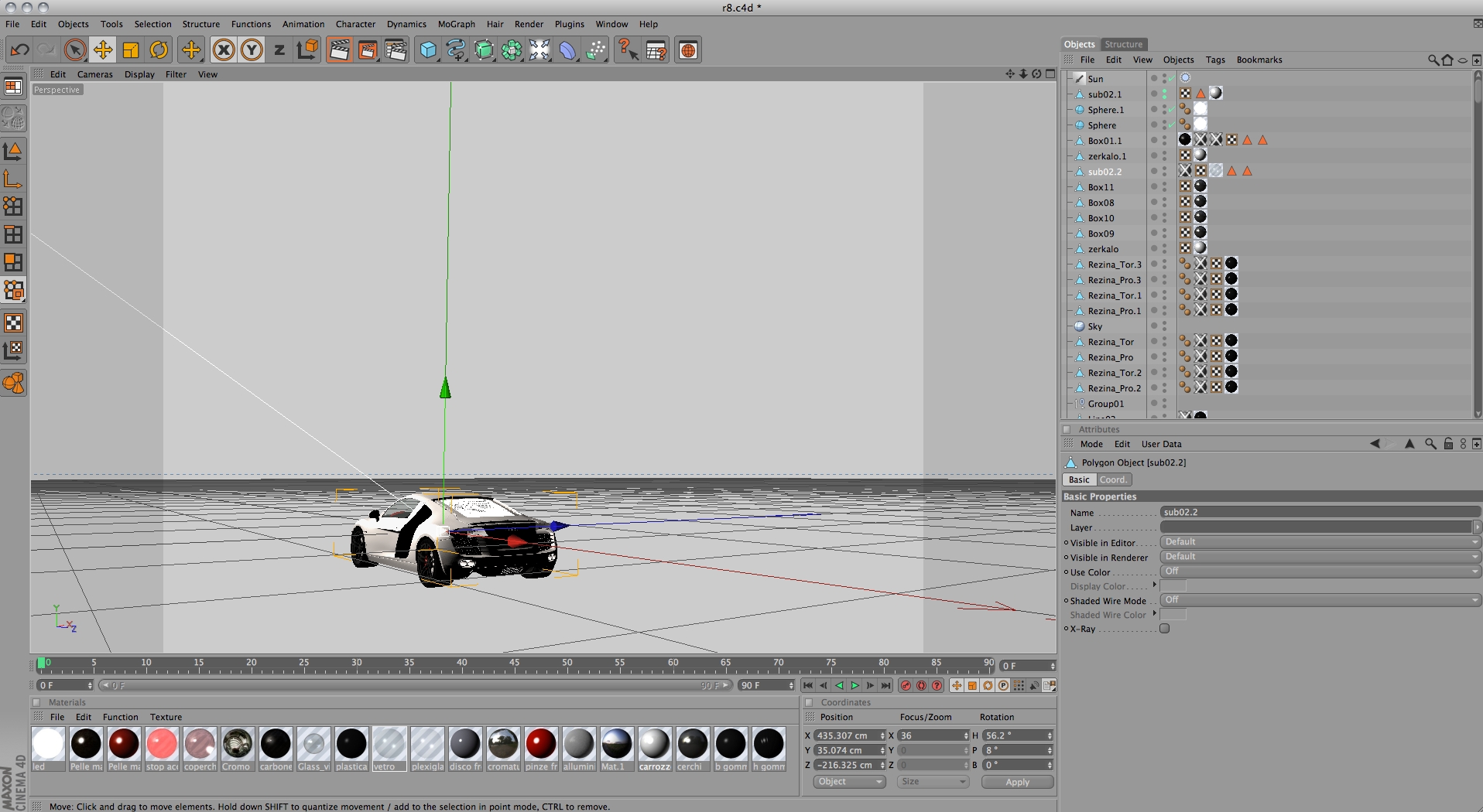

Ciao ragazzi ho un problemo,
Facendo il rendering ed utilizzando vray, fuoriescono delle macchie strane ed in più il lunotto posteriore risulta dello stesso colore della carrozzeria.
Per l'ultima affermazione mi spiego meglio: all'inizio la carrozzeria comprendeva sia la mesh della carrozzeria che la mesh del lunotto posteriore, in seguito ho doppiato il gruppo ed in uno ho eliminato il lunotto e nell'altro la carrozzeria in modo da renderli indipendenti.
Ecco l'immagine nel c4d:
Ecco il rendering:
Poi c'è un'altro problema, anche il primo deflettore (evidenziato in foto) era nello stesso gruppo delle pinze freno (anch'esse evidenziate) e mi crea lo stesso scherzetto.
Sostanzialmente anche se divido le parti ed assegno materiali differenti mi renderizzerà i componenti separati con il medesimo materiale; nell'editor è tutto perfetto, apparentemente...
Help meeeeeeee 8-)
Grazie a tutti, spero riesca a fare un bel lavoro.

Purtroppo non ci sono duplicati e la mesh della carrozzeria non contiene più il lunotto posteriore che ora è indipendente.
E' come se i 2 gruppi (carrozzeria-lunotto, pinze freno-deflettori) non riescano a diventare indipendenti.
Spiegandomi in soldoni io ho cancellato le mesh andando sul triangolino arancione e cliccando su hide poligons.
Ho sbagliato qualcosa? Eppure nell'editor sembra tutto ok...

allora la mesh è una sola? la macchina è fatta da un solo oggetto con tanti triangolini (arancioni) affianco?
in questo caso i triangolini sono le selezioni per i materiali.
se vuoi dividere una particolare selezione dal resto della geometria non fai altro che fare un doppio click sul triangolino (si seleziona la parte a cui fa riferimento) e fai "scindi". In questo modo hai separato quella selezione e l'hai fatta diventare una mesh indipendente, ma ricordati di cancellarla (sempre con la stessa selezione attiva) dalla mesh d'origine, altrimenti hai una sovrapposizione di geometrie.
é più difficile scriverlo che farlo...

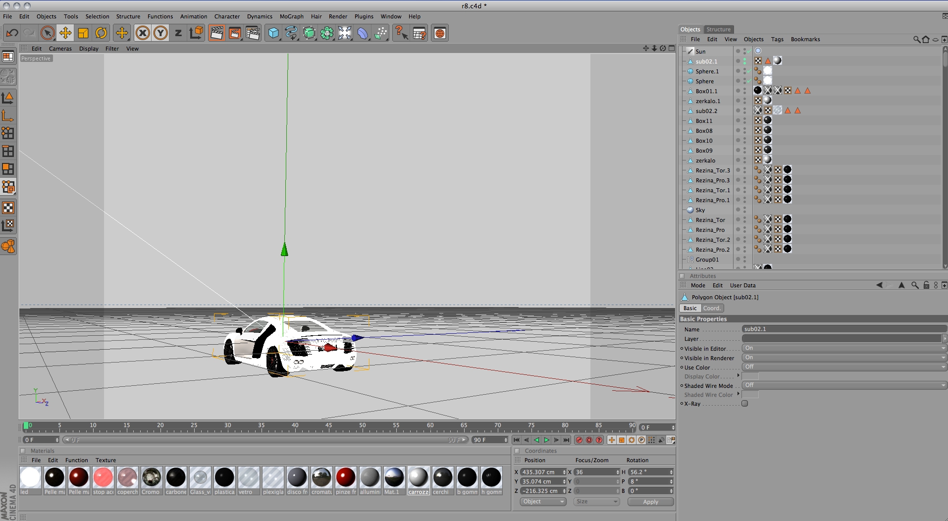

Eccomi ritornato con gli screenshot
come vedete dalle 2 selezioni ogni componente è separato (seppur in principio fossero un unica mesh)
ho commesso degli errori?
