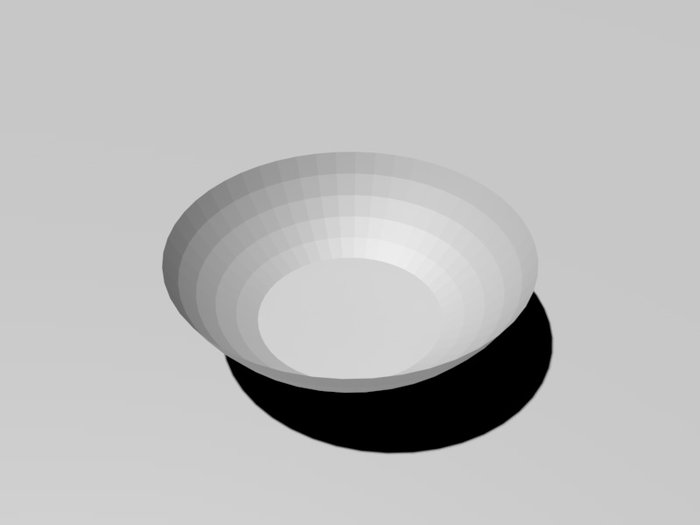

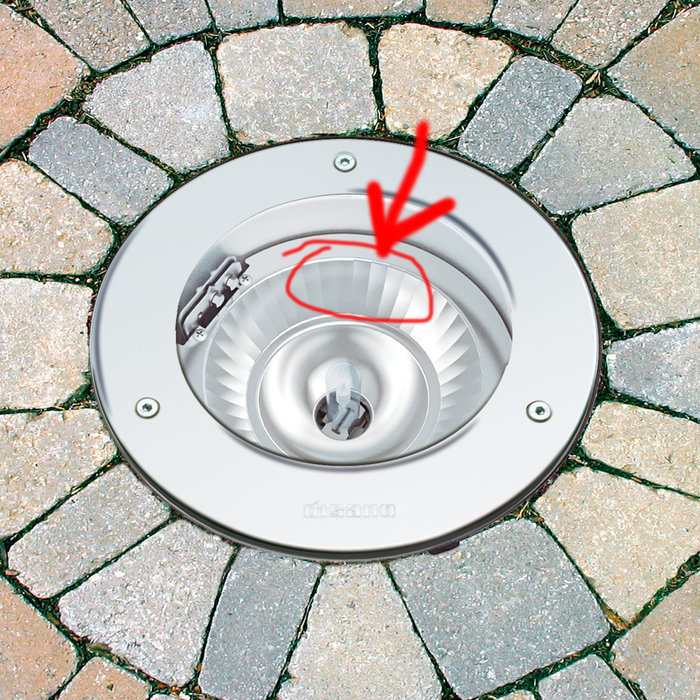

un saluto festoso a tutti, giusto per passarmi il tempo mi sono ritrovato a modellare un faretto ma mi sono bloccato... sapreste dirmi come fare quei tagli che ho cerchiato? sono tipo elica... :?

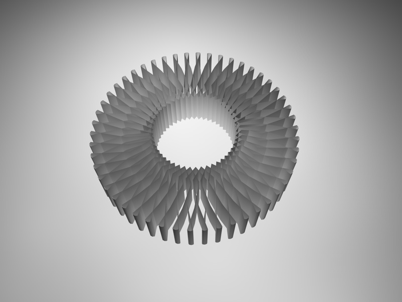

io modellerei quella parte tramite un oggetto loft, in cui metti due o tre oggetti FIORE con tante divisioni (petali) giochi un po con i parametri e quando hai trovato qullo giusto, lo copi e lo scali...ne fai 2 o 3 copie e li inserisci nel loft

ehm! cos'è l'oggetto fiore? non l'ho mai usato... e non so nemmeno dove si trovi :D se non hai tanto da fare mi puoi illuminare pliz ?

l'oggetto "fiorE" si trova tra le spline
appena posso ti posto un esempio

ho trovato e fatto .... mi si creano un mucchio di punti ma basta cancellarli :lol: grazie 1000

in che senso
Stani ha scritto:mi si creano un mucchio di punti ma basta cancellarli
posta una schermata, cosi aiuti tutto il forum :)

Ma secondo me quelli non sono tagli, è il metallo che in quel punto non è liscio ma fatto a spicchi!

nel senso che dell'oggetto che mi si è venuto a creare mi serve solamente la parte piu interna, cioè quella con i "taglietti"
edit, no morph, non è un effetto, ho riguardato la scheda del prodotto e al massimo sembrerebbe che i tagli in verticale siano stati intrusi (estrusi in basso) però facendo i tagli secondo me viene più carino :D
